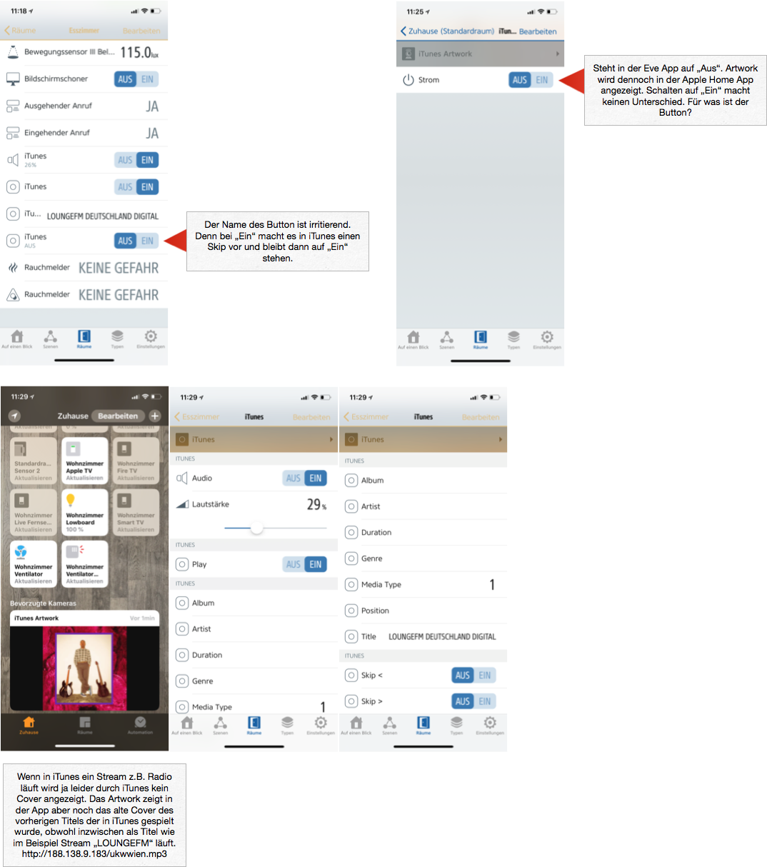

Alles anzeigenSuche mal in der Doku nach "alternate-playpause-switch" - für die Home.app, würde ich folgende Konfiguration nehmen:
"name": "iTunes on Mac mini",
"pairing": "XXXX",
"serviceName": "...service name...",
"features": {
"no-volume-controls": true,
"alternate-playpause-switch": true,
"no-skip-controls": true
Dann hast Du hinterher in der Home.app zwar immer noch zwei Flächen - eine ist benutzbar, die andere nicht.
Ich habe das nun mal so eingefügt, und habe eh nur 1 Fläche. Die kann ich aus/ein schalten, also Play und Pause. Die Fläche die vorhin noch da war wo Nicht Unterstützt darunter stand, ist verschwunden nun.
Das selbst langt mir schon nun ![]()
