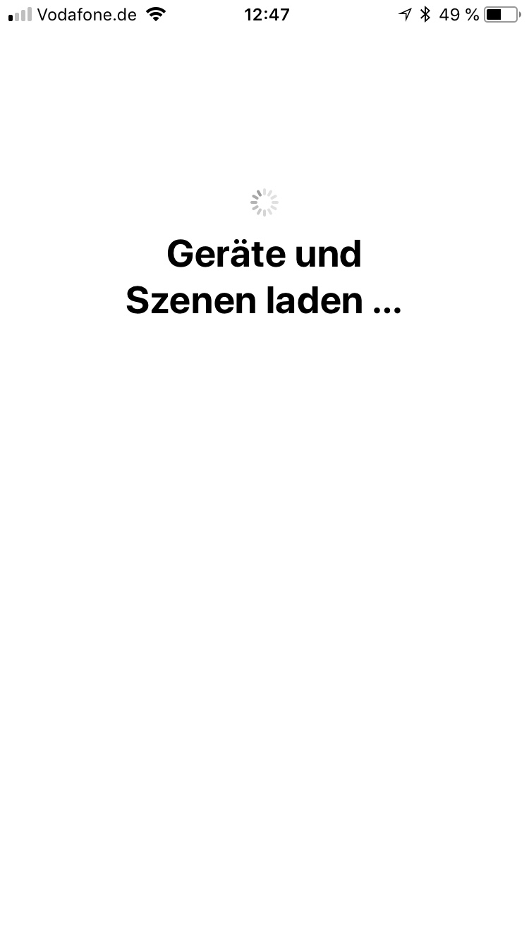

Geräte und Szenen laden

Wenn ich die Homekit Konfiguration zurücksetze, kann ich alle Homebridge Produkte in Homekit wieder integrieren oder muss ich den Perisist Ordner löschen?
Persist einmal löschen sonst werden die HB Instanzen nicht gefunden.
Ich würde das nicht machen, ich kann mir nicht vorstellen, dass es daran liegt. Ich habe das inzwischen so alle 2-3 Tage einmal, und das definitiv exakt seit iOS 11.3. Ich denke, es ist ein Bug vom iOS / TVOS...
Ich würd mal die Apple TV als Steuerzentrale testweise rauslassen.
Ich habe jetzt zwar seit Samstag Ruhe mit dem Fehler (ATV hält sich stabil als Zentrale), dafür erhalte ich keinerlei Benachrichtigungen mehr...
So habe vor zwei Tagen alles zurückgesetzt. Läuft alles seitdem. Sogar ohne den Persist Ordner zu löschen vorher.
Auch ich hatte seit gestern Abend diesen sinnlosen „Geräte und Szenen Laden“ Bildschirmschoner.
Das einzige was noch ging, waren die Lampen in der Hue App, aber die sind ja durch die Bridge eingenständig.
Meine Versuche mein ATV neuzustarten, Cloud an/Abmeldung von allen Geräten oder Reset brachten keine Ergebnisse.
Meine Lösung, mit der von Dennis_Be identisch.
Habe den Geräte und Szenen Bildschirm so lange laden lassen, automatische Sperre am iPhone aus, bis irgendwann unten der Button zurücksetzen da war.
HomeKit zurückgesetzt und dann in mühevoller Kleinarbeit alle Geräte neu hinzugefügt. Danach dann zwischen HK, Eve, hue neu synchronisiert und alles war wieder perfekt. Zum Schluss noch mein ATV neu initialisiert und Schwupps war auch das wieder als zentrale da...
Ich hab für den ganzen Mist gute 2 Stunden investiert, aber warum das nun bei mir auf einmal so war, weiß der Teufel.
Aber vielleicht hilft dieser Post ja dem ein oder anderen weiter...

Ihr Handy hat den Geräte und Szenen laden gammel auch, aber da kann ich das Handy stundenlang laden lassen. Bei ihr liegt da aber vermutlich der Fehler in der apple id, da sie zwei am laufen hat ( durch handywechsel, Zugangsdaten vergessen etc) und ihre aktuelle id laut ? nicht zertifiziert ist. Und gegen ein neueinrichten des phones weigert sie sich strikt. Aber das nur am Rande.
