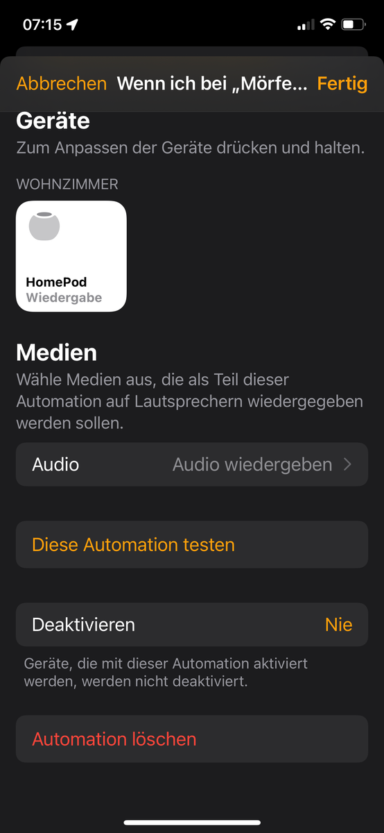

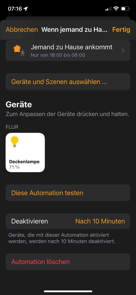

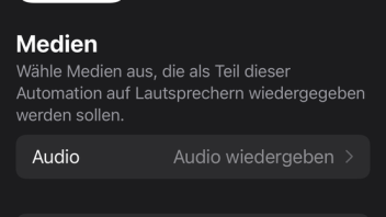

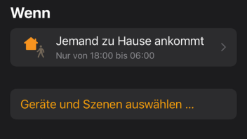

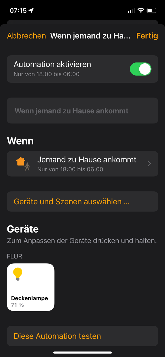

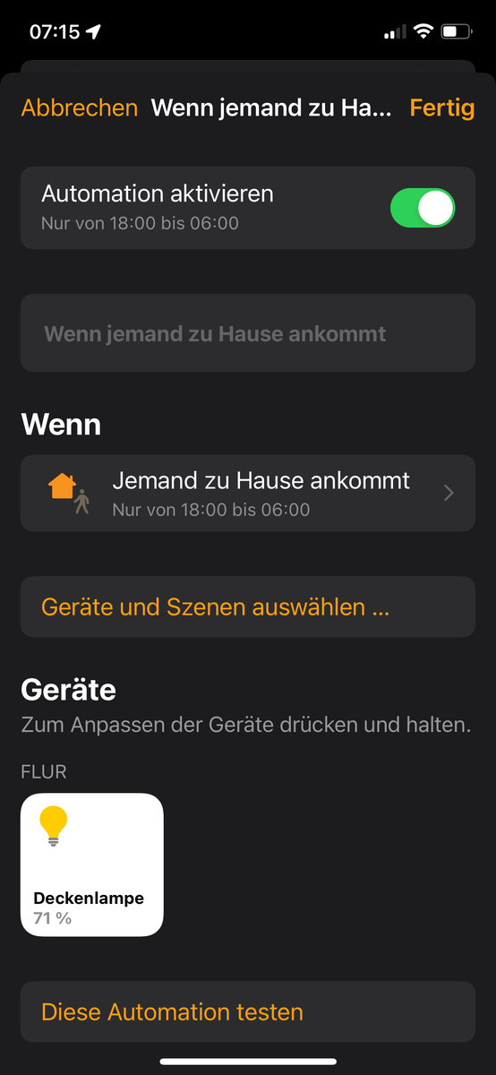

  • Sorry, das es etwas gedauert hat. Meine Automationen sehen wie folgt aus - siehe Anhang
  • Also zwei Automationen statt wie ursprünglich beschrieben nur eine. Okay.
    Warum einmal "Wenn Jemand zuhause ankommt" und beim anderen "Wenn ich bei XY Straße ankomme"?, Warum bei der zweiten nicht einfach "Wenn ich zuhause ankomme"? Du kannst dort auch Personen an-/abwählen indem du dahinter auf das (i) Info-Symbol klickst.
    Noch zwei Dinge:
    - Automationen die über einen Tag hinausgehen machen gerne Probleme. Notfalls von 18 - 23:59 Uhr einstellen und eine weitere von 00:01 bis 06:00 Uhr für den anderen Tag.
    - Wenn du zuhause ankommst musst du vorher abwesend gewesen sein. Gibt es ein weiteres Gerät (iPad, weiteres iPhone) welches zuhause bleibt und den Standort von deinem Account aus teilt? Dann bist du für Home nicht abwesend und deswegen würde auch nichts passieren, wenn du zuhause ankommst.
