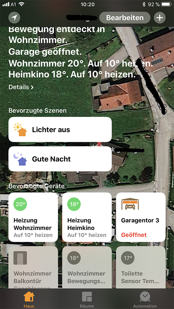

ZitatAber was zeigt dir Homekit denn an wenn es nicht geschlossen ist?
Offen oder öffnet wenn es noch nicht am Ende ist
Sieht so aus wenns offen ist...
Wenn ich das Tor öffne rattert 14 Sekunden lang so ein Kreisel neben dem Tor und dann bleibts so stehen bis mans wieder zumacht... wenn dann der Sensor Kontakt hat wirds als geschlossen dargestellt.
Macht man jetzt über den Handtaster an der Wand das Tor auf wirds dann auch als öffnend und offen nach 14 Sekunden dargestellt weil eben der Sensor keinen Kontakt mehr hat... bzw. bekomm ich da dann auch eine Pushnachricht wenn ich nicht daheim bin.... das funktioniert (je nach Internetverbindung wo ich mich gerade befinde) so gut wie verzögerungsfrei
also ziemlich unkritisch auch mit nur dem geschlossen Kontakt oder ?
jo, ich seh das nicht tragisch... wiegesagt, offen ist offen... ob nun zur Hälfte oder ganz... mir reicht der Geschlossen-Sensor.
Ich hab mein Zuhause nach meinem Nachnamen genannt... ansonsten sind die Tore "Garangentor 1-3" benannt... dann steht das so da.
