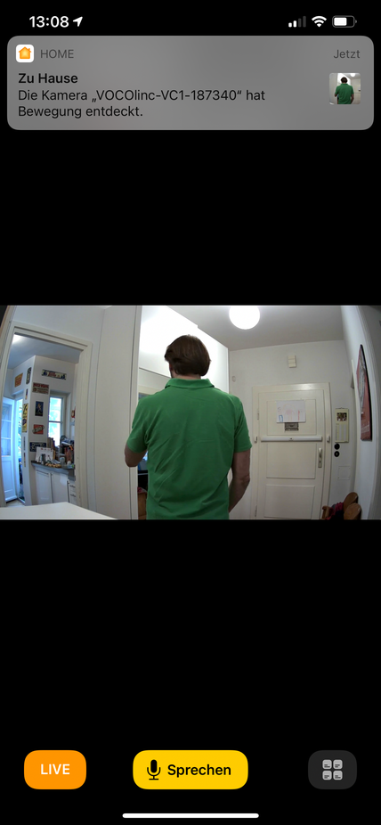

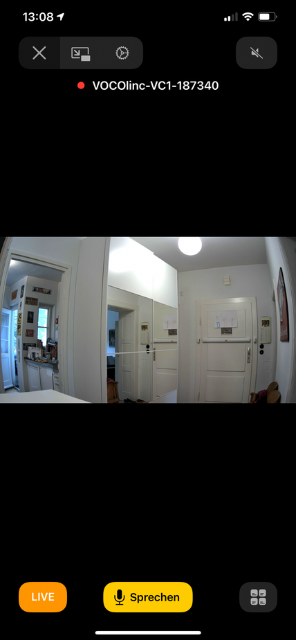

  • Ja, hab ich. Wenn ich vorbei laufe, dann bekomme ich auch eine Meldung, dass eine Bewegung erkannt wurde. Das war‘s aber auch schon. Gehe ich dann in die Kamera (in der Home-App), dann sehe ich nur wieder das Live-Bild.
    Hier nochmals zwei Screenshots: einmal ohne und einmal mit „Bewegung“ … (Klick auf die Bilder, damit der komplette Screenshot angezeigt wird!)
