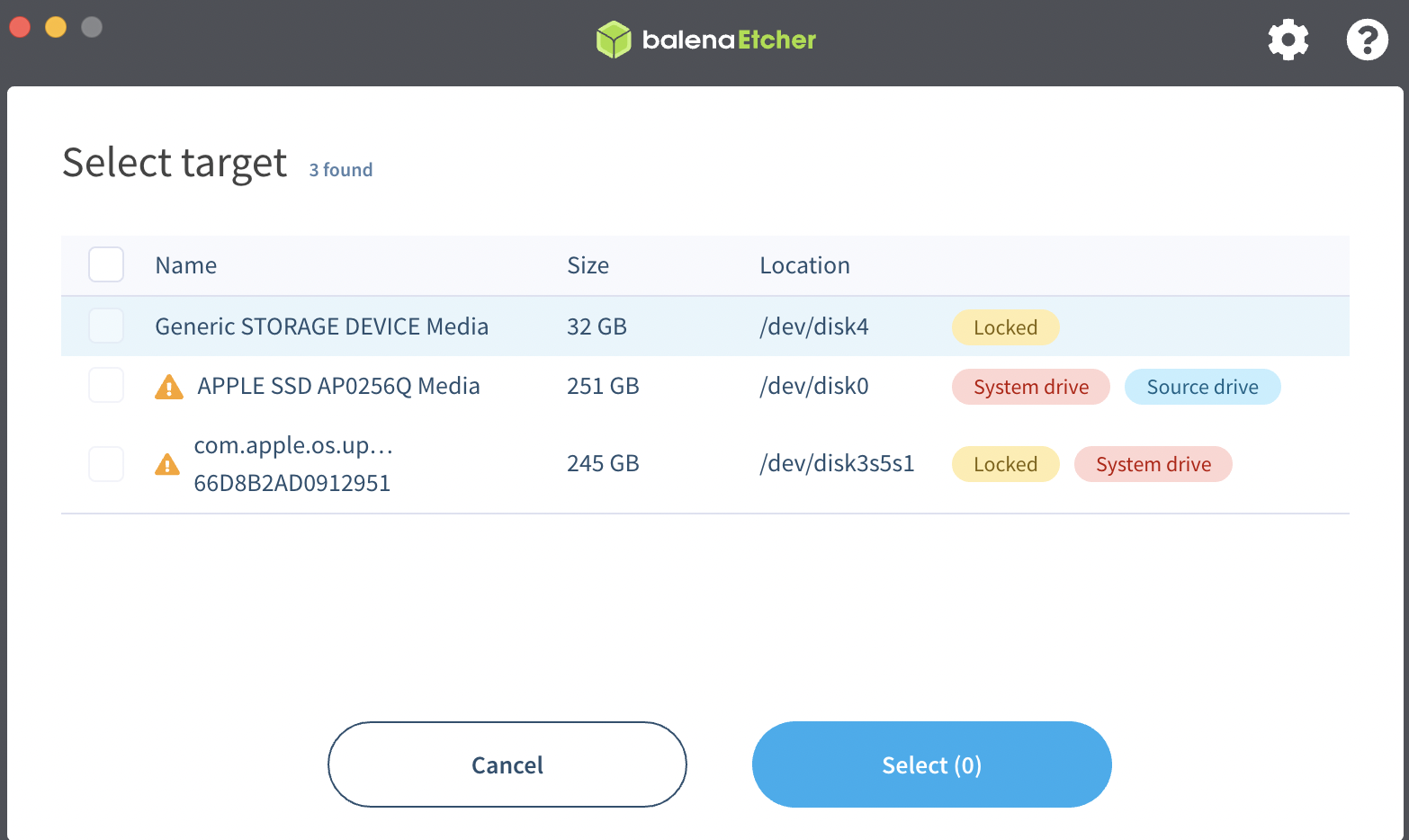

  • Monitor und Tastatur sind leider nicht verfügbar. Ich habe jetzt versucht die SD-Card neu zu flashen und das Image erneut auf die SD zu packen, jedoch sagt mir Balena, dass die Karte gesperrt (locked) sei?!
    Liegt das am Kartenleser oder tatsächlich an der Karte?
  • dass die Karte gesperrt (locked) sei?!
    Das gleiche hat auch der Raspi gesagt: kann nicht beschrieben werden. Entweder ist die Karte kaputt oder sie ist schreibgeschützt (sie https://havecamerawilltravel.c…d-write-protected-locked/"
