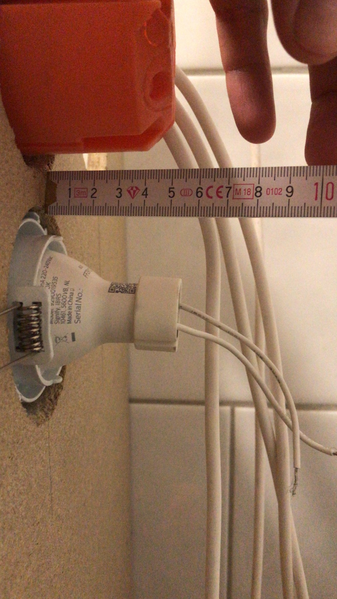

    momentan habe ich sehr flache LED Einbaustrahler in der Decke verbaut, da meine Zwischendecke eine max. Höhe von 8cm hat.
    Welche Möglichkeiten habe ich, das jetzt auf hue/HomeKit (z.B. mit gu10 Leuchtmittel) umzurüsten die eben in diese enge Einbausituation Platz haben?
    All HomeKit
  • homekit-beginner das Thema hatten wir schon mal, hab daher deinen Beitrag hierhin verschoben. Les dir gerne die oberen Beiträge hierzu durch. ;)

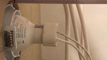

  • Ich habe gerade nochmal genau gemessen, habe jetzt leider doch nur 4,6 cm an Höhe.
    Die jetzigen LED-Deckenstrahler haben ca. 3,5cm höhe.
    Welche Lösungen mit hue gibt es denn dann? 🤔
