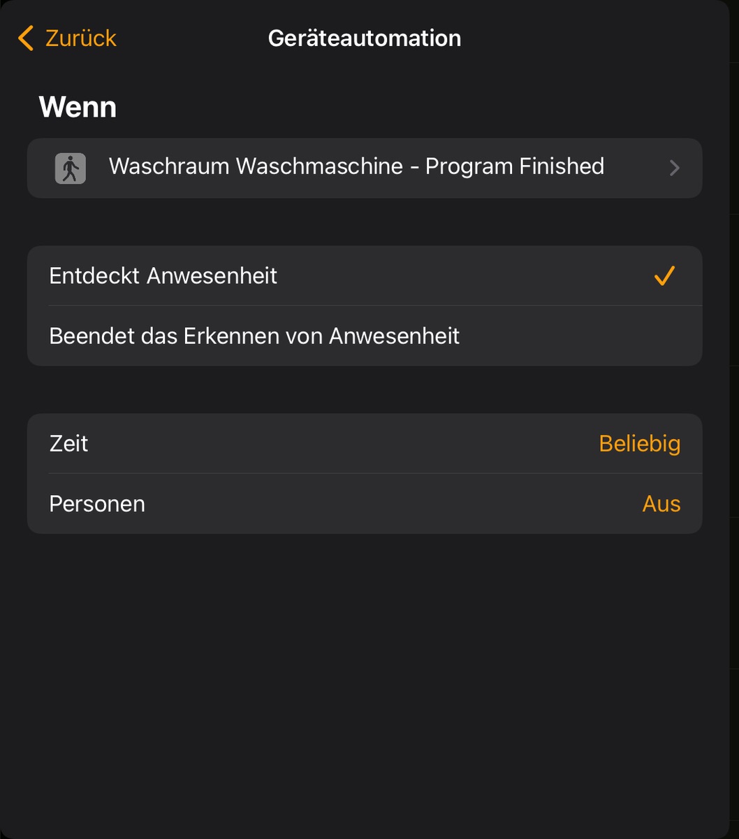

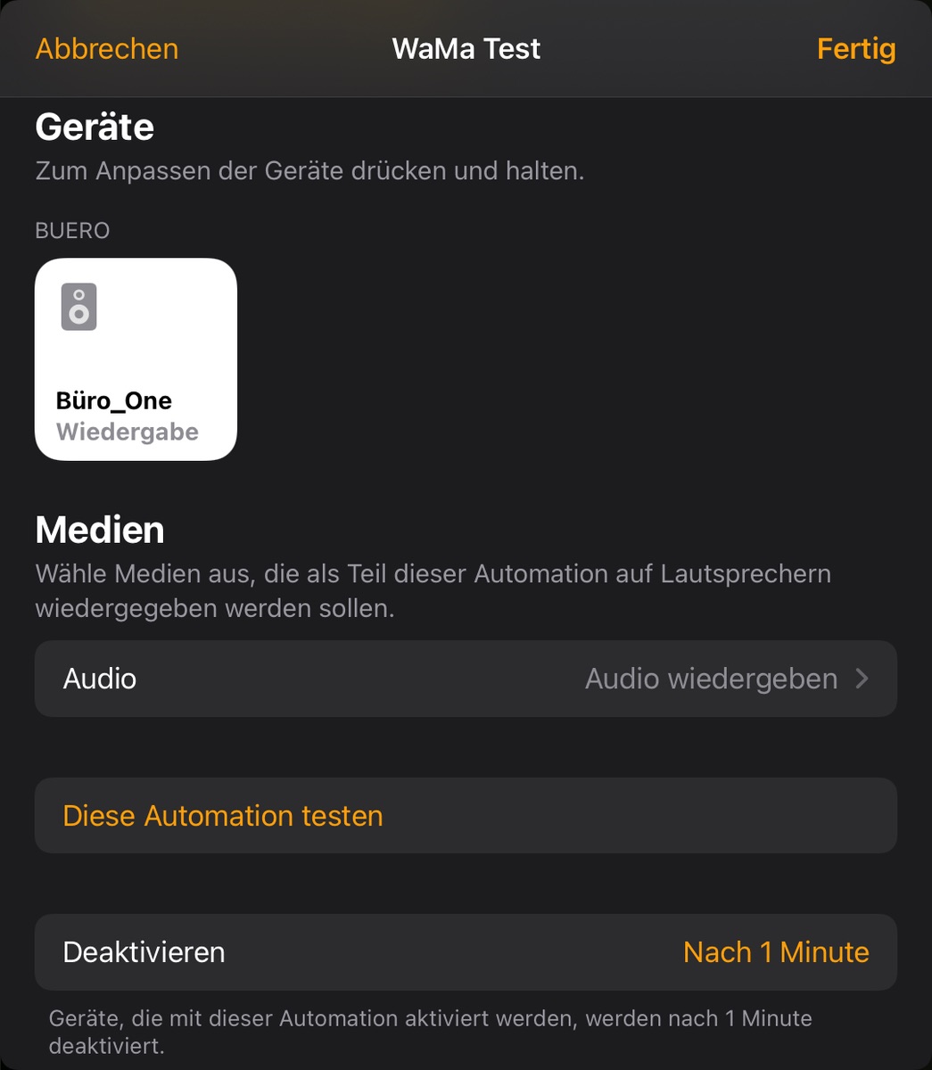

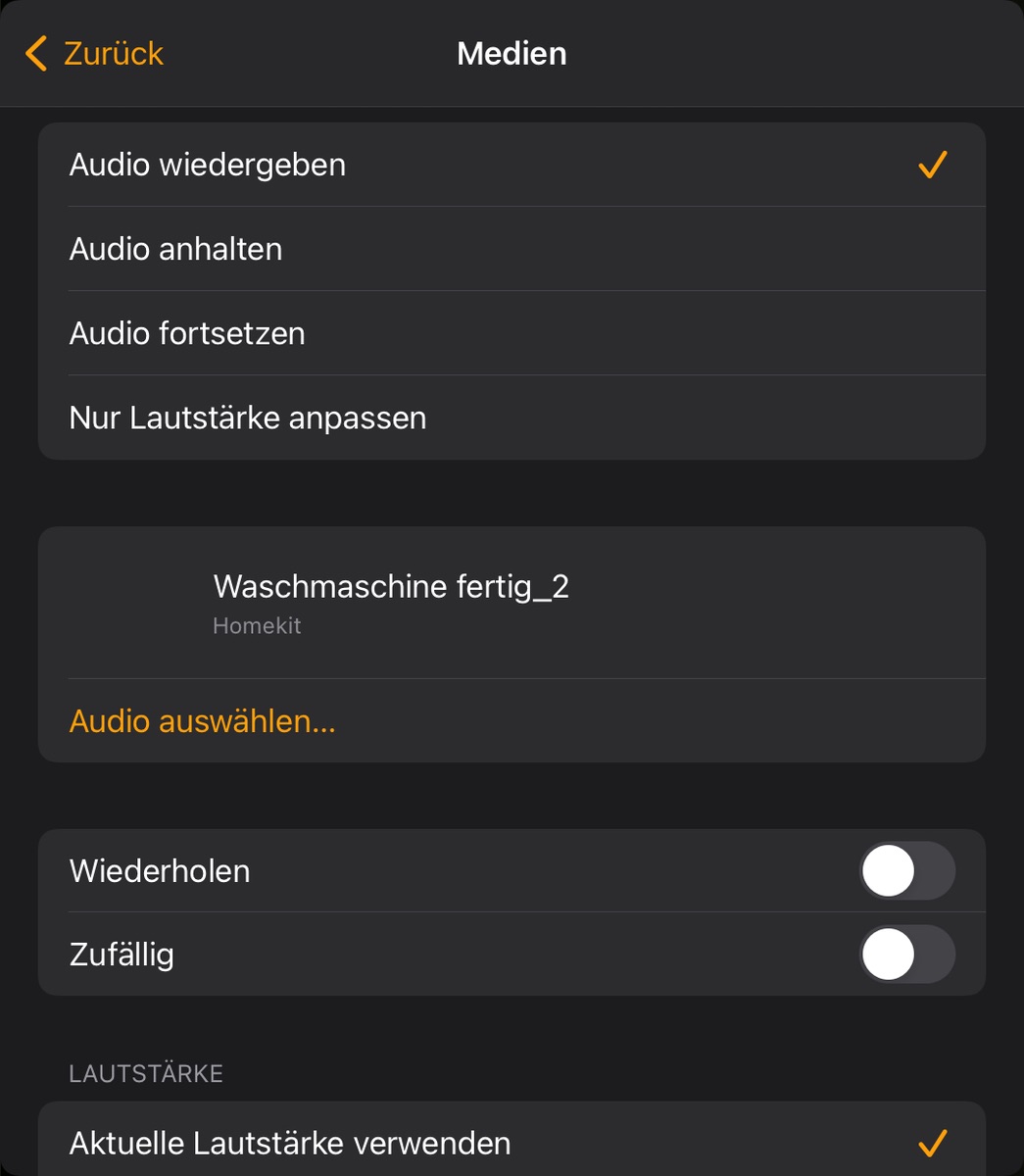

    Bei mir will die Home App Automation mit TTS Audio Datei auch nicht funktionieren. Die erstelle Audio Datei liegt dabei in Apple Musik (Cloud).
    Automation soll sein. Waschmaschine fertig, dann Audio ausgeben auf Sonos.
    Alles hinterlegt in der Automation , aber selbst der Test funktioniert schon nicht und ich sehe nicht was ich falsch gemacht haben soll.

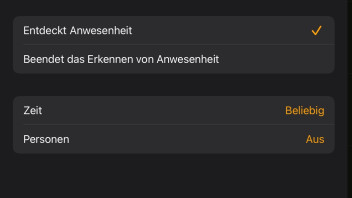

    Hier meine Einstellungen
    Jemand eine Idee oder aktuelle Infos woran das hängt?
