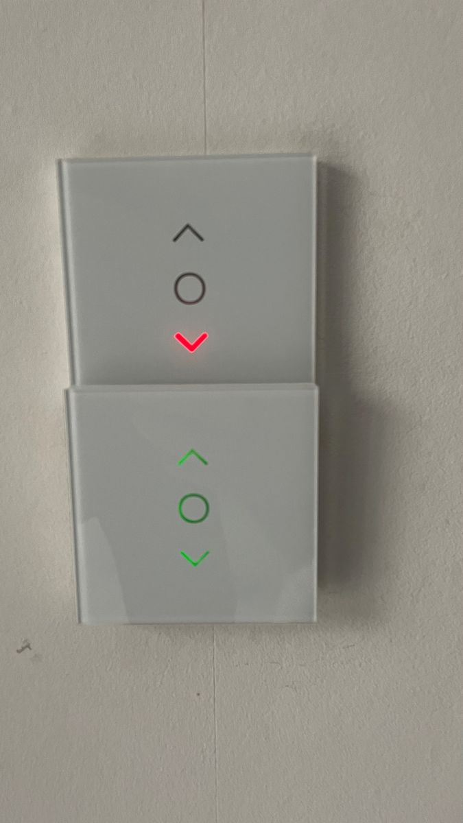

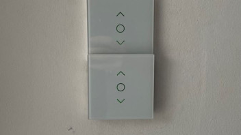

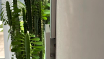

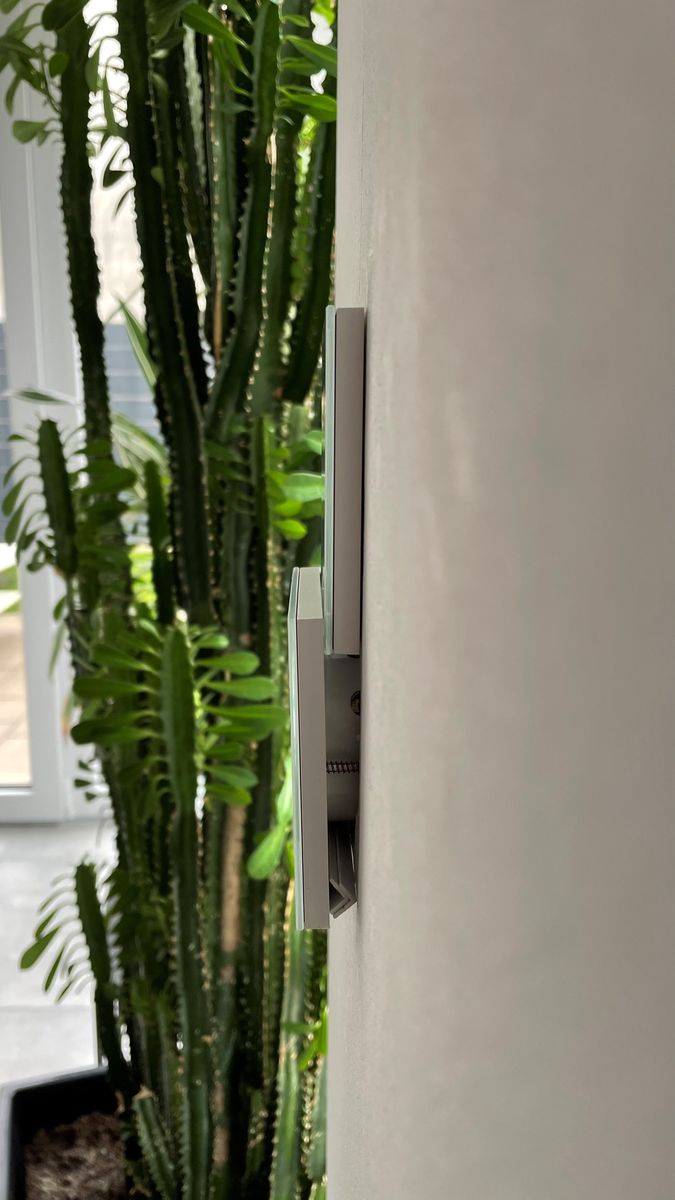

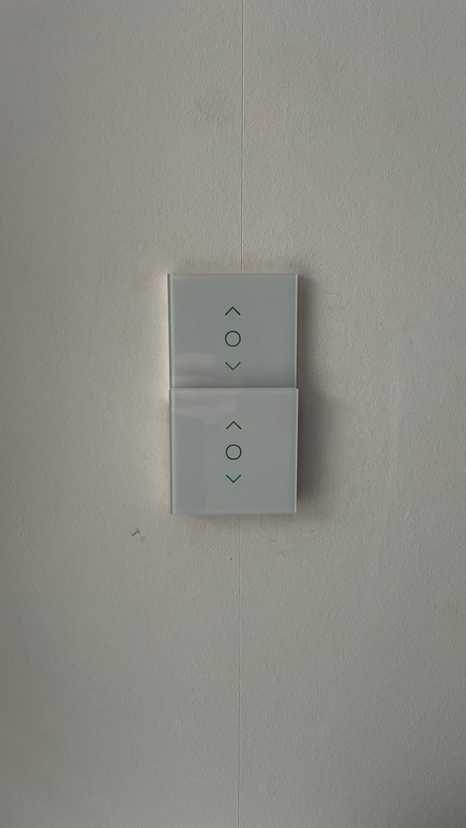

    xright hat recht, sobald man einen 2fach Schalter hatte, dann passen die Teile nicht vernünftig zusammen. Habe n paar Bilder angehängt.
    Die Einbringung in Home klappt wunderbar und das einbauen/verkabeln bereitet an sich keine Probleme.
    Allerdings löst sich der nach Unten Schalter hin und wieder immer selbsständig aus (rote LED). Habe gedacht das es bei den oberen daran liegt, dass der Untere etwas drauf drückt, aber seltsamerweise passiert es auch mit den unteren Schalter. Ein Software update steht aktuell noch nicht zur Verfügung.
