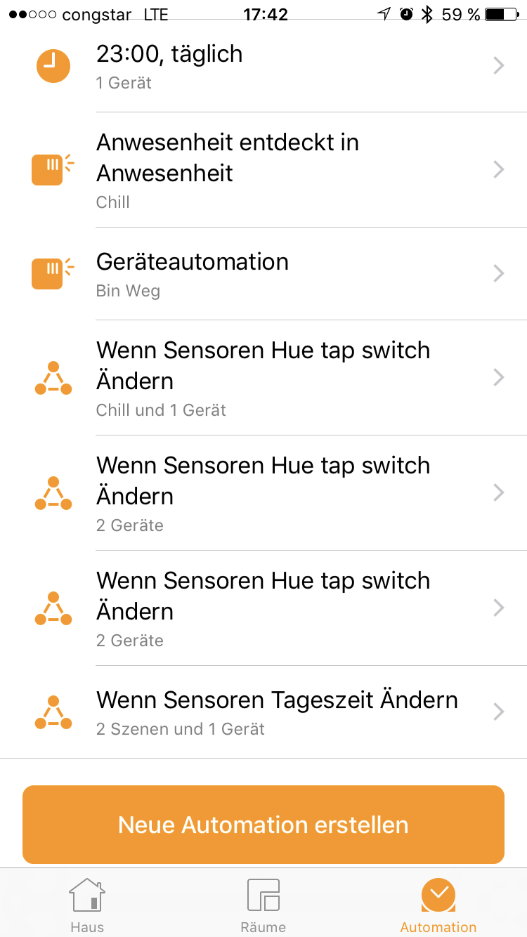

Was ist denn da wieder bei hue /iConnectHue los..?

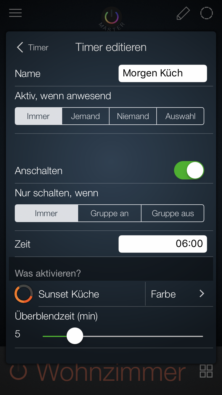

Ich habe seit langem schon einen timer in iConnectHue damit 3 Lampen morgens um 0600 angehen und um 0630 wieder aus. Und wenn ich vorher weg bin soll eigentlich die aus dem Haus gehen Regel greifen und die lampen ausgehen. Weder das eine noch das andere passiert seit 2 Tagen. Die Lampen gehen morgens an aber nicht mehr aus...
Jemand eine Idee?
Das ist mal wieder HomeKit. Erstmal gibt es noch ein Update für das Hue Plugin und 2.würde ich die Regel in HomeKit einmal aus und dann wieder einschalten. Dann sollte es erstmal wieder laufen.

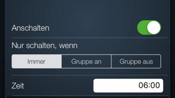

Ich habe den Fehler gefunden. Also im Prinzip war es sogar mein Fehler. Ich habe bei iConnectHue rumgespielt und dort gibt es eine Option neuerdings wo man einstellen kann das die Regel nur läuft wenn jemand zuhause ist. Das habe ich mal probiert. Das ulkige ist aber. Das ich um 0600 zuhause bin und die Lampen auch brav angehen dabei. Um 0630 bin ich aber nicht mehr zuhause und da greift das ausschalten nicht mehr. Was mMn aber doof ist. Entweder sollte man die Bedingung Anwesenheit für das ein/ausschalten separat einstellen können oder sie sollte eben nur für das einschalten greifen.
Ich hoffe ihr wisst was ich meine.
Anbei ein Bild zur Verdeutlichung.
