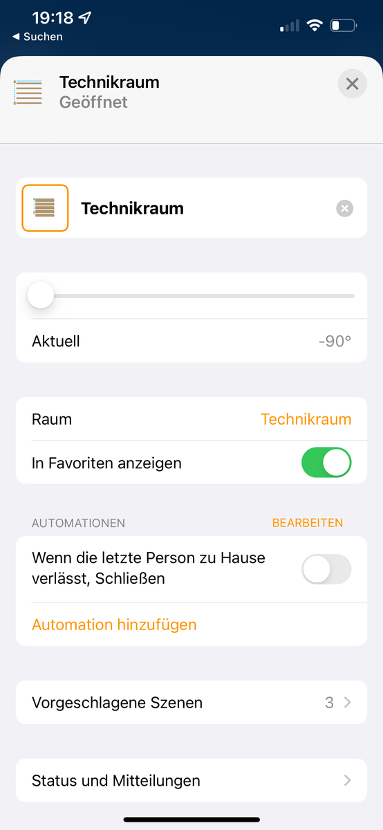

    Nur leider habe ich bisher nicht herausfinden können, wie ich die Lamellen der Raffstores per Sprachbefehl neigen kann. Ich kann bisher problemlos öffnen, schließen oder einen gewissen Prozentsatz schließen. Egal wie ich die Befehle aber auch immer formuliere, ich kann die Neigung der Lamellen nicht einstellen.

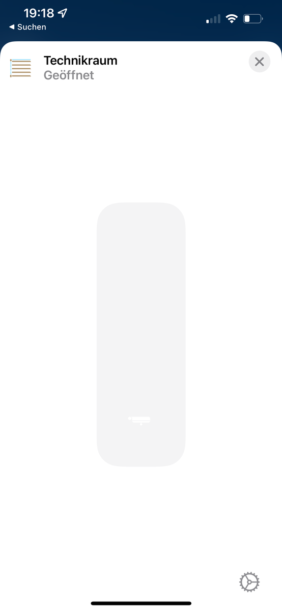

    In der Homekit-App am iPhone geht das ganz problemlos. In den beigefügten Screenshots sieht man zuerst den Bildschirm, mit dessen Hilfe man die Raffstores öffnen und schließen kann. Wenn man dann das Zahnrad unten rechts antippt, kommt man zum zweiten Bildschirm. Gleich ziemlich weit oben gibt es einen Slider, der die Neigung steuert ("Aktuell -90°"). Und genau diese Funktion hat leider in der Home-App keinen Namen. Daher weiß ich auch nicht, was ich der Watch sagen muss. Versucht habe ich schon alle möglichen Befehle: Lamellenneigung, Abschattung, Kippen,...
    Wenn überhaupt etwas passiert, dann werde ich gefragt: "Wieviel?"; meine Antwort zB: "45" und dann fährt die Raffstore auf 45% geschlossen. Das war aber nicht der Sinn ^^

  • So weit ich weiss, ist die Lamellenwinkelverstellung in HomeKit nicht möglich, da HomeKit die Funktion gar nicht kennt. Offensichtlich gibt es Raffstoren nicht in Cupertino nicht. ;)
    Die Anzeige in HomeKit zur Lamellenwinkelverstellung und der Schieberegler werden quasi nur über Umwege, als 3rd Party add-on, angezeigt. Nativ ist es nicht, daher ist auch keine Sprachsteuerung möglich.

  • Wie du den Antworten oben bereits entnehmen kannst, kann Homekit keine "Winkelverstellung" der Lamellen. Ansonsten lassen sich Raffstore wie andere Jalousien auch prozentual von 0 bis 100% rauf- und runterfahren, sowohl per Sprache als auch per Schieberegler.
  • Im Screenshot oben von gehav ist ein Slider für die Winkeleinstellung zu sehen. Sprachsteuerung interessiert mich nicht. Aber mich interessiert ob über dieses Menü aus der Homeapp (auch wenn das über 3rd Party beigesteuert wird) eine zuverlässige Winkelverstellung möglich ist.
    Wäre schön, wenn gehav dazu ein paar Sätze sagen könnte oder jemand der ebenfalls den "EVB Slim Receiver Variation io Plug" in Betrieb hat.

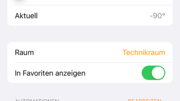

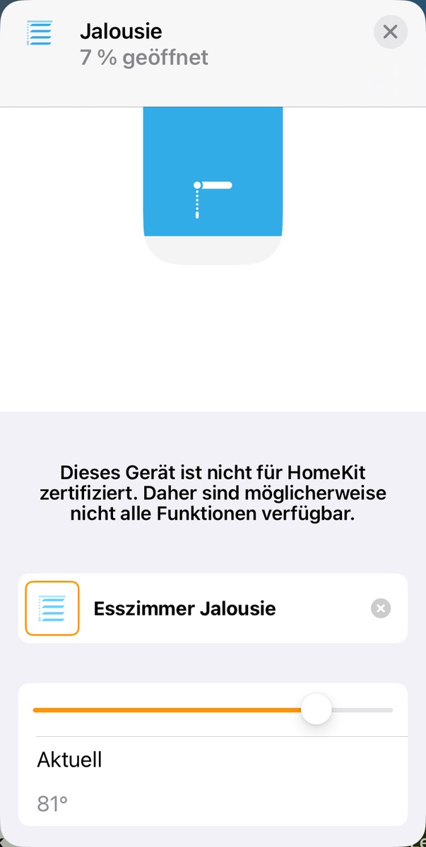

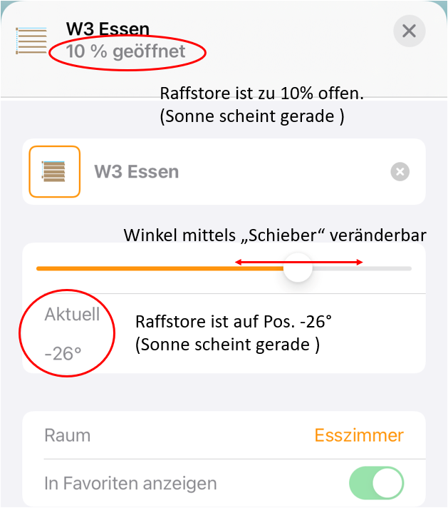

    ich habe ebenfalls Somfy Raffstores im Einsatz. Bei mir ist die TaHoma Box mit Apple Homekit verbunden.
    Ich kann die Winkel der Raffstores einstellen.
    Auf deinem ersten Bild kannst du von 0 bis 100% die Öffnung einstellen.

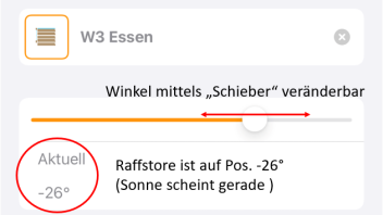

    Auf deinem zweiten Bild kannst du von 0 bis 90° den Winkel einstellen. Leider geht nur 0° bis 90° und keine -90° bis +90°, sodass bei mir die Lamellen bei ca. 50° gerade stehen. Dies müsste normal 0° sein.

    In meiner ToHoma Box kann ich -90° bis 90° oder 0° bis 90° je Raffstores einstellen, jedoch wird bei Apple HomeKit nur 0-90° angezeigt.
    Heißt bei mir sind ca. 50° die waagrechte Stellung. Das mit den -90° bis 90 habe ich noch nicht hinbekommen. Ist mir auch nicht so wichtig, da ich weiß das 50° ungefähr die waagrechte Stellung ist.

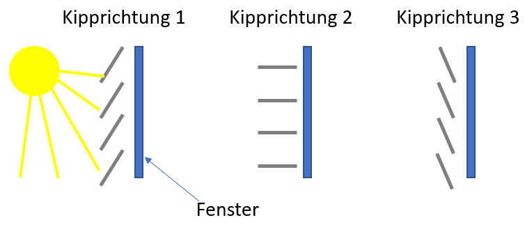

    Beispiel:
    0° Lamellen geschlossen --> Kipprichtung 1
    ca. 50° Lamellen Waagerecht --> Kipprichtung 2
    90° Lamellen geschlossen --> Kipprichtung 3

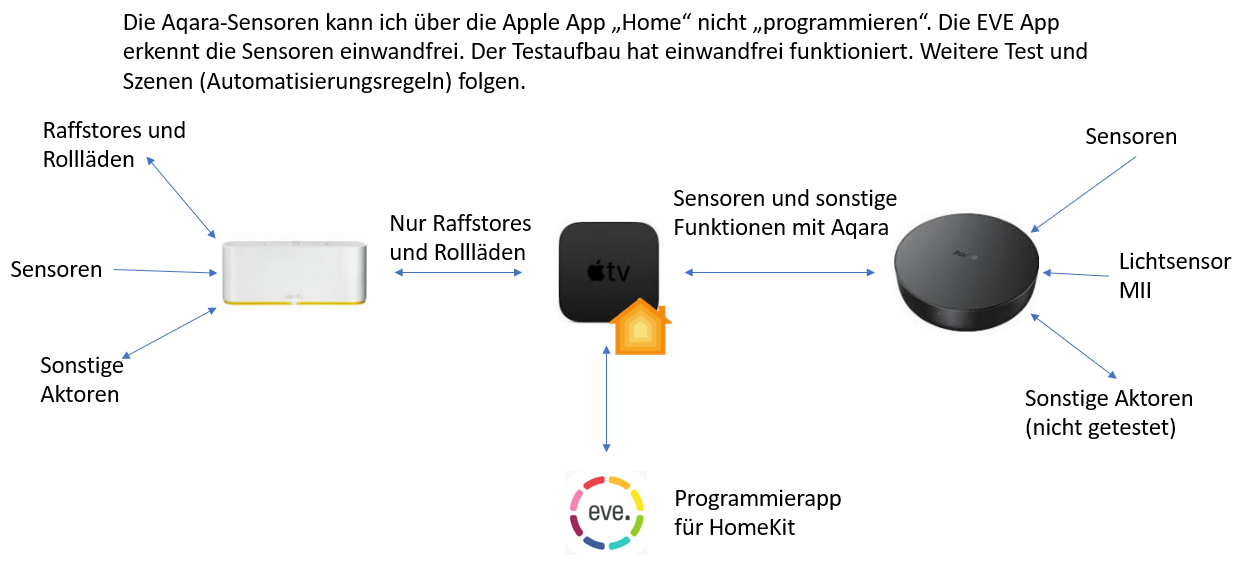

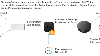

    Ich habe jedoch von einem Forummitglied den Tipp mit der EVE App bekommen. Mit dieser App kann man das HomeKit besser konfigurieren und auch die Sensoren von Aqara und Mii werden unterstützt.
    Ich habe gestern erfolgreich ein Testaufbau mit einem Mii Sensor, meine Raffstores automatisch fahren lassen können - mit der EVE App im HomeKit "programmiert". Ich hoffe ich hab dies leserlich beschrieben. :)
    Ich mach dir mal eine Skizze, wie mein Aufbau ist.
    Edit 04.06.2022:
    So sieht mein Aufbau aus.
