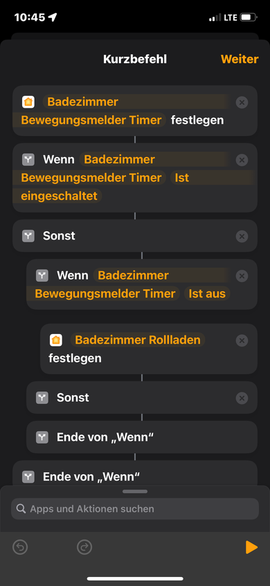

    Beim schließen des Rollladen möchte Ich aber gerne eine Verzögerung einbauen fals mal jemand nur kurz ins Badezimmer geht.
    Wie lässt sich das einrichten das erst nach z.b. 3 Minuten der Rollladen bei erkannter Bewegung schließt und fals nach den 3 Minuten keine Bewegung mehr erkannt wird der Rollladen offen bleibt?
    Ich hab es versucht mit einem Delay Switch und Kurzbefehl umzusetzen, funktioniert nur leider nicht…
    Hat da jemand eine Idee wie das klappen könnte?
    Im Anhang hab Ich mal den Kurzbefehl angehängt.
    Der BWM ist auf 3 Minuten gestellt Und der Delay Switch hat ebenfals 3 Minuten Ablaufzeit.

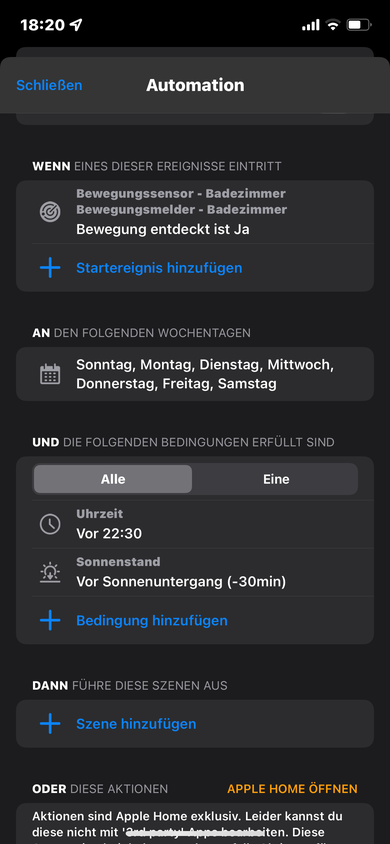

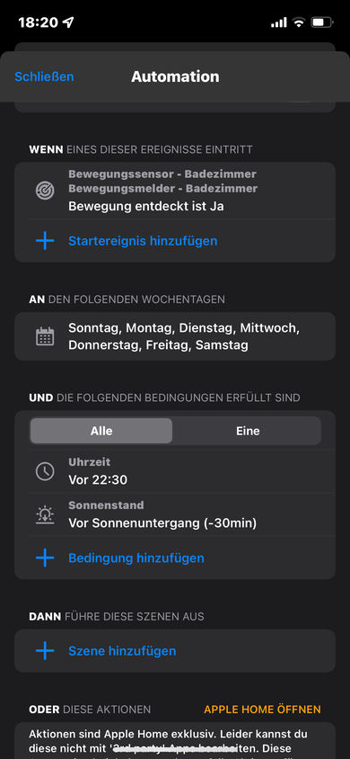

  • Hallo zusammen, Ich brauch mal etwas Hilfe zu der App Controller bitte.
    Hab dort meine Erste Automation erstellt fürs Badezimmer. Aber Irgendwie klappt das nicht so wie Ich das gern hätte…
    Ich hab als Auslöser den BWM im Badezimmer, Wenn 30 Minuten vor Sonnenuntergang und um 22:30 Uhr ( also da dazwischen)
    Bewegung erkannt wird soll der Rollladen zu gehen und das Licht an.
    Leider wird das ganze auch mitten am Nachmittag geschaltet.
    Kann mir mal jemand sagen wo da der Fehler liegt?

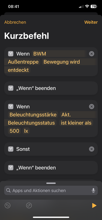

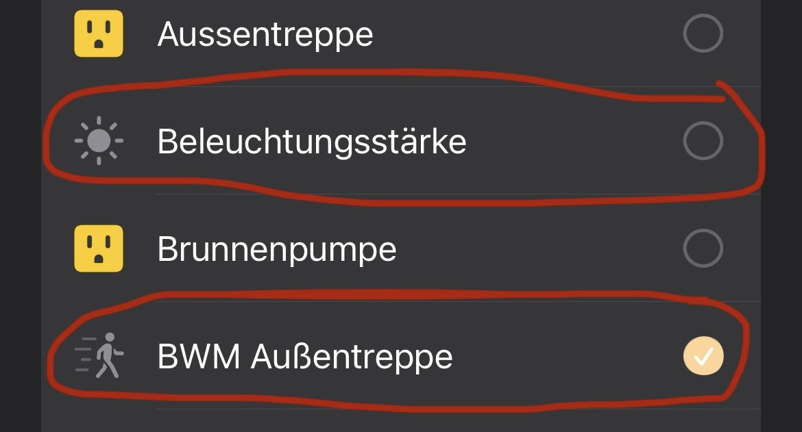

    Hallo Spy, darf ich fragen wie ich vorgehen muss,? Ich würde gerne eine Außenbeleuchtung anhand der Lichtstärke schalten statt nach Sonnen Auf- und Untergang.
    Wenn Bewegung erkannt wird, der Lux unter Wert X ist, dann Schalte Licht ein und das 24/7.
    Bisher bekomme ich diese "und" Verknüpfung nicht hin, mein Licht schaltet bei jeglicher Bewegung, der eingestellte Lux wird nicht beachtet.
    Vielen Dank!

  • Hallo Spy, darf ich fragen wie ich vorgehen muss,?
    Ich mach das über die Hue-App.
