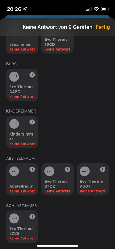

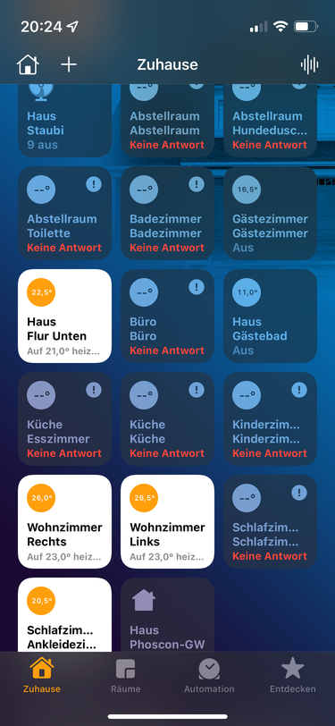

Patrick_ Danke dir, das habe ich alles geprüft und es ist alles in Ordnung.
Ich habe bei meiner Frau die Funktion „Geräte hinzufügen und bearbeiten“ in HK nicht aktiviert.
Das merkwürdige ist ja, das im WLAN (nicht alle) Geräte erreichbar sind. Sobald mich aus dem WLAN auslogge, ist KEIN Gerät mehr erreichbar
EDIT: ich habe sie gerade nochmal rausgelöscht und neu eingeladen und da ist mir aufgefallen, das bei ihr eine icloudmailadresse angezeigt wird, welches aber nicht meine apple id ist. Ich weiß nicht, ob das eventuell damit was zu tun hat.
