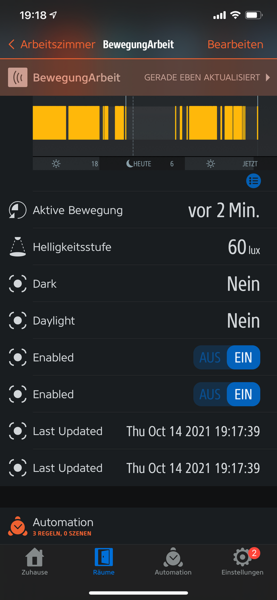

    Mir ist Heute Abend per Zufall aufgefallen, das die eve App zwei Schalter im Aqara Bewegungsmelder anzeigt. Hat jemand eine Idee welche Funktion die haben? Falls einer der Schalter bereits zu deaktivieren ist, würde ich diesen gerne versuchen über die eve Automation abzugreifen. Ausserdem bin ich neugierig wozu die beiden Schalter dienen. Aus der Beschreibung bzw. dem Verhalten des Bewegungsmelder kann man leider keinen Rückschluß ziehen.
    Vielleicht hat jemand die Aqara Teile im Einsatz und kann dazu etwas sagen?

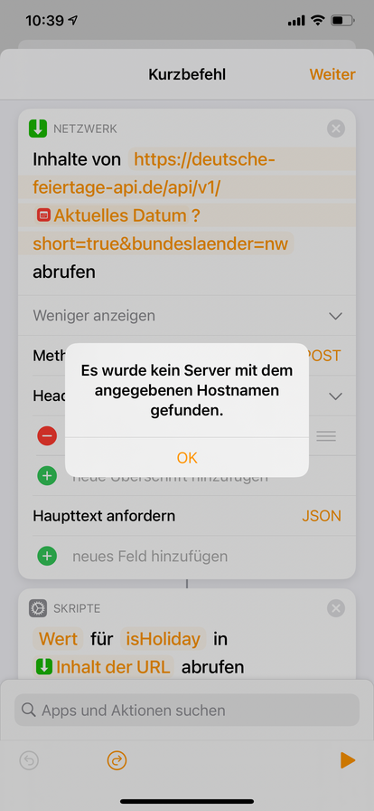

    Nun habe ich halbwegs verstanden, wie es mit den Kurzbefehlen funktioniert und der Kurzbefehl selber klappt auch. Das ganze dann aber in Homekit (Fake Schalter) mit einer entsprechenden Automation in einen Kurzbefehl umgewandelt ergibt:
    Das Zertifikat für diesen Server ist ungültig. Evtuell wird eine Verbindung mit einem Server hergestellt, der vorgibt, "192.268.1.xxx" zu sein und vertrauliche Daten gefährdet.
    Aha. Zum Glück passt Apple auf mich auf und führt den Befehl zur Sicherheit nicht aus :(
    In der App "Kurzbefehle" selber ist der 100% gleiche Befehl ohne Fehl und Tadel ausgeführt. Der Sinn erschließt sich mir nicht. Jetzt muss ich mal lesen, ob ich der einzige mit diesem Problem bin und ob es dafür evtl. auch eine Lösung gibt...
    Warum wird es einen manchmal nur so schwer gemacht ;) Ich möchte doch nur auf meinen Hue Schalter drücken, das Licht geht an und der Bewegungsmeldet wird deaktiviert. Das ist doch kein total ausgefallenes Szenario.

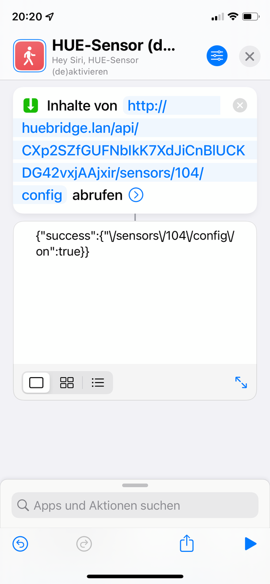

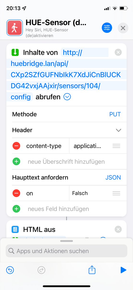

    ich habe Dank der Infos von sschuste es jetzt soweit hinbekommen, das ich die ID meines Bewegungssensors kenne und wenn ich über der Konsole auf dem Raspby eingeloggt bin (via Putty) ich den Bewegungssensor aus und einschalten kann.
    Leider schaffe ich das gleiche nicht, über die Apple Kurzbefehle umzusetzen. Ich schaffe einfach nicht den Befehl als PUT und JSON zu senden. Entweder stimmt mal die Adresse nicht oder ich erhalte den error type 6
    Ich habe es mal mit "Inhalte von xxx abrufen" und auch mal mit "Script über SSH ausführen" probiert. Beides habe ich nicht hinbekommen.
    Wie kann ich bitte über Kurzbefehle den "Befehl" curl -X PUT http://huebridge.lan/api/CXp2S…SECRET/sensors/102/config -H 'Content-Type: application/json' -d '{"on":true}'
    an http://huebridge.lan/api/CXp2SZfGGEHEIMK7XdJiCnBlUCKDG42SECRET/sensors/102/config
    mit der Methode PUT senden?
    Hat jemand eine Idee oder einen Tipp wo ich es nachlesen könnte?
