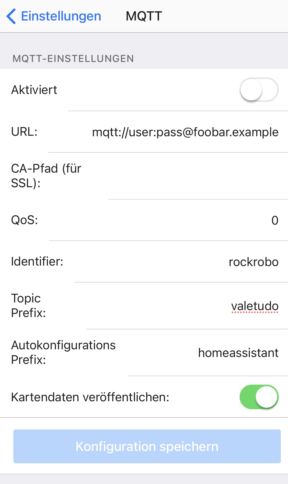

    Bananajoe86  sschuste OK also benötige ich dann den Broker noch. Ich habe z.B. auch ein Homebridge Plugin gefunden, was als Broker dienen soll.
    z.B: https://github.com/olafguenther/homebridge-mqttbroker
    Aber ich habe keine Ahnung, ob das so empfehlenswert ist.
    Mit mosquitto usw. klingt recht kompliziert und wäre ja dann ein weiterer Dienst, der am Raspi läuft.

    Deshalb dachte ich jetzt hey, wenn der Sauger MQTT anbietet könnte ich es auch darüber steuern.

    ich habe mich im Forum schon ein wenig eingelesen aber leider sind die Themen zu MQTT erwacht wenig, deshalb frage ich hier nochmal direkt nach.
    Ich habe jetzt das erste mal von MQTT gelesen und herausgefunden, das mein Roborock S5 Staubsauger mit der freien Firmware Valetudo RE das unterstützt.
    Kann ich mir jetzt einfach in Homebridge ein MQTT Plugin installieren und damit den Staubsauger in HomeKit einbinden bzw. ansprechen? Oder bedarf es für MQTT noch irgendwelche andere Dienste oder Server?
    MQTT wird vom Staubsauger unterstützt und mir geht es lediglich um die einfache Steuerung zum starten.
    Ich habe mal ein Bild der MQTT Einstellungen angefügt, die mein Sauger bietet.
    Vielen Dank im Voraus.
