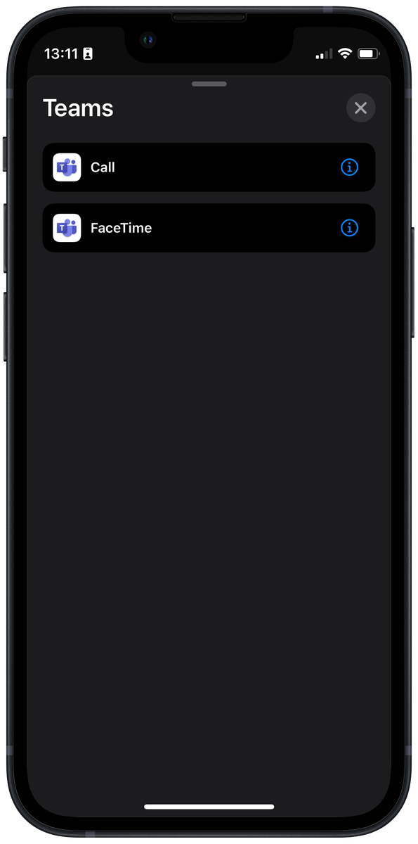

???? Wenn ich in Shortcuts auf Automation gehe, dann aufs "+", dann auf pers. Automation, dann auf App, dann kann ich dort doch jede App aussuchen die auf dem iPhone installiert ist? Anbei zwei screenshots:
Zusaetzlich erscheint bei mir auch Teams in shortcuts:
Man koennte jetzt auch noch weiter gehen und mit dem iPhone von welchem man aus die calls macht und dieses iOS15 unterstuetzt einen Focus Mode erstellt. Und wenn dieser Focus Mode aktiviert wird, soll sich Teams oeffnen, HomeKit devices gesteuert werden usw... kann dann auch wieder mit einer Automation erweitert werden, wenn Focus Mode x beendet wird, dann mach das und das.
Hmmmm ich hatte im Home Office WebEx in Nutzung ueber das iPad und hab das bei mir so geloest, dass ich eine pers. Automation erstellt hab, die beim Oeffnen der besagten App mein iPad in DND gestellt hat und verschiedene HomeKit devices einen bestimmten Status bekommen haben, wie Lightstrip Schreibtisch ein usw... Und dann eine zweite Automation, wenn App "WebEx" geschlossen, dann eben wieder umgekehrt alle Aktionen eingefuegt, wie DND aus, Licht aus etc.
Das wuerde halt auf iOS/iPadOS devices funktionieren, wenn die App offen ist, ob das auf dem Mac mit Monterey & Shortcuts auch moeglich sein wird, weiß ich (noch) nicht.
Vielleicht ist ja auch sowas ein Ansatzpunkt fuer dich..
