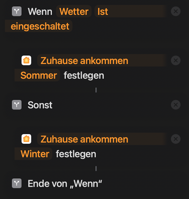

Ich habe nun einen Schalter mit dem Namen Wetter über meinem ioBroker in Homekit hinzugefügt. Dieser wird eingeschaltet wenn die Höchsttemperatur an diesem Tag über 17 Grad Celsius geht. In Homekit habe ich für alle Szenen, wie Guten Morgen, Zuhause ankommen, Zuhause verlassen, Gute Nacht jeweils eine Szene für Winter und Sommer erstellt. Die unterscheiden sich dann jeweils um die eingestellt Temperatur meiner Thermostate. Die Automation in HomeKit sieht dann ganz simpel aus:
z.B.: Zuhause ankommen:
