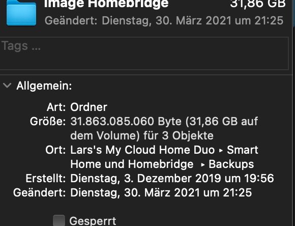

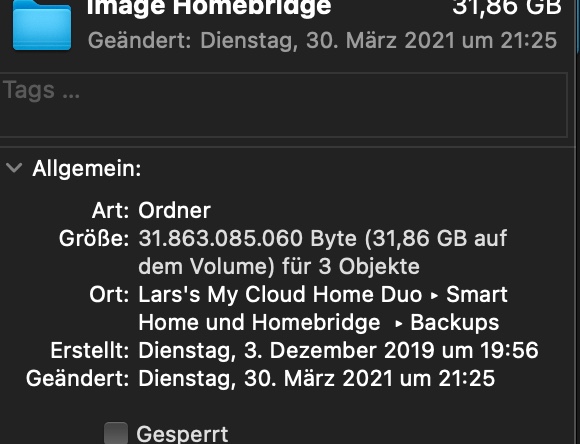

Danach den RPi nochmal zum Spaß und zur Sicherheit neu booten und gemütlich zurücklehnen. Jetzt werden die lästigen Komplettsicherungen der SD-Card automatisch durchgeführt. Bei mir läuft das schon seit mehr als einem Jahr sehr stabil, auch von mehreren RPis auf ein Synology-NAS. Die RPis sind sowohl per LAN als auch WLAN verbunden. Natürlich habe ich (bei mehreren RPis) auf der NAS unter "NetBackupPi" weitere Verzeichnisse angelegt und jeder RPi speichert jeweils in SEIN Verzeichnis. Jeder RPi hat also eine spezielle "backup.sh" und die Zeiten im Cronjob sind auch anders.
