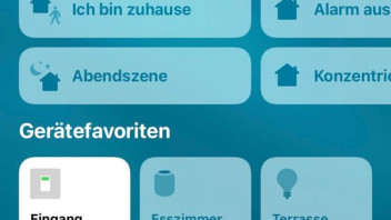

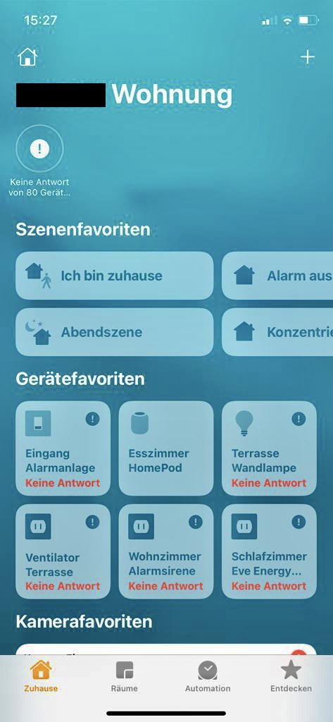

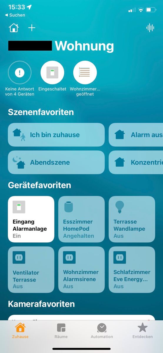

    Meine Familie und ich waren im Urlaub. Alle haben das gleiche WLAN dort genutzt. Aber NUR ICH konnte über die Home-App unsere Geräte zu Hause steuern. Alle anderen aus meiner Familie hatten bei allen Geräte nur "Keine Antwort" stehen. Siehe Fotos.
    Zu Hause kann jeder Problemlos die Geräte steuern....
    Was fehlt bei mir, damit nicht nur ich von außerhalb die Geräte steuern kann?

    Mir fällt da gerade was auf, weiss aber nicht, ob meine Beobachtung wirklich stimmt. Was ich in Deinen Screenshots ein bisschen komisch finde ist, dass der Homepod auch bei der Person responsive zu sein scheint, wo alle anderen Geräte nicht erreichbar sind... sind das andere alles HomeKit-Devices oder sind die per Homebridge eingebunden? Gibt es da Auffälligkeiten, dass evtl nur Apple-/originär HomeKit-Devices für deine Family erreichbaar sind und die anderen per Homebridge eingebundenen nicht?
