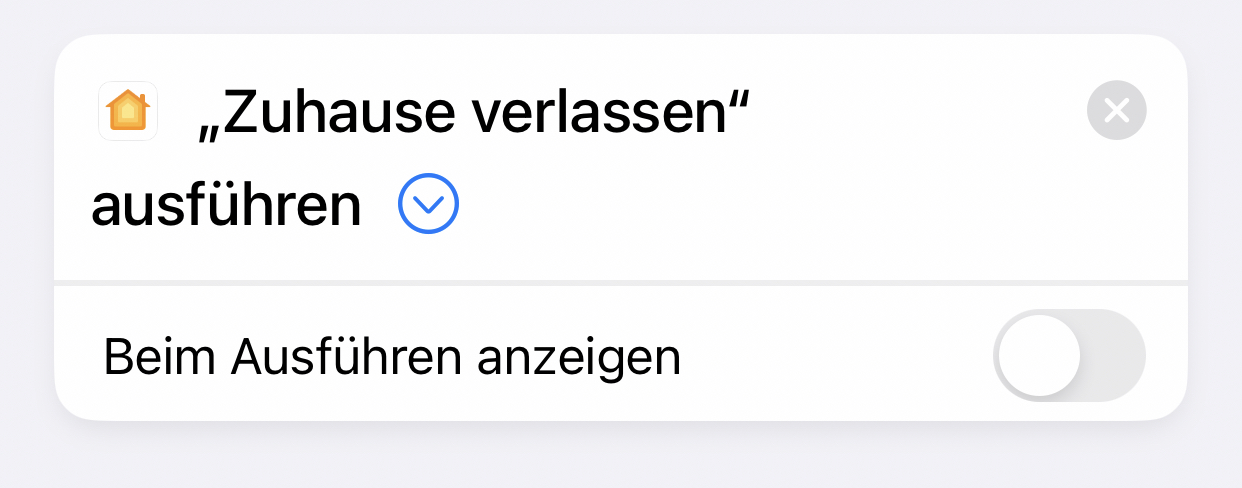

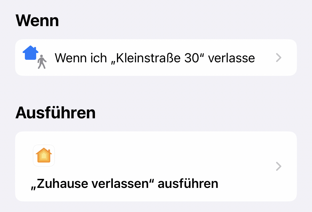

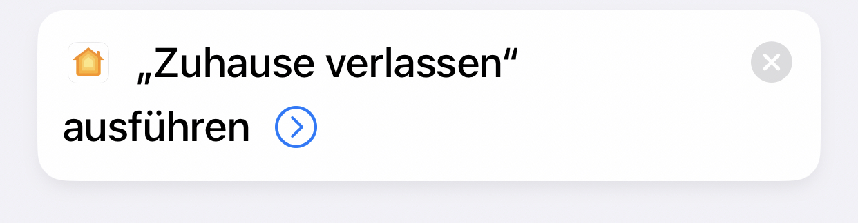

    ich hab ne Frage zu einem Kurzbefehl:
    „Wenn ich Kleinstraße verlasse, Podcast aktivieren“ (klappt 😉) und (und das ist jetzt mein „Problem“ „Zuhause verlassen“ aktivieren, ohne dass ich diesen Befehl bestätigen muss.
    Wie kann ich ihn so einstellen, dass ich ihn nicht mehr bestätigen muss?
