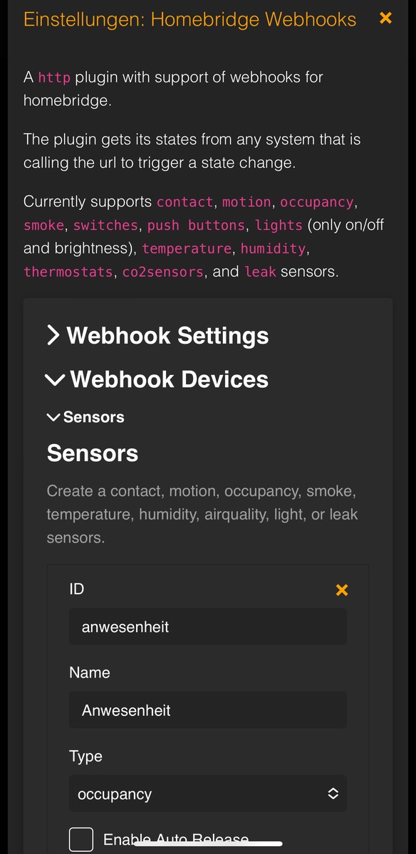

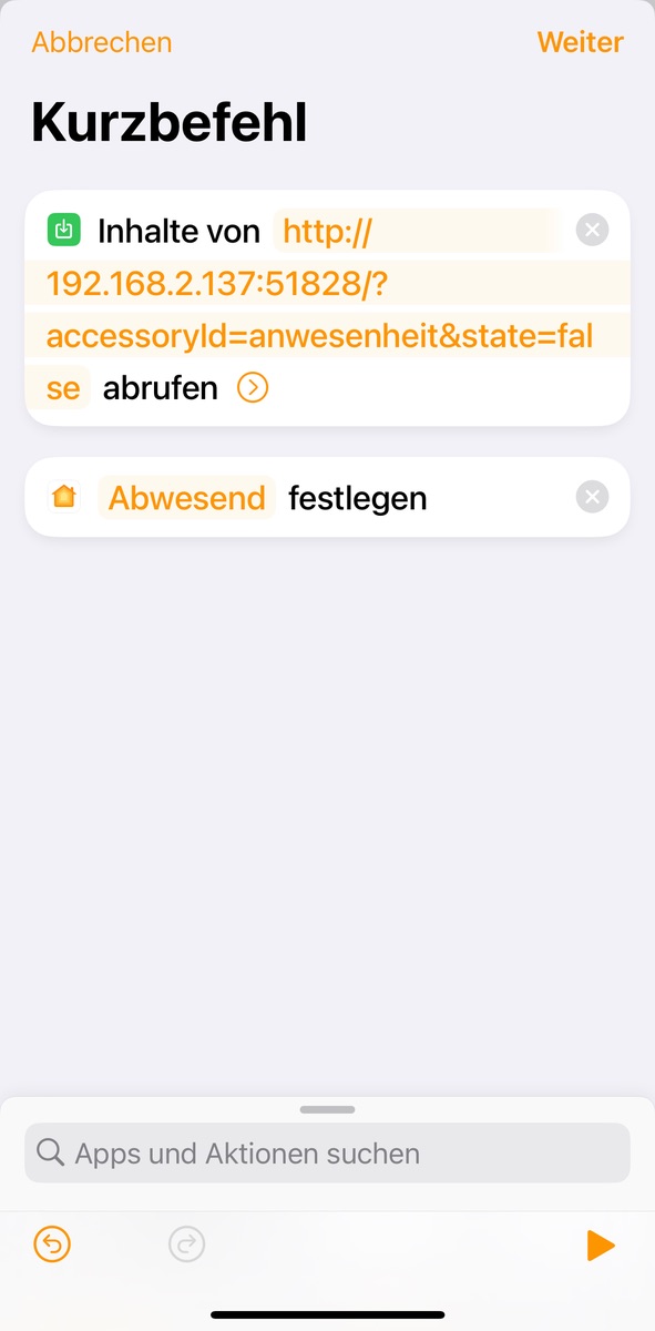

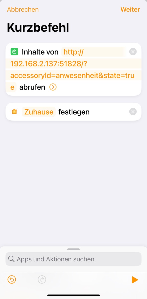

  • @HolgerKR, generell hast Du natürlich mit den Sensoren recht, aber es gibt mittels homebridge und homebridge-http-webhooks eine Möglichkeit den Status für virtuelle Sensoren per HomeKit Automation zu setzen 😉.
    Zum de-/aktivieren von HUE Motion Sensoren hat sschuste eine Möglichkeit beschrieben.
