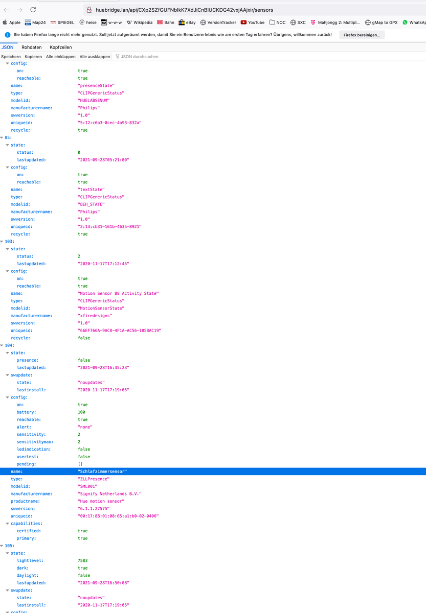

    Hier beschreibe ich in aller Kürze, wie das geht: RE: Philips Hue Bewegungssensor
    Das ist eine wirklich sehr knappe Beschreibung. Ein paar weitere Tipps:
    1. Das Anlegen eines Users auf der Homebridge wird hier beschrieben:
      https://developers.meethue.com/develop/get-started-2/
    2. Die ID des Sensors findest du in Firefox, wenn du eine bestimmte Adresse eingibst:
      http://192.168.1.23/api/xfnegushjdkfcabkadfsig/sensors
      wobei du xfnegushjdkfcabkadfsig durch den User ersetzt, den du in Schritt 1 auf der Hue Bridge angelegt hast, und 192.168.1.23 durch die IP-Adresse deine Hue-Bridge. Firefox ist wichtig, denn der zeigt das Ergebnis halbwegs lesbar an.
    Du bekommst ein Ergebnis wie das hier:
    Dort suchst du nach dem Namen deines Sensors, hier Schlafzimmersensor. Ein bisschen nach oben schauen, dann siehst du die dazugehörige ID, hier 104.
    Damit kann man den Sensor nun aktivieren und deaktivieren. Das kannst du in einen Kurzbefehl einbauen oder in ein Homebridge-Plugin.
