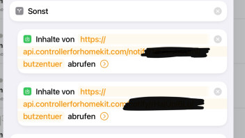

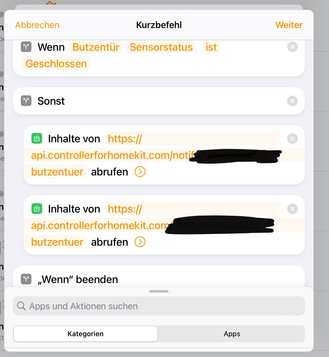

    Ich habe auf dem iPhone meiner Frau ebenfalls die App installiert und die gleichen Benachrichtigungen wie bei mir eingegeben. Die generierte URL habe ich zusätzlich in meinem Kurzbefehl mit eingegeben. So bekommen meine Frau und ich auf unseren jeweiligen iPhones die Mitteilungen. So reicht mir das.

  • Ich habe auf dem iPhone meiner Frau ebenfalls die App installiert und die gleichen Benachrichtigungen wie bei mir eingegeben. Die generierte URL habe ich zusätzlich in meinem Kurzbefehl mit eingegeben. So bekommen meine Frau und ich auf unseren jeweiligen iPhones die Mitteilungen. So reicht mir das.
    Also fügst du zwei URL ein ?
  • Also müsste ich theoretisch für h de Benachrichtigung mehrere URLs anlegen und einigelten ?

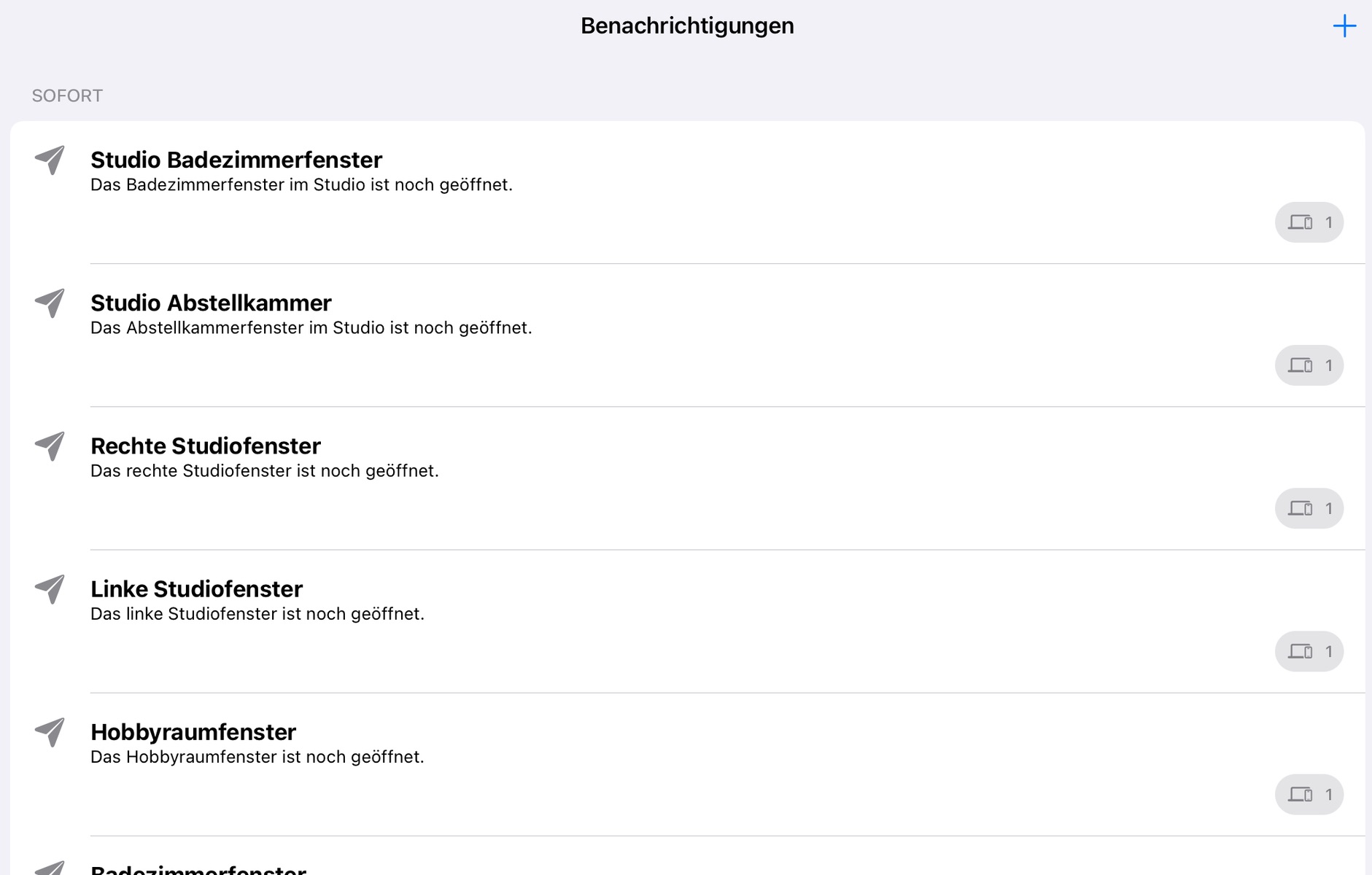

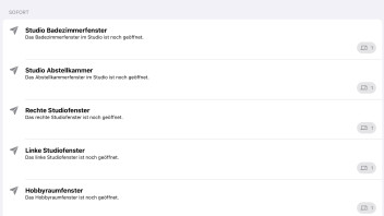

  • Ich habe im Controller auf meinem iPhone für jedes Fenster und für jede Tür eine Benachrichtigung angelegt. Jedes hat eine eigene URL. Bei meiner Frau das gleiche noch einmal, da sie eine eigene Apple ID hat, aber logischerweise im selben Apple Haus unterwegs ist. Man hat ja sonst nix zu tun.
    In Apple Home dann die Automation als Kurzbefehl. Bei mir: wenn das Danalock Türschloss schliesst, will ich wissen, welche Fenster noch geöffnet sind. Die eine URL ist von meinem iPhone, die andere von meiner Frau. So bekommen wir beide die Nachrichten.
    In einer Automation habe ich natürlich mehrere Fenster und Türen vereint. Das geht ganz gut mit duplizieren. Die URL müssen dann natürlich noch abgeändert werden.

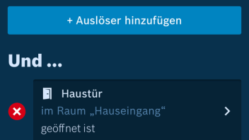

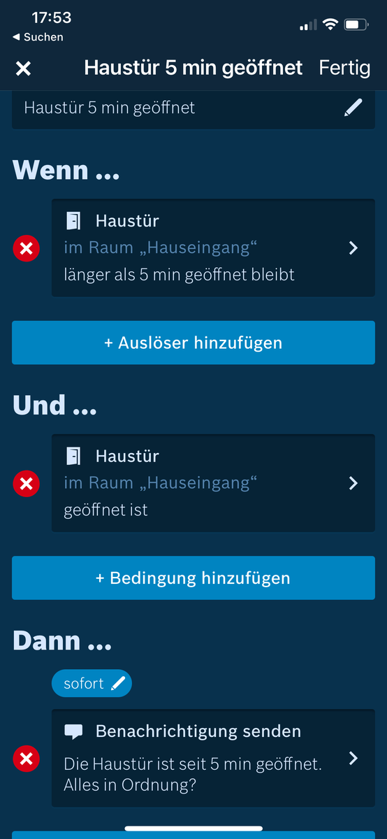

  • Ich werde das nie verstehen, warum Apple so ein Theater aus Benachrichtigungen macht. Bei Bosch z. B. sind das drei Schritte und gut...
  • Eine Bitte an die Fachleute: Könnt Ihr eure Benachrichtigungs-Automationen / Kurzbefehle mal mit Bildern etwas ausführlicher posten für Problemlösung und Inspiration? Das wäre sehr nice, bei mir funzt es nicht ganz so wie es soll. Thx
