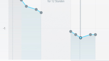

Kannst du bitte mal die Historie löschen und die Eve App neustarten? Mal sehen wie er die Daten neu lädt. Ansonsten melde ich das mal den Entwickler der History Library zurück.
homebridge-weather-plus
Die Daten lassen sich nicht löschen!?! Sobald ich die Eve App neu starte sind die Daten wieder da.
Oder soll ich neu installieren?
Hab gerade mal neu installiert. Selbst dann sind die Daten noch da. Wo werden die denn gespeichert? In der Cloud?

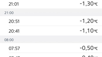

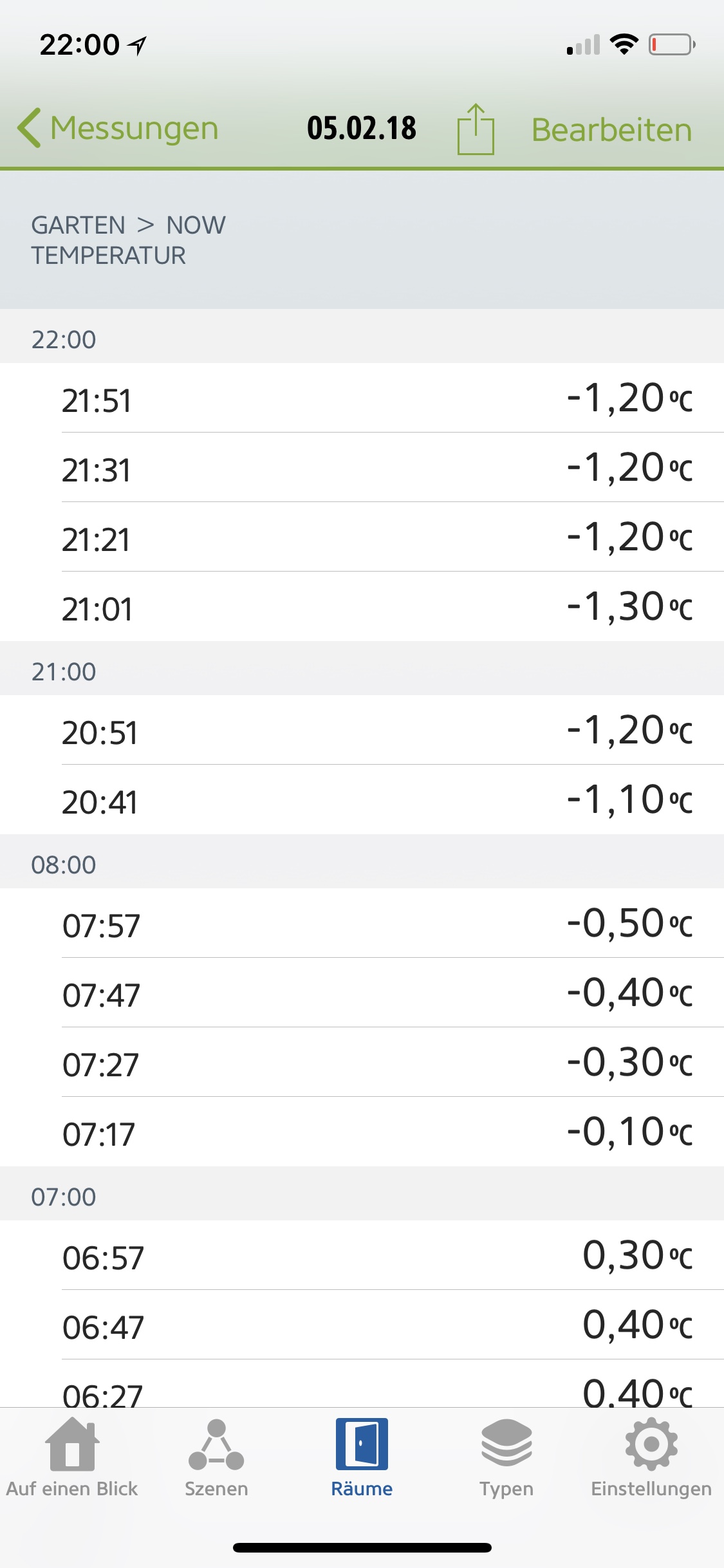

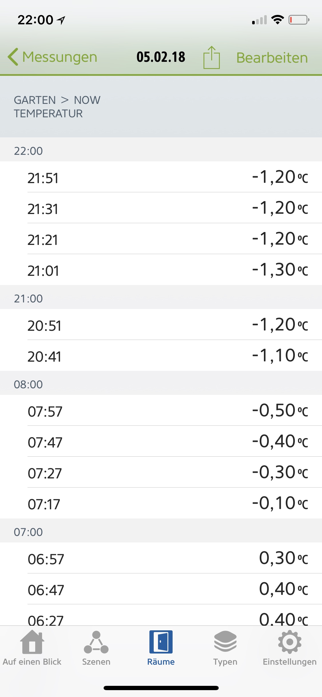

Du kannst in der App bei Messungen auf Bearbeiten und dann "Alle Messungen löschen" tippen. Nach dem Neustart der App sollte sie sich dann alle alten Messungen wieder vom Pi laden.
Das die App die alten Daten wieder lädt ist also geplant, ich hätte vermutet, dass dann vlt die Lücken weg sind.
Weg sind die alten Daten erst wenn sie aus der Eve App gelöscht werden und Homebridge neu gestartet wird.
Ich bin über „alle löschen“ gegangen. Die Lücken sind weiterhin da. Ist für mich jetzt aber nicht schlimm, solange die Lücken nicht größer oder ganz unregelmäßig werden.
Gut, vielen Dank für deine Tests. Ich mach das Update dann
morgenheute Abend fertig und schau nebenbei mal was der Entwickler zu den Lücken sagt.Gern geschehen. Vielen Dank für Deine Entwicklungsarbeit!

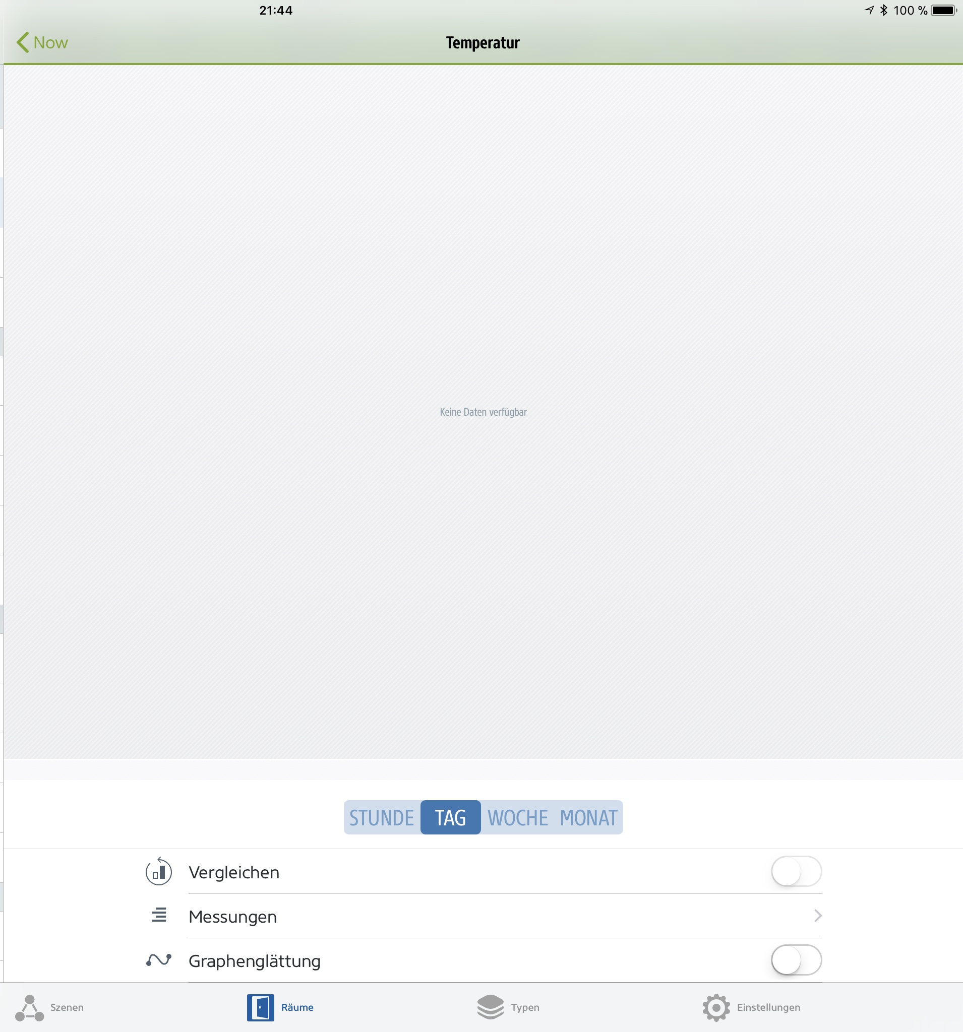

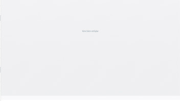

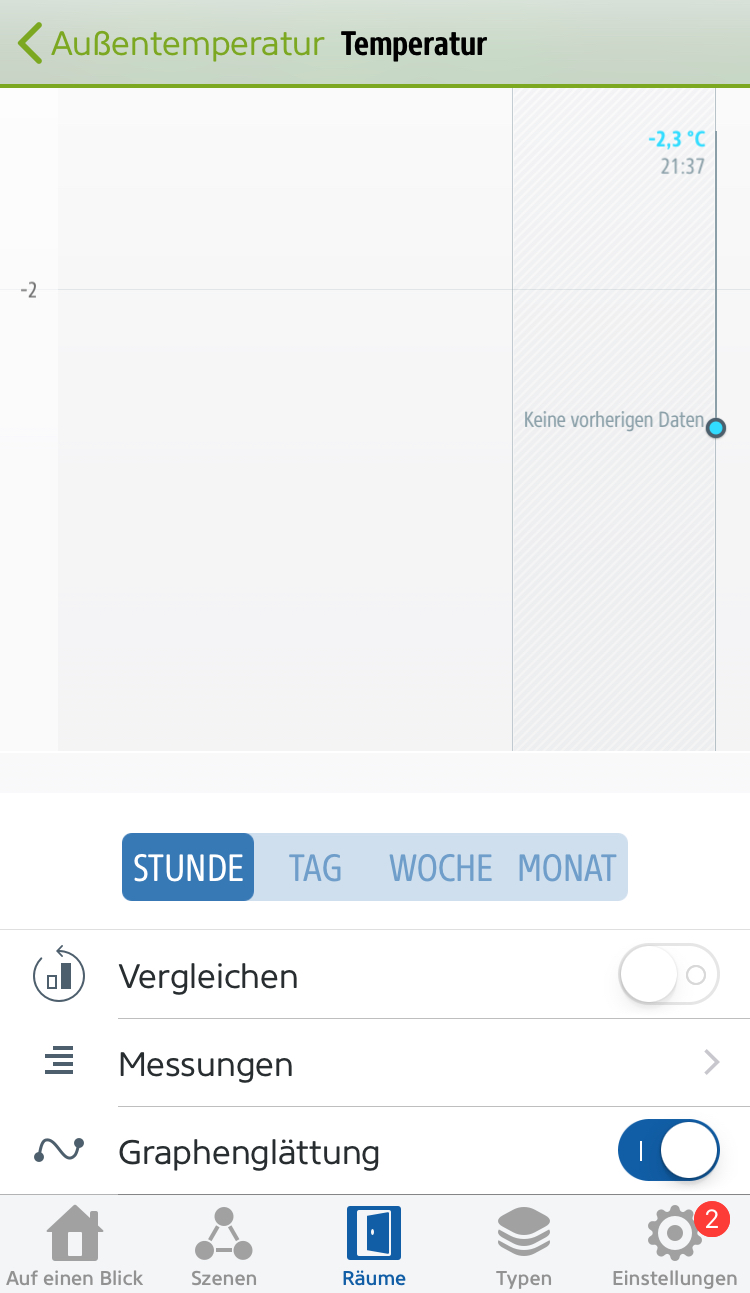

Ich hab das Update eingespielt. Leider wird unter Messungen nichts gespeichert.
Immer nur die aktuelle Messung wird angezeigt.
Das gleiche Verhalten habe ich aber auch bei den Xiaomi Sensoren die über die Hue Plugin eingebunden werden.

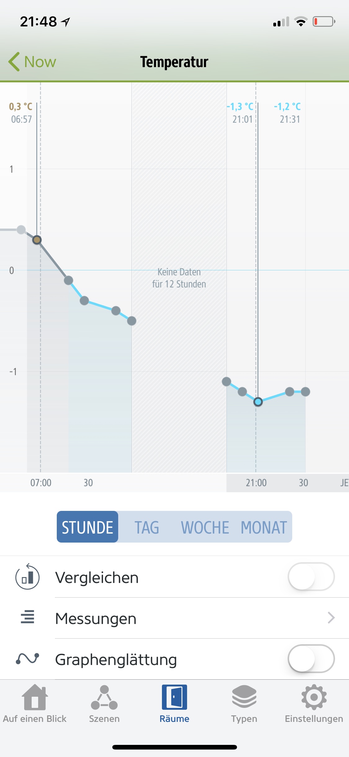

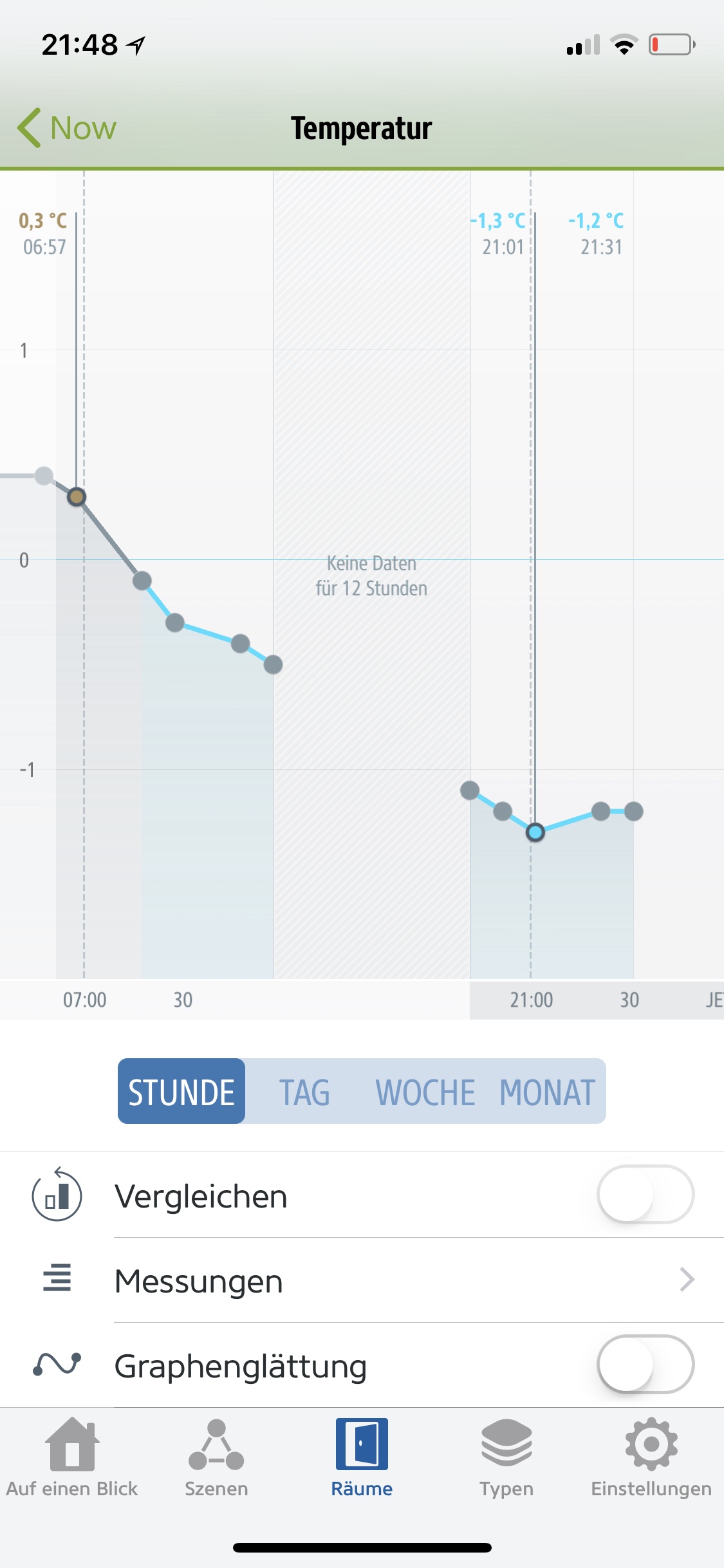

naofireblade : Auf meinem iPhone, auf dem ich gestern Deine Vorabversion getestet hatte, funktioniert es. Wobei ich heute für 12 h vor dem Update mal keine Daten bekommen hatte und die obligatorische Datenpause alle halbe Stunde geblieben ist.
Auf meinem iPad, auf dem ich heute nur das reguläre Update gemacht hatte, funktioniert es hingegen nicht:
P.S.: Die Datenaussetzer könnten auch daher kommen, dass ich heute über den Tag Homebridge aktualisiert hatte. Evtl. lief der Dienst zu der Zeit gar nicht...
Ich dachte, die Neuinstallation hatte sich mit dem regulären Update erledigt...
Läuft (jetzt) bei mir!
