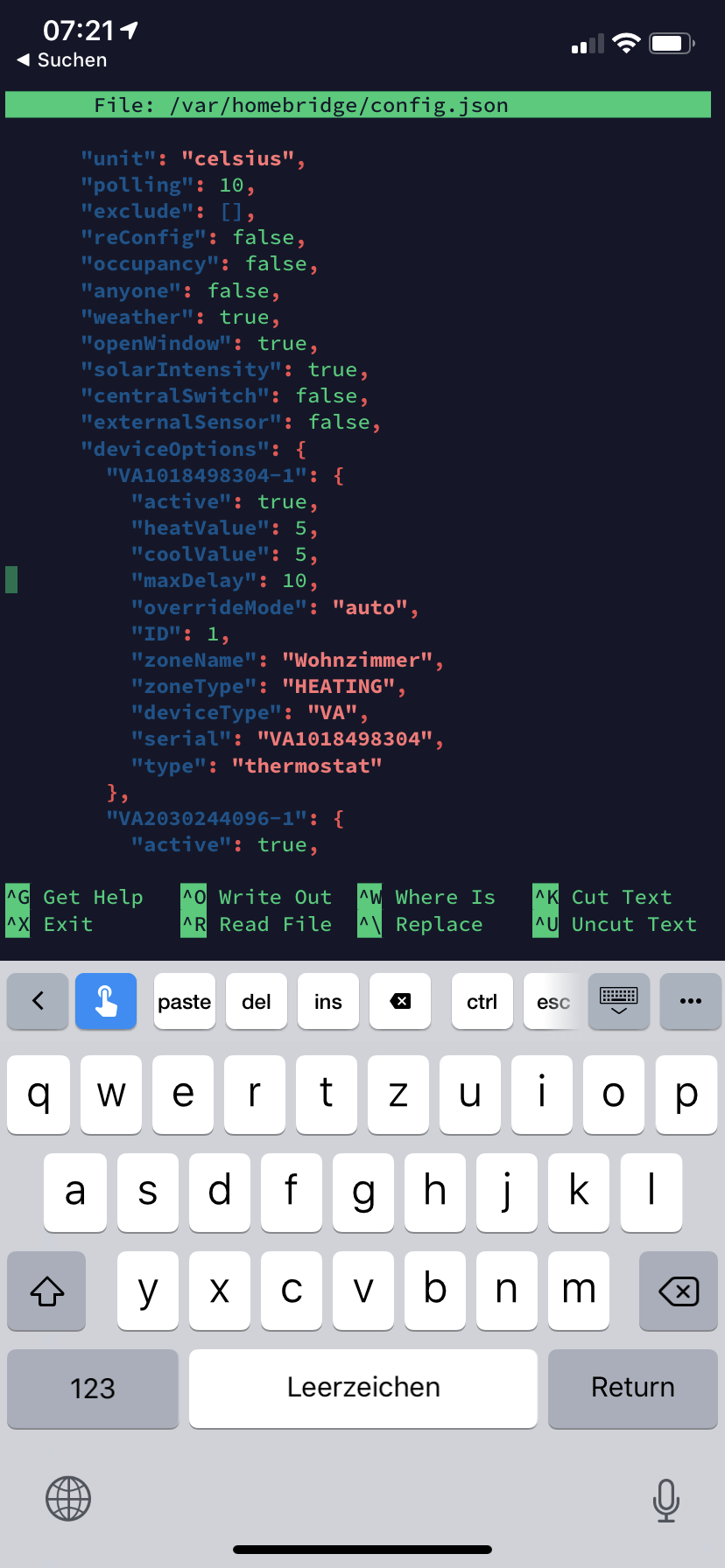

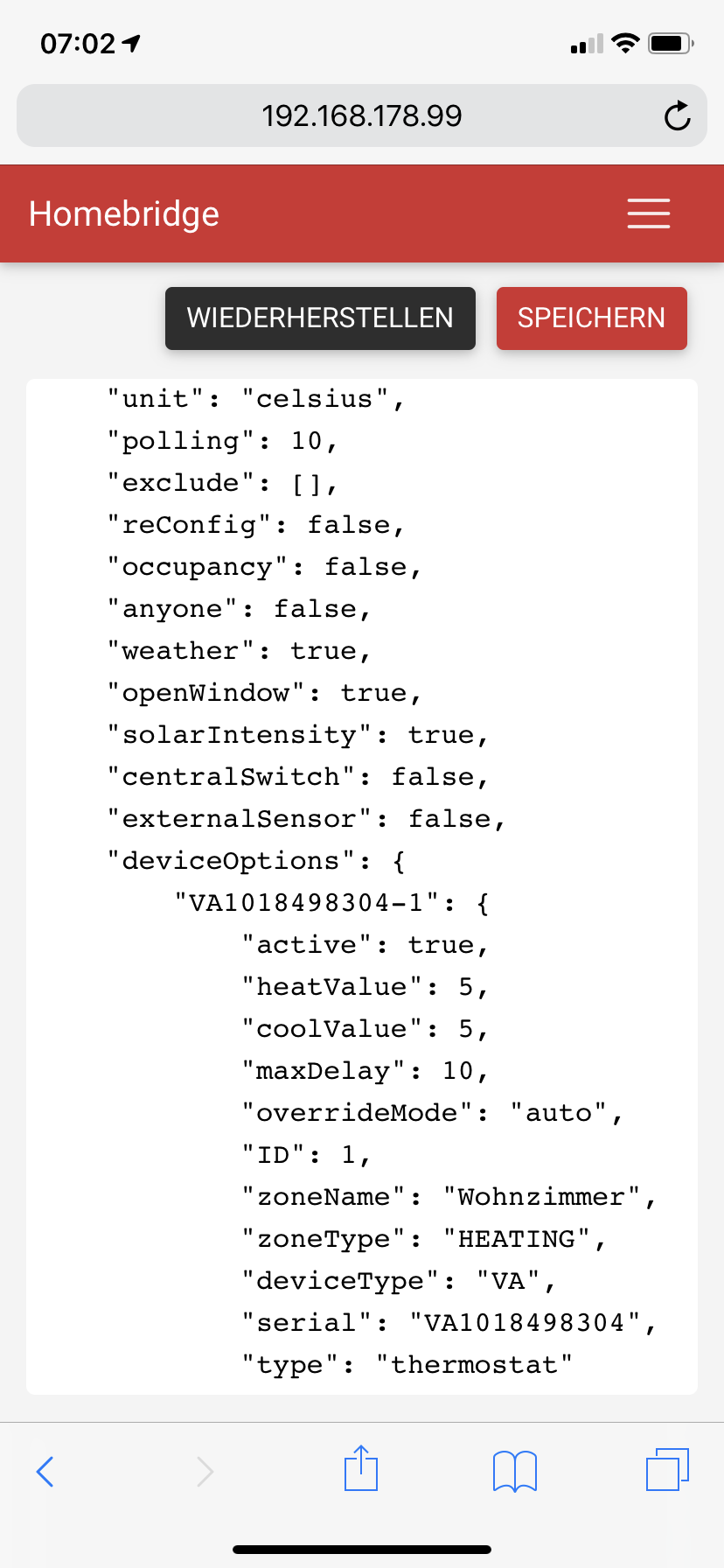

Moin, ich sehe die Geräte nicht mehr in HomeKit. Dort sind nur die zu sehen, die direkt über die Tado Bridge laufen, aber nicht die über das Plugin.
Ausschnittsweise die Config. Nach dem rewrite waren alle excludiert. Habe sie dann auf true gesetzt, das rewrite auf false und noch mal neu gestartet. Danach sieht die config so aus, in HomeKit ist jedoch kein Thermostat zu sehen.
Hi, daran scheint es nicht zu liegen.
Dienen die -Zahlangaben des Hochzählens? Weder in Tado noch vorher trugen sie diese Namen
