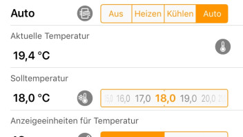

Hier mal ein Bild von einem Thermostat
Ich habe keinen Schalter
Komisch ist auch, bei allen steht.
Aktueller Staus der Klimaanlage AUS
Danke für Deine Arbeit
Ist ja seltsam das bei dir kein Schalter angezeigt wird obwohl es ja initialisiert wird
Aktueller Status AUS liegt an Apple
Denn, den AUTO Modus bietet Apple NUR bei "Target State" also dem "Zielzustand" an
Bei "Current State" also "Aktueller Status" gibts den Zustand "Automatik" nicht, doch wenn man in HomeKit dennoch den Auto Zustand als aktuellen Zustand sehen will (grüne Farbe + auf XX Grad gestellt) ist ein kleiner Trick notwendig
Man setzt den Zielzustand auf "AUTO" und den aktuellen Zustanf auf "Aus"
Nur so kriegt man in Homekit den Auto Zustand als aktuellen Zustand angezeigt. In Homekit siehts gut aus, doch in anderen Apps die mehr Einsicht bieten bzw Einstellungsmöglichkeiten ist es halt ein Nachteil da es als "Aus" angezeigt wird
Merken kannst du dir in den Apps folgendes:
Wenn aktueller Zustand AUS
UND
Wenn Zielzustand auf AUTO
Dann ist dein Thermostat Grad in automatik modus
