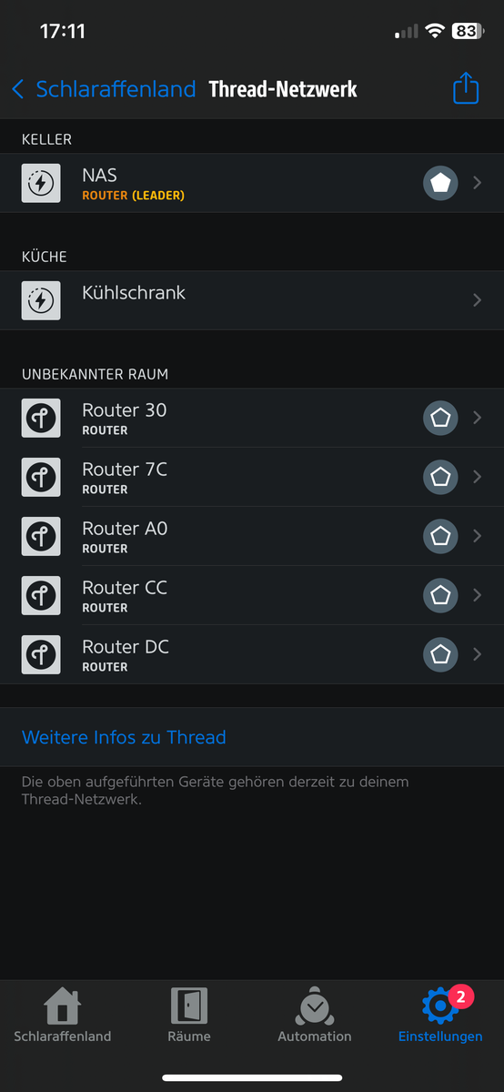

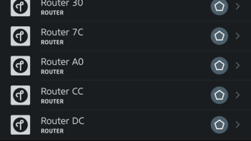

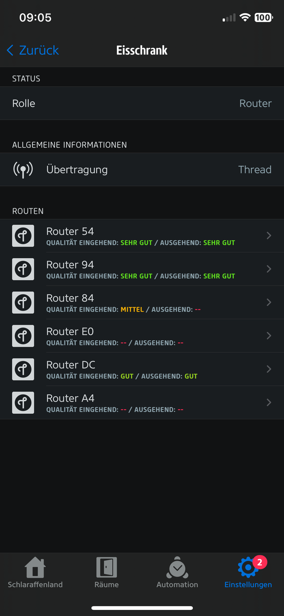

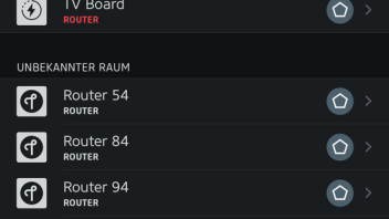

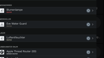

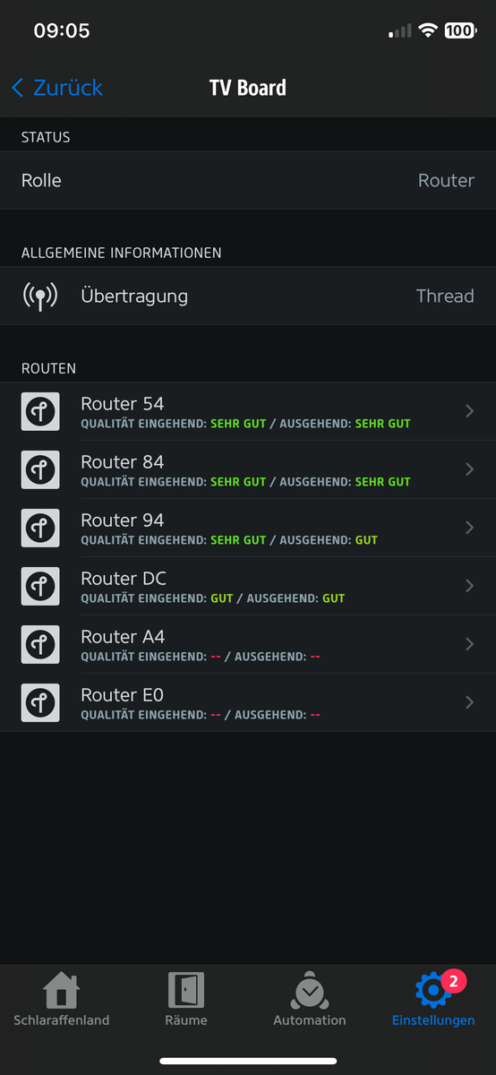

    Ich kann auch mit den Daten aus der Eve Thread Übersicht nicht viel anfangen (Ich verstehe es einfach nicht :S). Ich habe mal Screenshots davon angehängt. Als ich diese gemacht habe, war gerade die Steckdose "Kühlschrank" nicht erreichbar.
    Kann mir jemand sagen, ob das wirklich mit AdGuard zusammenhängen kann oder ob es evtl. ein anderes Problem ist?

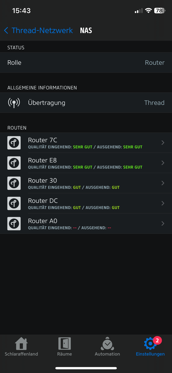

    Ich konnte die Steckdosen dann ohne Probleme einrichten, allerdings war nach einem Tag wieder eine Steckdose offine. Diesmal die Steckdose "NAS".

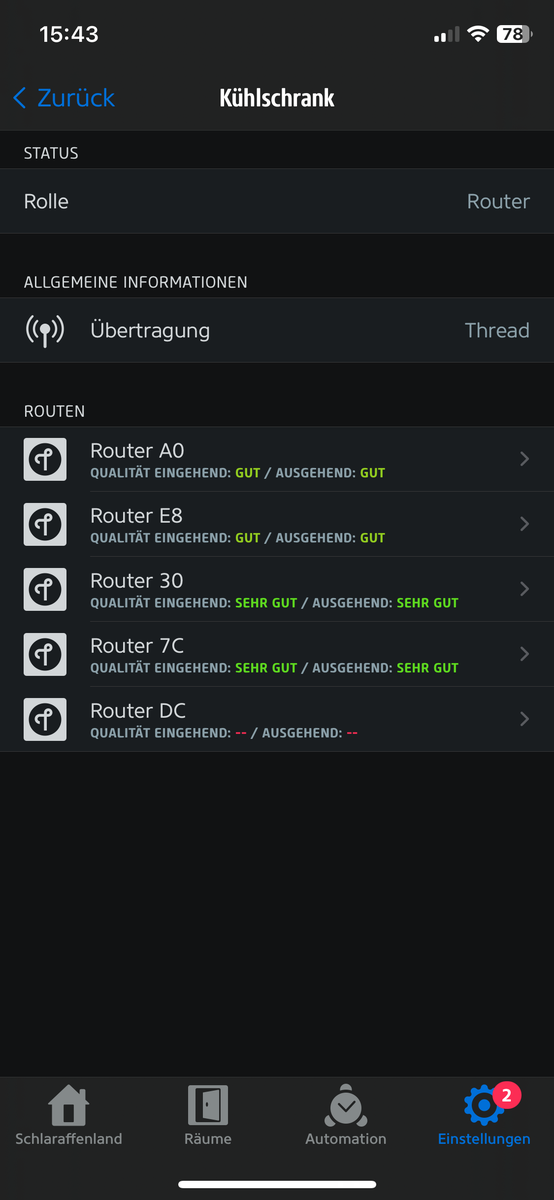

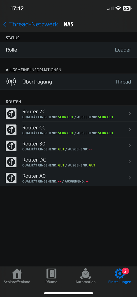

    Spy Ich denke, dass nur die Steckdose "NAS" keine Verbindung zum Router "A0" hat, da dieser zu weit entfernt ist. Bei der Steckdose "Kühlschrank", wird dieser mit "gut" angezeigt.
    Anbei Screenshots von den beiden Steckdosen als diese online waren.
    Bilder

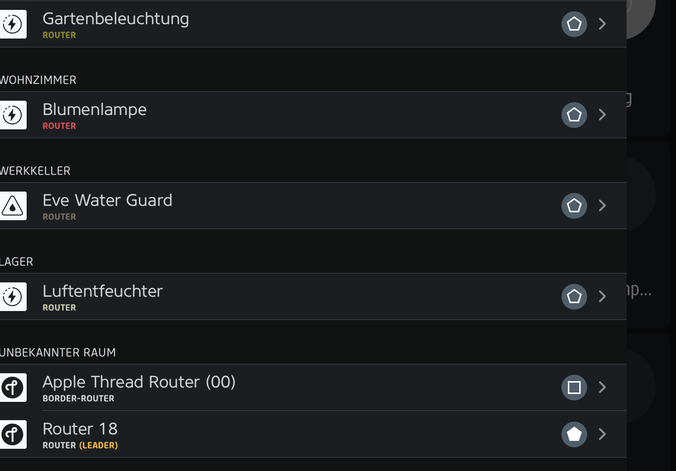

  • Liegt es vielleicht da dran, dass deine weit entfernteste und damit die mit der geringsten Bandbreite versehende Steckdose zum Chefverwalter / Leader gemacht wurde? Vielleicht würde es helfen diese Rolle irgendwieeiner besser angebundenen Steckdose zu übertragen. Nur ne Idee.

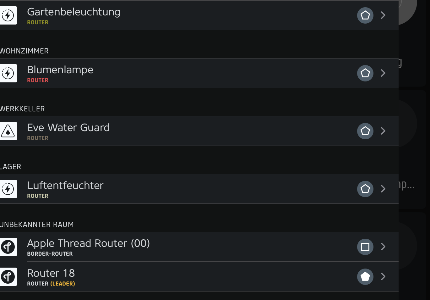

  • Warum nutzt du nicht alle Eve-Energy mit thread? (Bzw. Tust du ja anscheinend). Dann sollten doch alle Geräte im thread Netzwerk sein und deine Firewall oder was auch immer hätte keinen Einfluss mehr auf die Geräte untereinander. Die einzige Schnittstelle sind dann deine Border-Router (ATV, HomePod etc.) Oder liege ich da falsch?
    Welcher Stecker (welches mit 230V versorgte Gerät) der leader Router ist, ist im thread Netzwerk m.W. nicht beeinflussbar und wird automatisch geregelt.
    Wo in deinem Screenshot ist eigentlich einer der border-Router? Der muss doch auf jeden Fall für matter over thread existieren. Ich hab nur einen HomePod, der macht das bei mir.
    Es müssen im Übrigen nicht alle Geräte eine Verbindung untereinander haben. Manchmal geht die Verbindung eben nur über eine bestimmte Strecke, dann kann es vorkommen, dass ein Gerät ein anderes nicht direkt sieht. Da kannst du dich ja durchklicken, welche Geräte dein DC Router bzw. Router „A0“ sieht und welche nicht bzw. welche Route das NAS dann bis zum Router „dc“ nimmt / kennt.
    Oder sieht der A0 gar keine anderen Geräte?
    Dann würde ich fast sagen dass er entweder zu weit weg oder defekt ist.
    Tausche die Positionen der Geräte doch einfach gegeneinander und teste dann den Empfang.

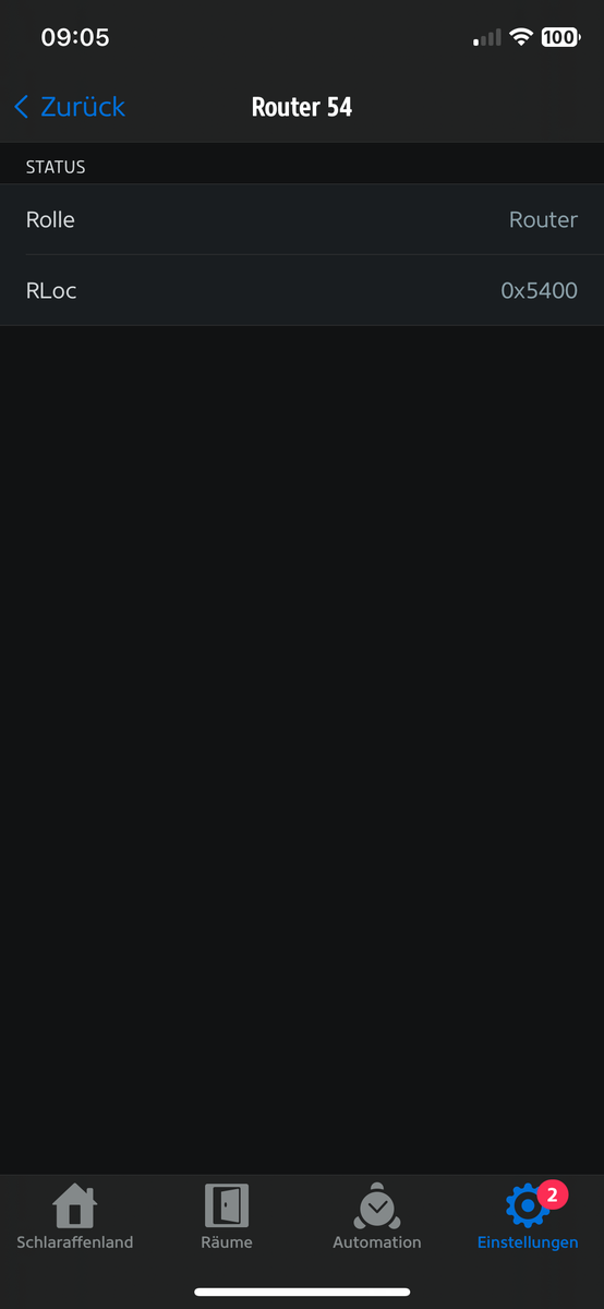

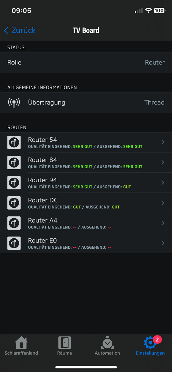

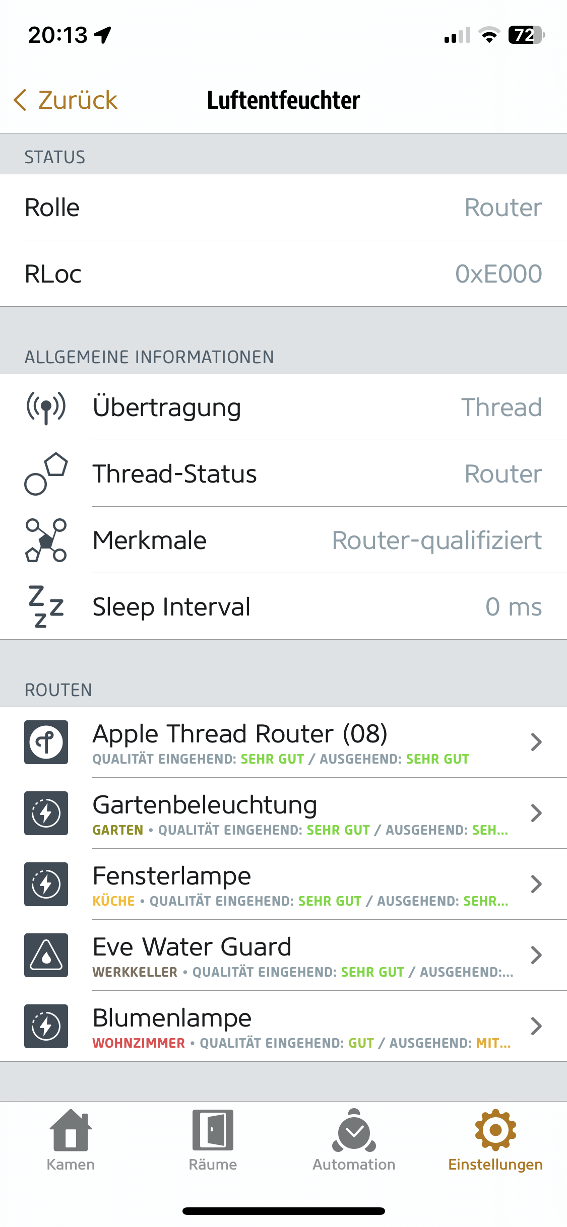

    scoo ich sehe bei mir nicht, wer Leader ist. Da mir nichts angezeigt. Wenn ich im unteren Abschnitt einen Router öffne, werden mir keine Geräte angezeigt, die damit verbunden sind.
    Ich habe Screenshots zu der Thread Übersicht und jedem Gerät angehängt.

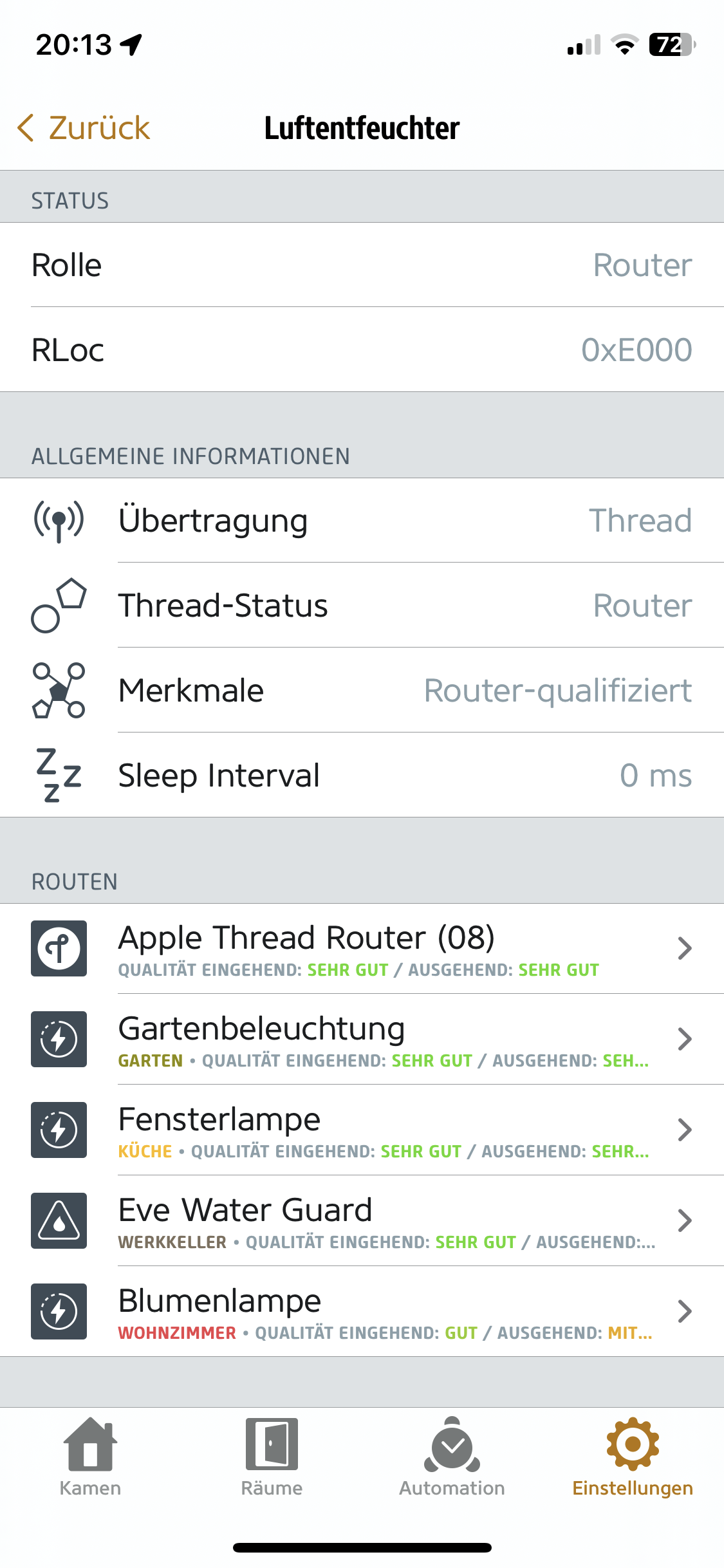

  • Puuh da kann ich dir nicht wirklich weiterhelfen.
    Die router werden dir ja angezeigt. Wieso du keinen Leader-Router hast und ob das so normal ist weiß ich leider nicht. Ebenso dass anscheinend immer eine andere Steckdose offline ist.
    Damit solltest du nochmal an Eve herantreten.

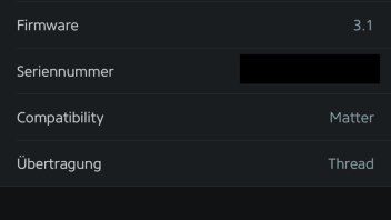

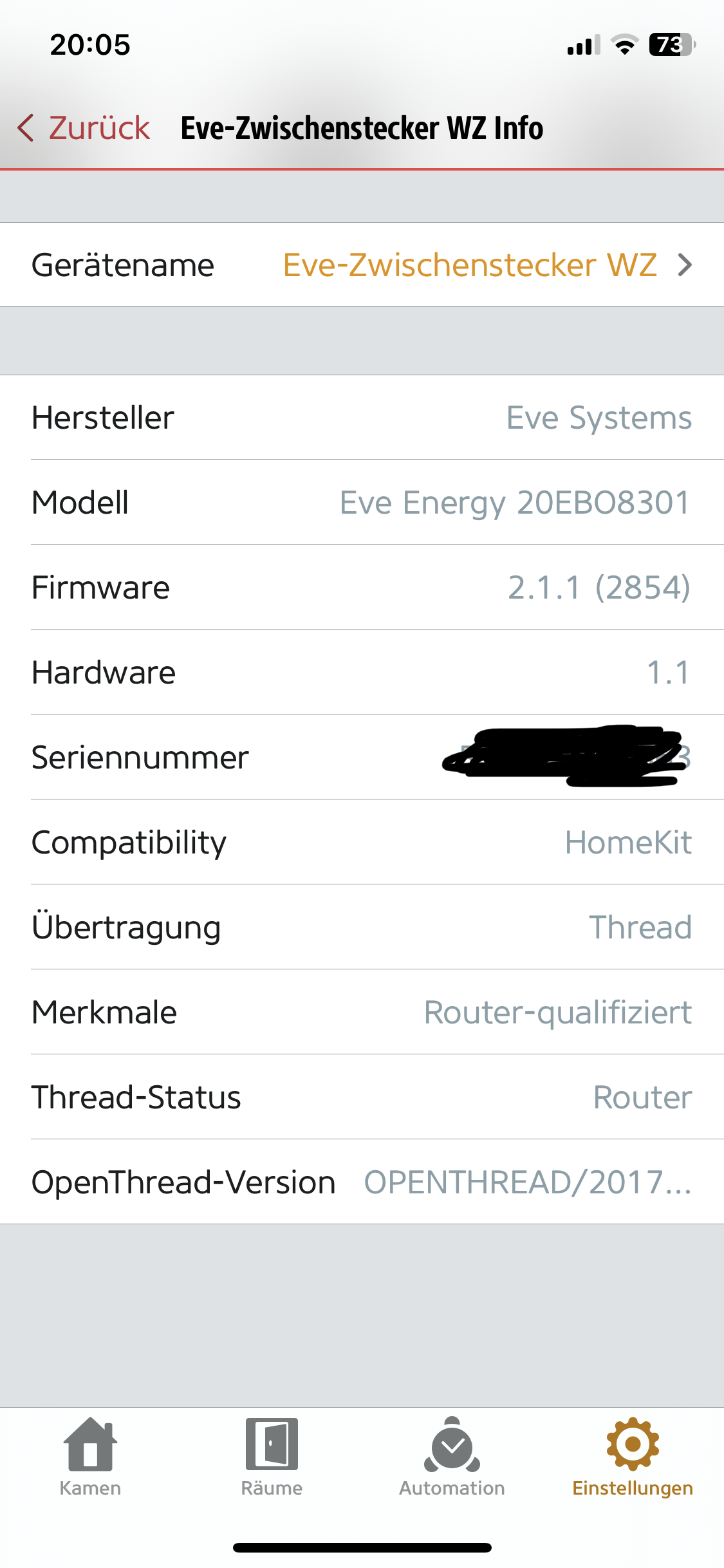

    Bist du sicher dass alle Geräte über thread und nicht Bluetooth arbeiten?

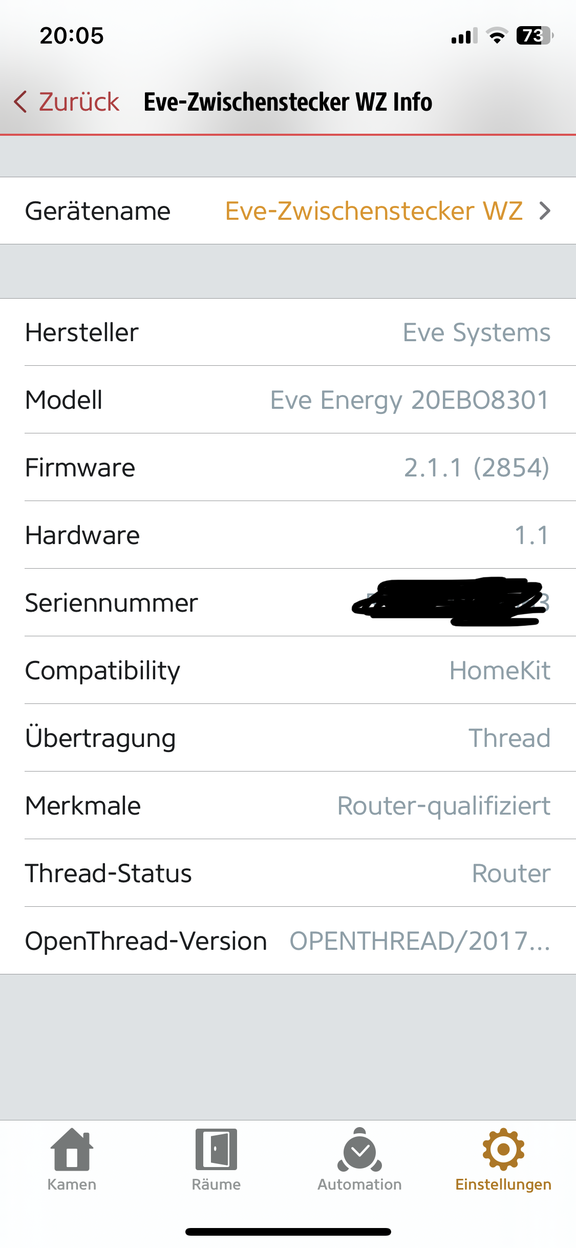

    Kannst du wie bei dir anschauen oder noch detaillierter unter „Einstellung - Geräte“ ansehen wenn du die durchklickst und dann unter „Details“.
    Da meine Geräte anscheinend aktuell sind, kannst du ja mal die Firmware jedes Gerätes kontrollieren.
    Sieht bei mir so aus:
    Mehr kann ich leider nicht sagen.

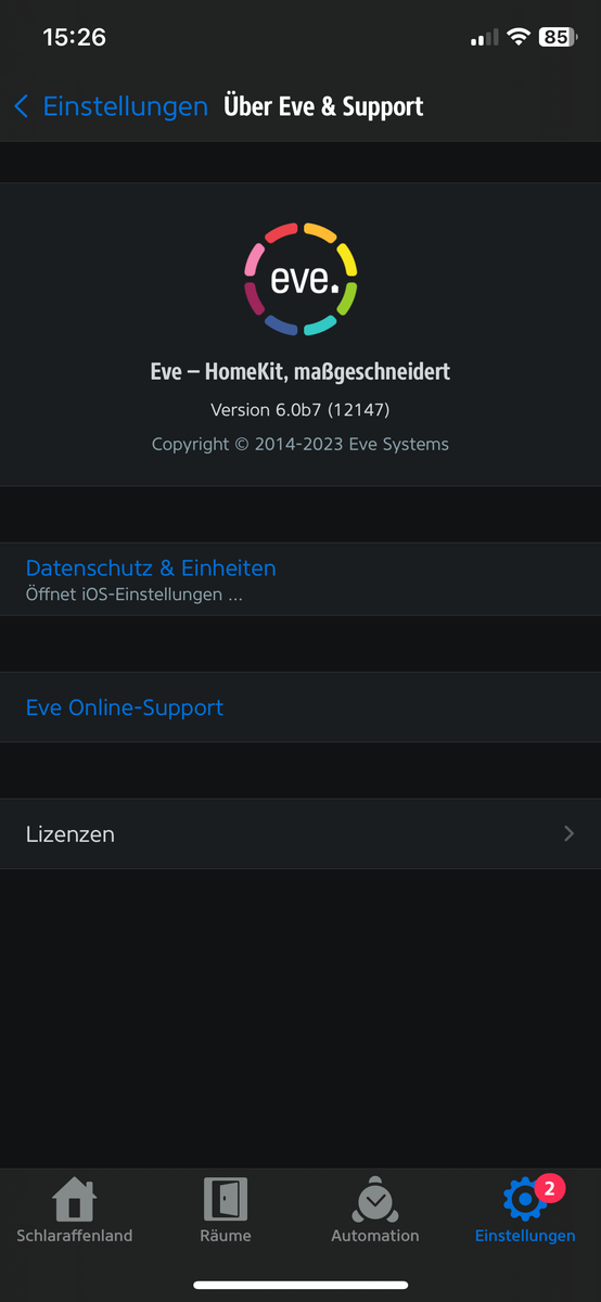

    Irgendwie hast du auch eine ganz andere Darstellung in dieser Ansicht hier im oberen Teil.
    Nutzt du eine andere App als die Eve-App?

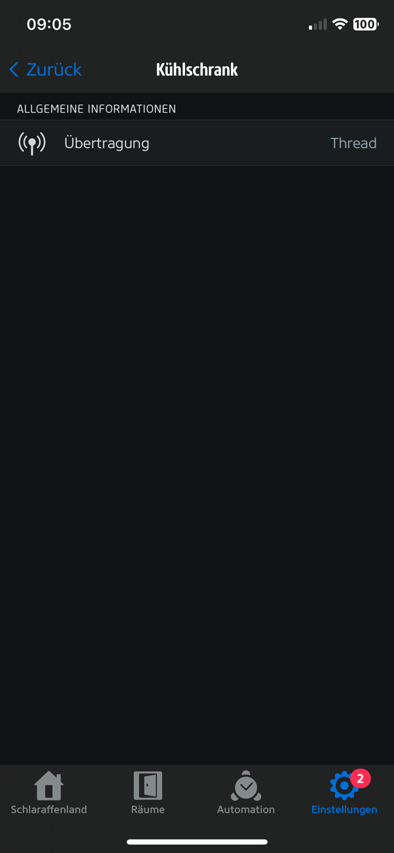

  • Ich habe die Beta Version der Eve App. Aber ich glaube mich zu erinnern, dass die nicht Beta Version bei mir genauso ausgeschaut hat wie jetzt die Beta.
    Die Beta habe ich gemacht, da ich die Hoffnung hatte, dass es mit Matter besser wird. Die Probleme waren aber ohne Beta gleich.
    Die Gerätedetails schauen bei mir so aus. Funkt über Thread mit Matter als Protokoll:

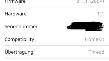

    Hast du mal die Firmware mit meinem Screenshots abgeglichen?

  • Deinen Screenshot entnehme ich eher, dass du eine Eve Energy ohne Matter hast. Die Eve Energy mit Matter erschien vor vier Tagen, wenn du deine also nicht erst vor 1-2 Tagen geliefert bekommen hast, hast du vermutlich noch die alten.
    Ab 17. April erscheint ein kostenloses Firmware-Update auf Matter für diverse Eve Geräte.
