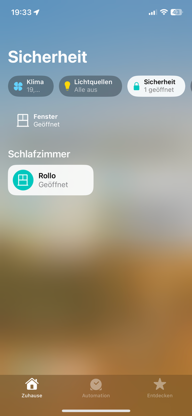

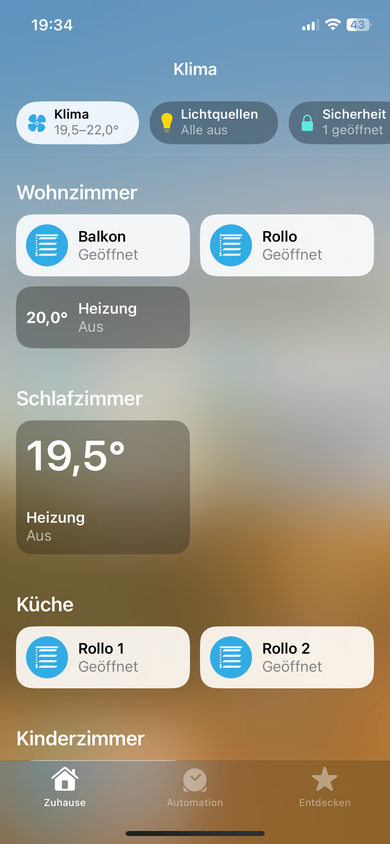

    Ich habe über das Shelly-NG Homebridge Plugin einen Shelly Plus 2PM für mein Schlafzimmer Rollo eingefügt.
    Dieser funktioniert einwandfrei.
    Meine Frage ist, wieso muss ich wen ich meinem HomePod sage „Hey Siri Rollo auf 30%“ immer das am Handy bestätigen.
    Ich gehe davon aus das es ein Sicherheitsrelevanter Befehl ist und anders nicht möglich. Nur an meinen anderen Rollos in anderen Zimmern habe ich noch Shelly 2.5 über eine CFW realisiert ohne Homebridge…da kann ich ohne es am Handy immer zu bestätigen jede Stellung des Rollos einsprechen.
    Auch die Ikons in HomeKit sind anders.
    Ich möchte mein Schlafzimmer Rollo mit dem Plus 2PM so steuern wie meine anderen Rollos.
    Für Hilfe und Tipps wie ich das Schlafzimmer Rollo aus den Sicherheits Sektor in dem Klima Sektor bekomme wäre ich sehr dankbar.

  • So jetzt habe ich den Fehler gefunden.
    Ich habe die ID des shellys nicht vollständig reingeschrieben.
    So sieht meine Config jetzt aus und läuft einwandfrei.

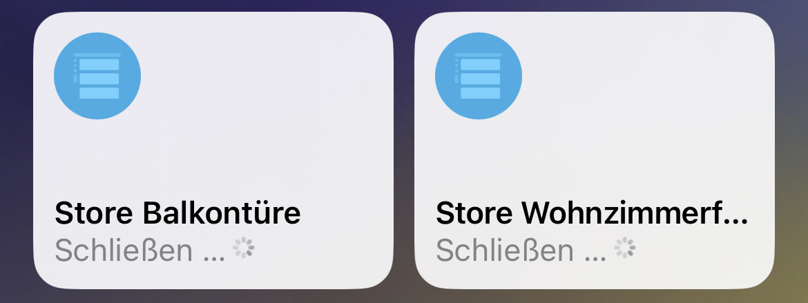

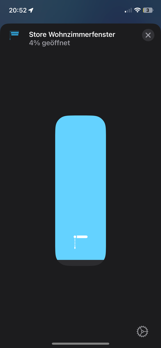

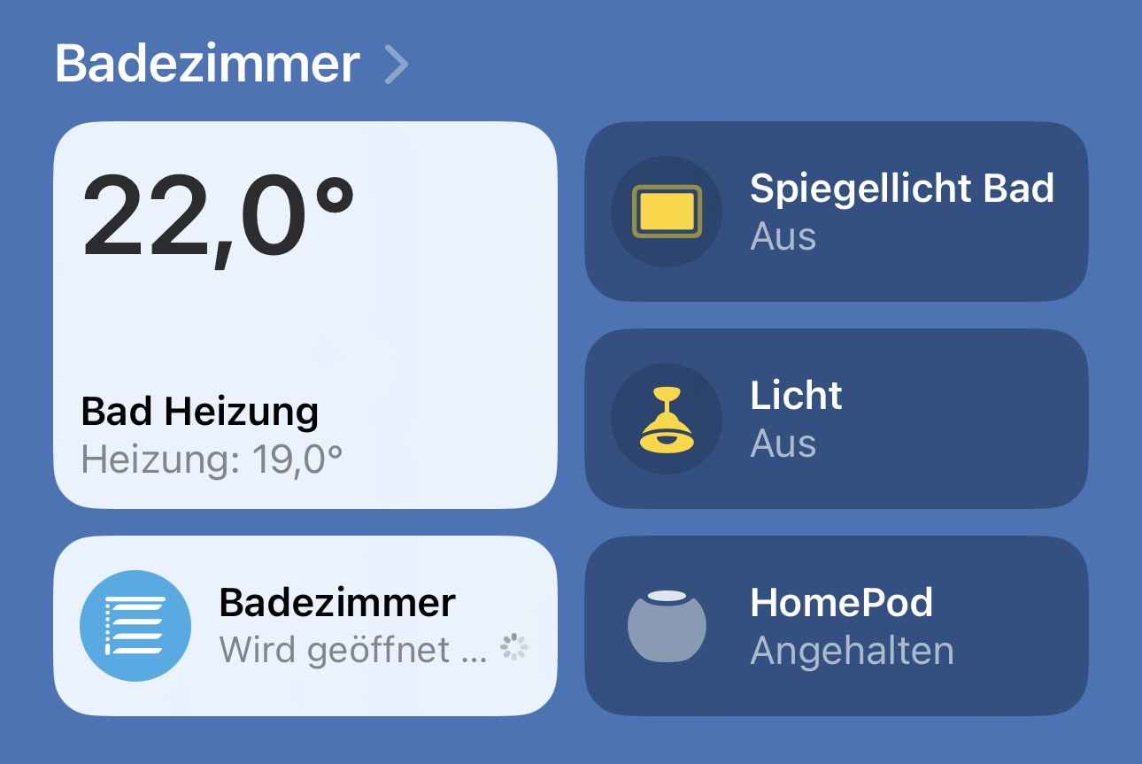

    Das Einbinden hat bei mir problemlos funktioniert, leider wird der jeweilige Status der Jalousien in Apple Home nicht richtig angezeigt (immer „wird geöffnet“ oder „wird geschlossen“, siehe Anhang) und außerdem reagieren die Shelly plus 2PM nicht bei Automationen (Jalousien täglich öffnen/schließen etc.).
    Hat jemand eine Idee warum das so ist?
    Homebridge, Plugin und Shelly’s sind softwaretechnisch up to date.

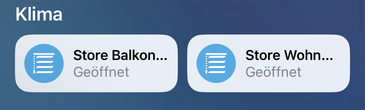

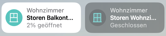

    Bei mir werden die Rolläden immer noch wie Fenster angezeigt.
    Ich habe hier mal meine Config.
    Ich verstehe nicht ganz, ob ich hier auch die das SWITCH 1,2,3 Einstellen muss, oder ob dies Bewusst so gewählt ist bei dir ToniBek ?
    Geräte ID, Username usw abgeändert fürs Forum.
                "name": "Shelly NG",
                "username": "111111111",
                "password": "111111111111",
                "admin": {
                    "enabled": true,
                    "port": 1111111111
                "networkInterface": "xxx.xxx.xxx.x",
                "devices": [
                        "id": "ShellyPlus2PM",
                        "name": "Storen Balkontüre",
                        "type": "windowCovering"
                        "name": "Storen Wohnzimmerfenster",
    Wäre Cool wenn mir hier Jemand helfen könnte.

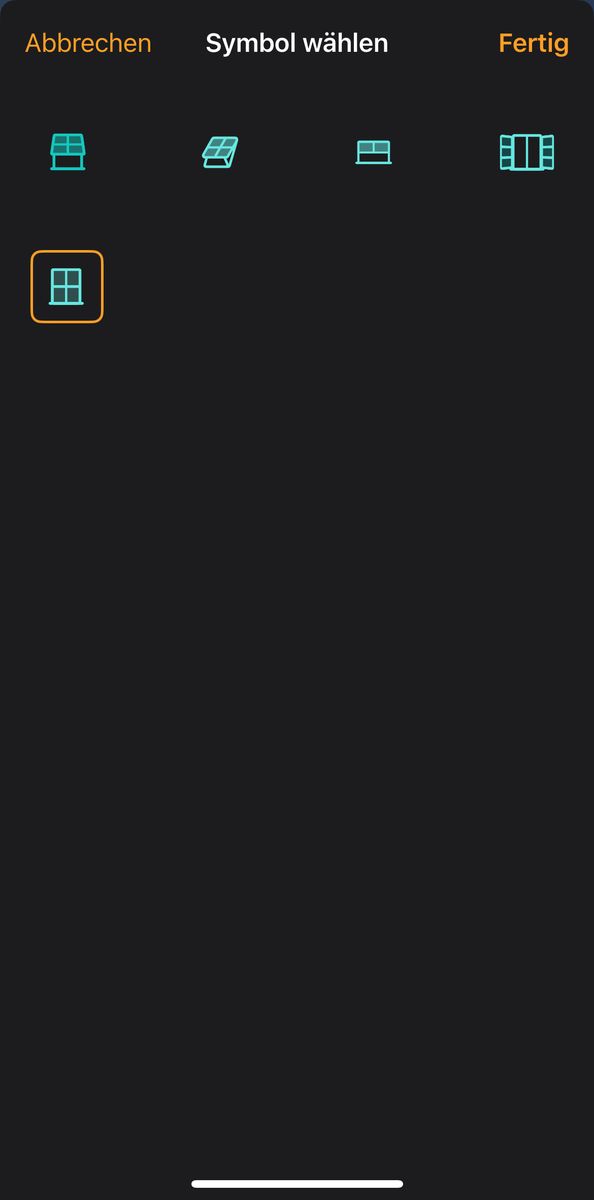

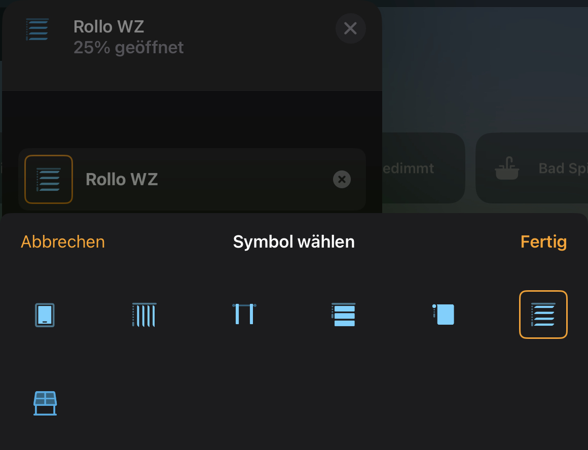

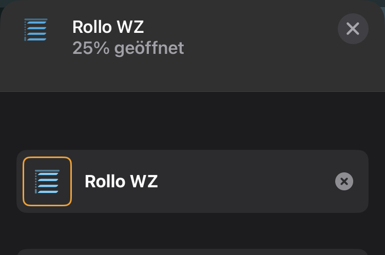

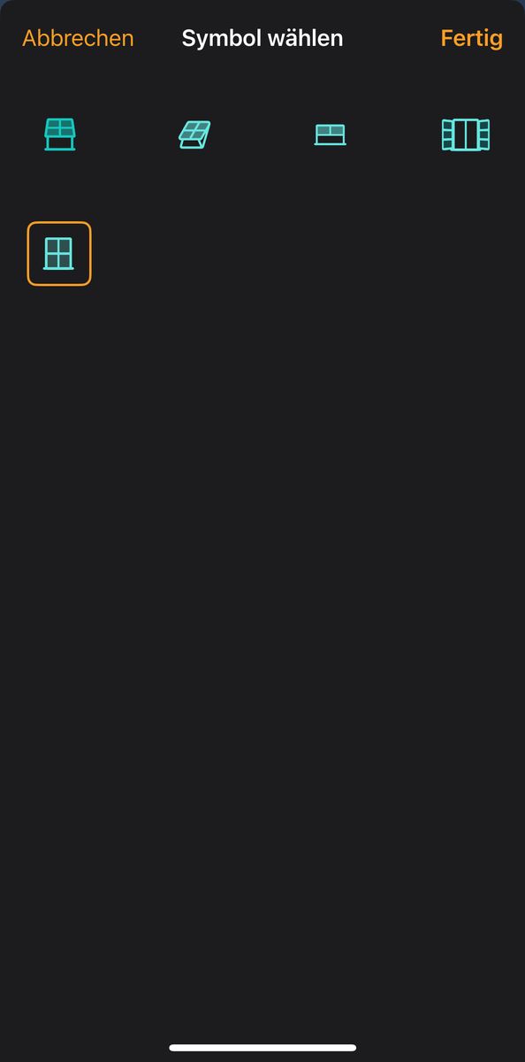

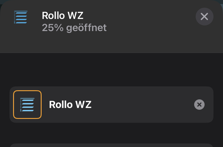

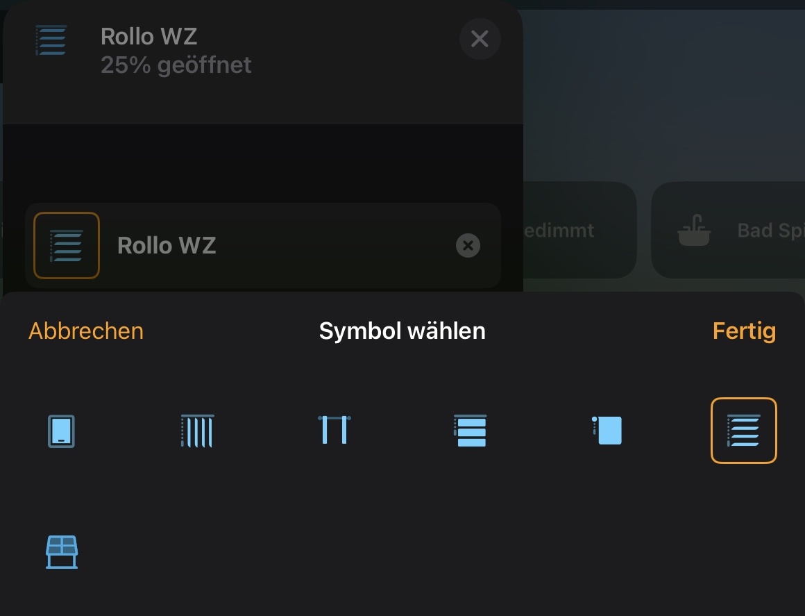

  • Wenn du in die Einstellungen der Geräte gehst (in der Apple Home App) und dort auf das Symbol klickst/tippst, solltest du das Symbol anpassen können. Geht zumindest bei mir so….

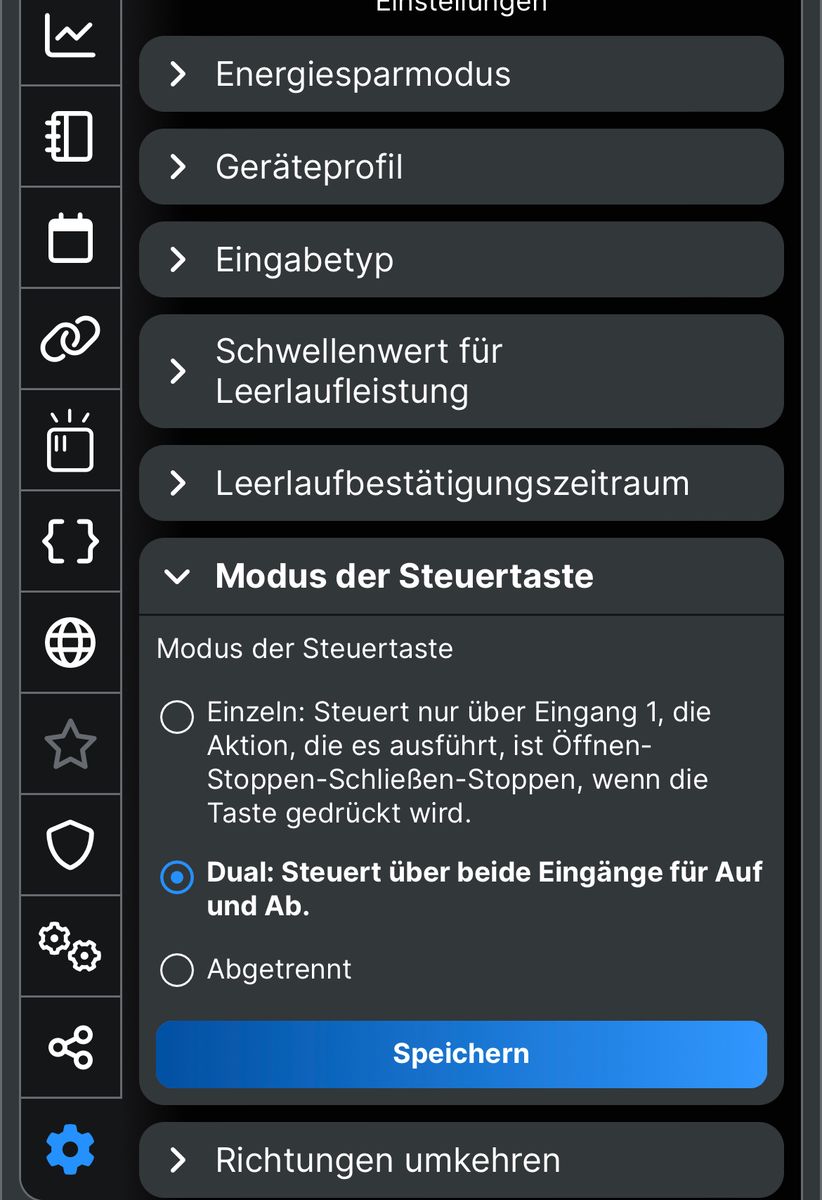

    Noch ne Frage, wenn ich jetzt Schliesse und dann Stoppe, öffnet er direkt wieder.
    Kann mir jemand sagen,w elche EInstellung dies Betrifft?
    Mit der Modus Steuertaste habe ich es nicht hinbekommen.
    Besten Dank walta
    Ich habe es wie im Beitrag 10 geschafft, mit einer neuinstallation des Plugins.
    Jetzt habe ich nurnoch das Problem, das ich beim herunterfahren den Rollo nicht stoppen kann.
    Er fährt direkt wieder hoch.
  • Das kann ich dir ehrlich nicht sagen . 🤷🏻‍♀️
    Mir war nicht bewusst, dass es auch ohne % angezeigt werden kann 😁
    Vlt hat es was mit der API Schnittstelle des Herstellers zu tun, oder dem System. Meine sind die Fensterrollo von IKEA…
  • Eine Angabe des Status in Prozent ist normal/Standard, sobald die Store/Jalousie seine Position erreicht hat. Steht bei Dir trotz erreichter Position "Schliessen" oder "Öffnen", stimmt nicht.
    In Ermangelung eigener Erfahrung mit Shelly-Steuerung von Storen/Jalousien:
    Müssen die Shellies nicht erst "geeicht" werden, also muss der Shelly nicht erst einmal wissen, wie lange die Store/Jalousie zum Öffnen/Schliessen braucht? Das muss man doch erst messen und dem Shelly mitteilen, oder?
  • Hi und Danke für eure Antworten
    Die ShellyPlus 2PM sind beide Kalibriert und funktionieren daher auch so wie sie müssten.
    Wenn ich wie bei der Ansicht im Bild, hoch und runter streiche zum öffnen und shcliessen, werden die Prozente angezeigt und es wird nicht mehr "schliessen/öffnen" angezeigt.
