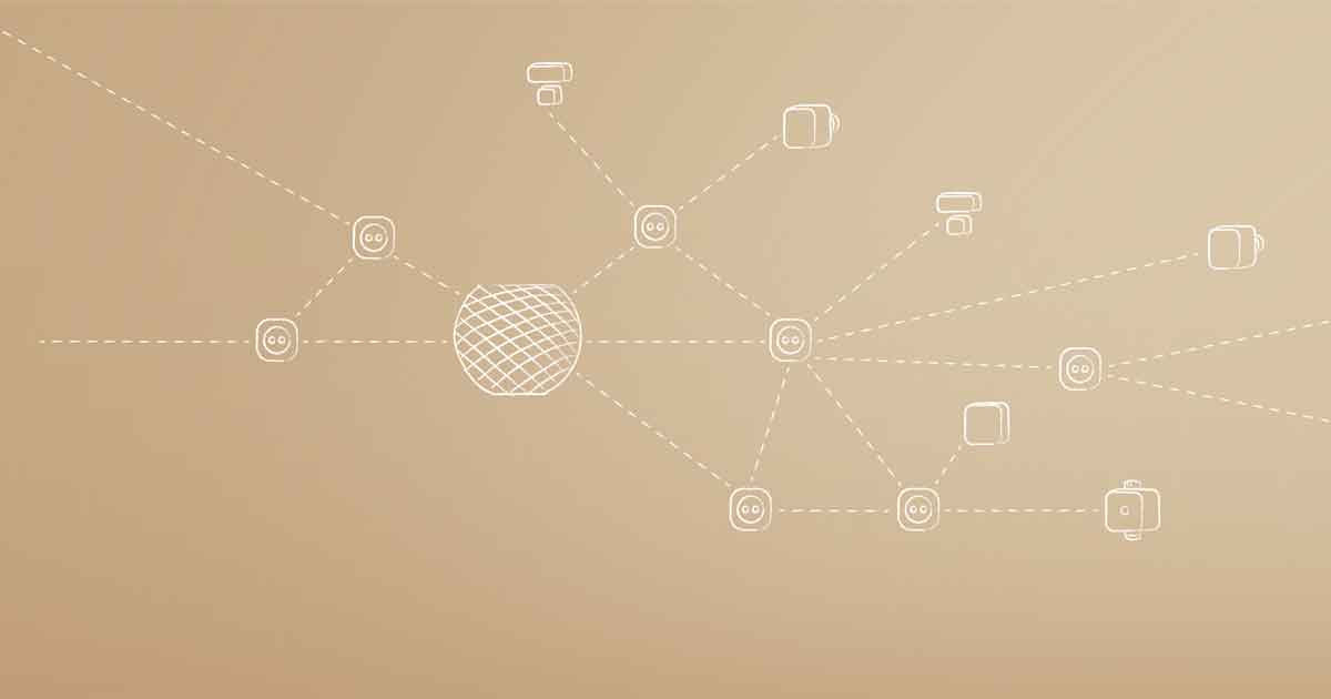

    Routers, endpoints, nodes, partitions – this article is somewhat of a more technical description of Thread, the future-proof smart home networking technology…

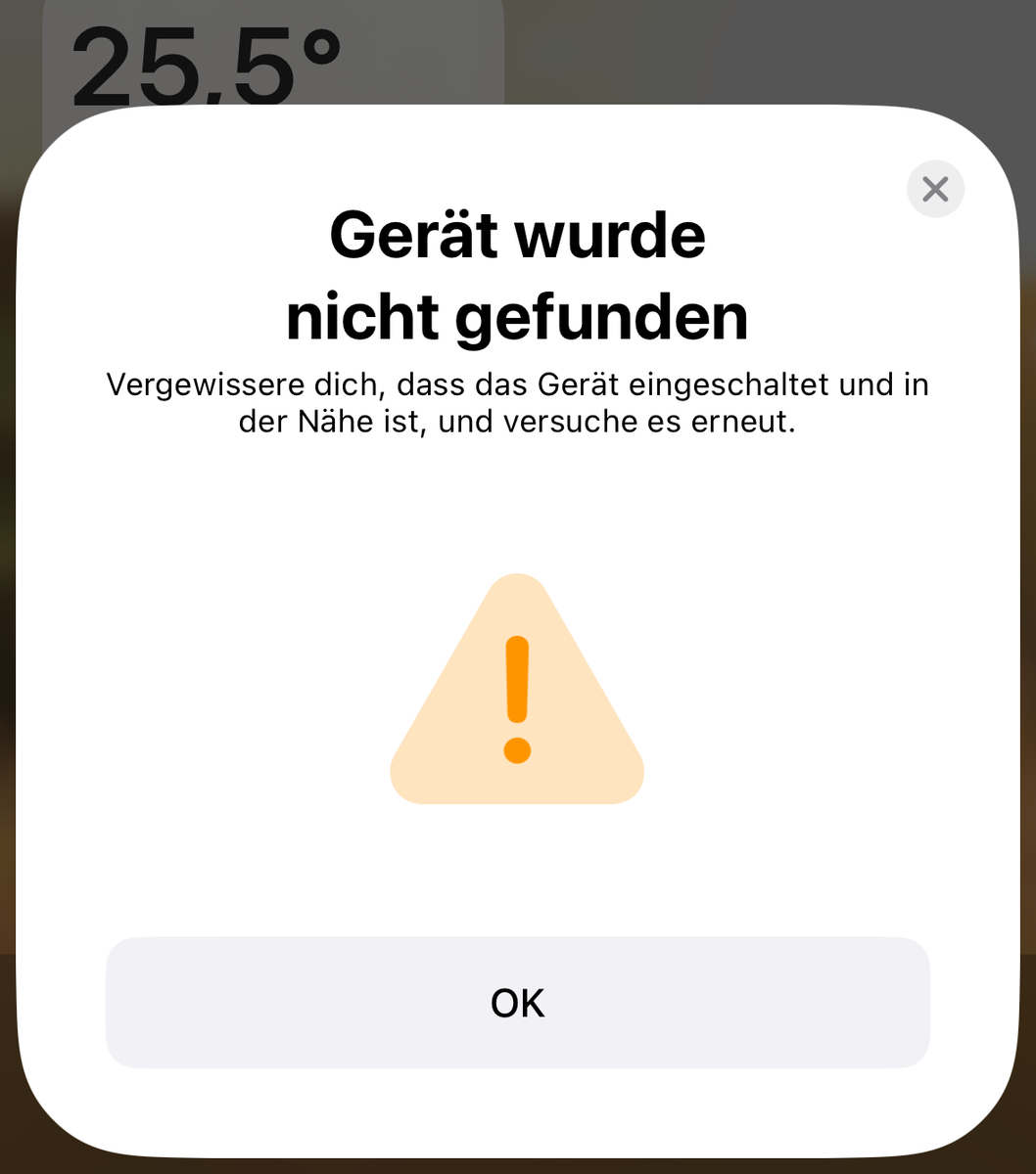

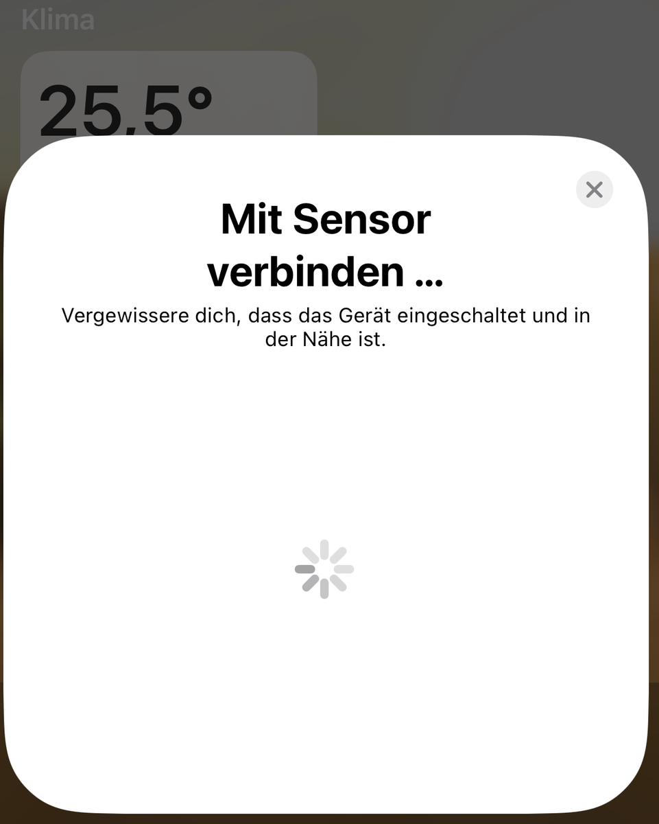

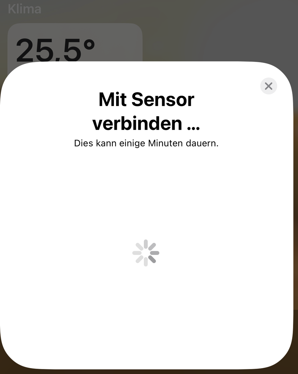

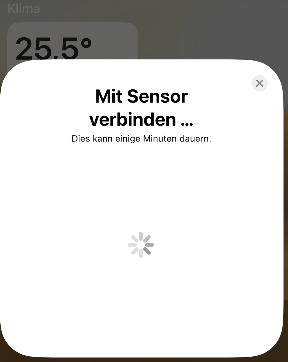

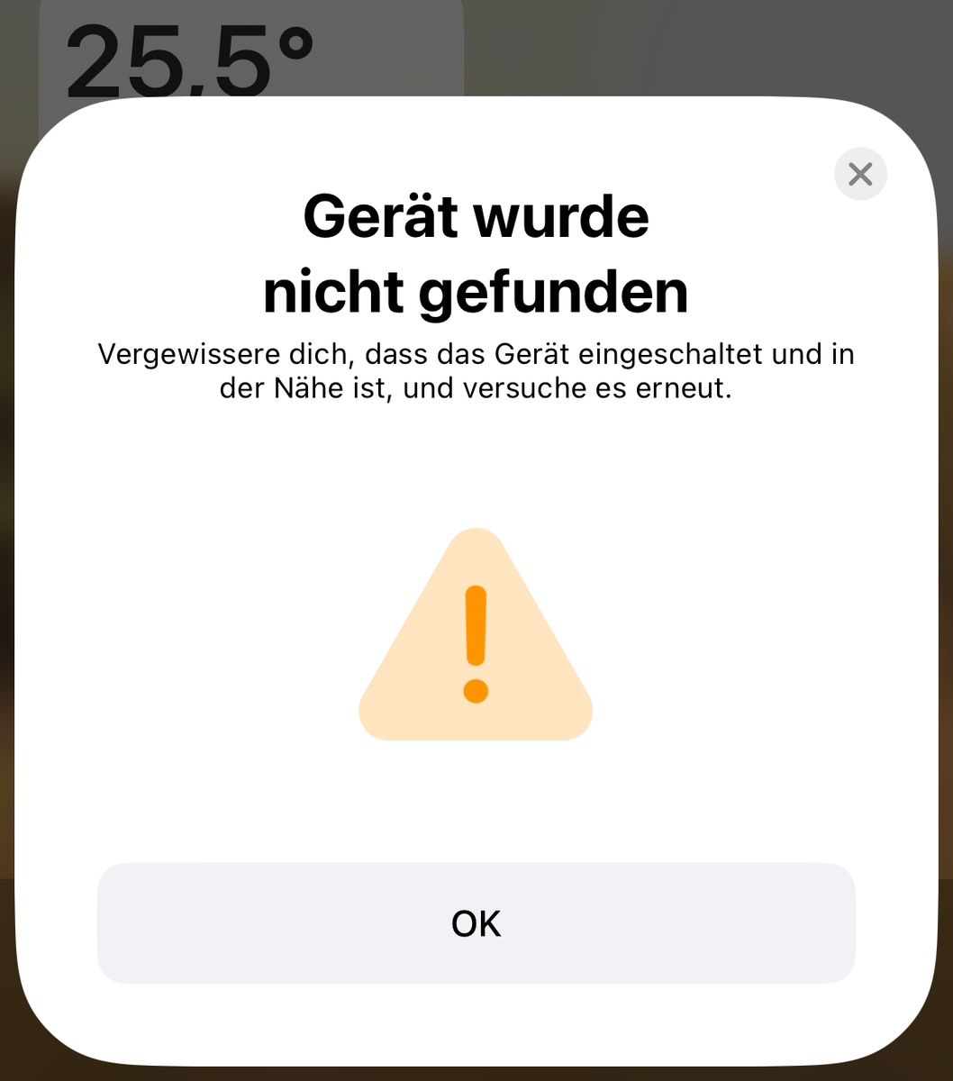

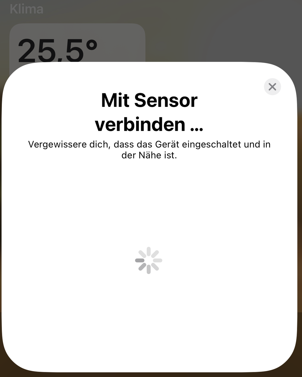

    Meine sind heute gekommen, aber ich bekomme sie nicht ins Netzwerk eingebunden.
    Ich halte die Resettaste 5 Sekunden gedrückt, sie blinken, ich scanne den Code, und Home versucht den Kontakt herzustellen "Verbindung mit Sensor".
    Dann kommt nach 2 Minuten "Sensor konnte nicht hinzugefügt werden".
    Hat Jemand eine Idee, woran das liegen könnte?
    HomePod Mini steht 1,5m neben dem Fenster.
    Und sie gehen zurück. Keine Chance auf Verbindung.

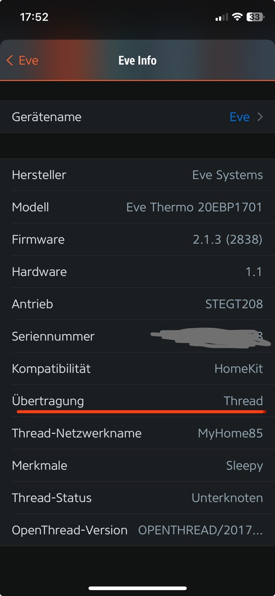

  • Sind die gar nicht in der Eve App, also auch nicht als Gerät in ihrem Raum? oder nur nicht unter "Thread-Netzwerk"? Weil am Gerät selbst gibt es die Gerätedetails mit dem Punkt "Übertragung".
  • Auf das Gerät klicken, dann auf das Zahnrad, dann auf "Details" in der Sektion "Gerät". Gut versteckt, muss man ihnen lassen. :D
  • ... ich kannte den Onvis bisher nicht und dachte daher, der würde als Border Router fungieren. Gerade geschaut: Tut er gemäß Hersteller aber nicht. Dann wird es so sein wie bei Eve fürchte ich: Ein einziges angemeldetes Gerät ist noch kein Netzwerk.
    Ah! Ich hab in der Zeile immer nur auf "ID" getippt. Jetzt sehe ich:

    Thread-Netzwerkname
    Wenn es einen Thread-Namen gibt, dann muss es auch ein Netzwerk geben! War das mit "Übertragung" gemeint?
    Allerdings. Das haben sie zauberhaft hinbekommen!
  • Wenn es einen Thread-Namen gibt, dann muss es auch ein Netzwerk geben
    Yep. Aber wenn du pro Hersteller nur ein Gerät hast, fühlen die beiden sich in ihrer jeweiligen Blase halt recht einsam. Daher eben kein "Netzwerk".
