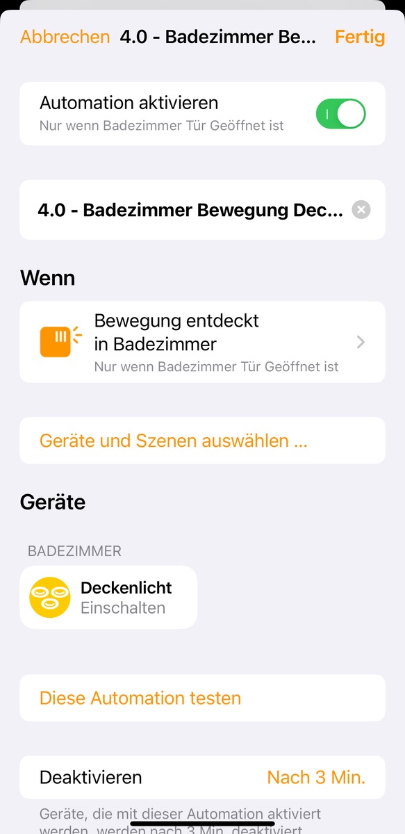

    Ich habe im Bad einen Hue Bewegungsmelder unter der Decke montiert, der soll das Badezimmerlicht, was durch einen Shelly mit HK Software geschaltet wird, für 3 Minuten einschalten, dann soll es ausgehen, aber nur wenn die Badezimmertür offen ist, an der Badezimmer Tür sitzt ein Eve Türkontakt.
    Habe mich auch schon an den Homebridge Delay Schaltern versucht, aber irgendwie will das nicht. Ich habe den BWM auf ganz empfindlich gestellt, habe auch eine Fake Bulp als Bewegungkontrolle installiert. Bewegung wird erkannt, aber irgendwie wird das nicht durchgeschaltet.

  • Poste sonst mal deine Automation.
    Die ist eigentlich ganz einfach, doch manchmal geht das Licht nicht an
  • Du schreibst es selber: "Manchmal". Wird ein Timing-Problem sein. Ich würde das so nicht machen. Der BWM erkennt Bewegung, fragt deine Steuerzentrale nach dem Status des Türsensors und bekommt nicht schnell genug eine Antwort (oder eine veraltete).
    "Licht an" im Bad sollte IMO sofort passieren. "Licht aus" kann auch 'ne Minute warten. Ich würde das Licht *immer* vom BWM einschalten lassen, ohne Bedingung. Dann neue Automation, die als Auslöser das Öffnen der Badezimmertür nutzt. Da eine Wartezeit einbauen, und "BWM erkennt keine Bewegung" als Bedingung. Dann Licht aus.
    So ich habe es wie folgt eingestellt
    1. Automation: BWM erkennt Bewegung Licht an
    2. Automation: Wenn Tür auf, keine Bewegung, start Delay switch von 3 Minuten
    3. Automation: Tür zu Delay stop
    4. Automation: Delay Switch schaltet Licht aus.
    Mal sehen, ob das besser ist.

    Wozu sind die drei Minuten gut? Würde es nicht reichen, wenn das Licht ausgeschaltet wird, sobald du die Badezimmertür öffnest?
  • Die drei Minuten sind im Kontext der ursprünglichen Automation sinnvoll gewesen, damit man nicht dauernd mit den Armen wedeln muss. Das ist bei mir auch so eingestellt. Das mit dem Licht sofort ausschalten sobald Tür geöffnet wird wird zum Problem, wenn die Tür in Reichweite des BWM ist. Bei Deckenmontage sehr wahrscheinlich. Da würde ich tatsächlich einen Delay einbauen, sonst schaltet der Türsensor das Licht aus und der BWM direkt wieder ein.

    Genau dieses Verhalten hat mich vor Jahren dazu gebracht, Lichtautomationen nicht mehr in HomeKit zu machen. Beim Ausschalten hast du wegen des Türsensors keine andere Wahl, aber beim Einschalten solltest du überlegen, das von Hue direkt machen zu lassen. Läuft zuverlässig. Nicht vergessen, die Einschaltautomation in Home zu löschen und in Hue „nichts“ bei Inaktivität einzustellen. Meiner Erfahrung nach ist die Toleranz der „Mitbewohner“ bei einem Licht was mal nicht ausgeht deutlich höher als wenn es nicht angeht.

    Tja, das hat aller Wahrscheinlichkeit nach mit den Begrenzungen der üblichen IR-Bewegungssensoren zu tun. Bei den HUEs kommt außerdem erschwerend hinzu, dass die nach einer Bewegunsgerkennung immer endlose 10 Sekunden brauchen, bis sie frühestens neu auslösen.
    Wenn ich deine Automationen richtig verstanden habe, besteht also wahrscheinlich das sporadische Problem, dass bei geöffneter Tür in dem Moment der Delayswitch aktiviert wird, wenn man bewegungstechnisch für den BWM 10 Sekunden nicht erkannt wird, weil man bspw. entspannt auf dem Topf sitzt oder sich vor dem Spiegel kaum bewegt. Sobald das passiert, löst der BWM also "keine Bewegung" und damit den Delayswitch aus und 3 Minuten später wird das Licht von diesem ausgeschaltet, egal ob man zwischenzeitlich wie ein Irrer rumhampelt. Man muss dann also direkt nach dem automatischen Ausschalten mindestens 10 Sekunden still verharren und erst danach wäre ein erneutes Licht-Einschalten durch "Armwedeln" möglich. Das nervt natürlich mehr, als dass es Freude bereitet.
    Du könntest einmal die Ausschaltautomation 4 mit den Bedingungen "keine Bewegung" + "Tür geöffnet" komplettieren.
    Außerdem könnte man den Delayswitch bei jeder erkannten Bewegung wieder resetten lassen, damit er beim Zeitstoppen bei jeder erkannten Bewegung immer wieder bei 3 Minuten beginnt, während er eingeschaltet ist. Das ist allerdings abhängig vom DelaySwitch-Plugin bzw. von einer Möglichkeit, solch ein Timer-Reset in dieser Form auszuführen. Ich vermute, dass das kein Homebridge-PlugIn in dieser Form kann?!
