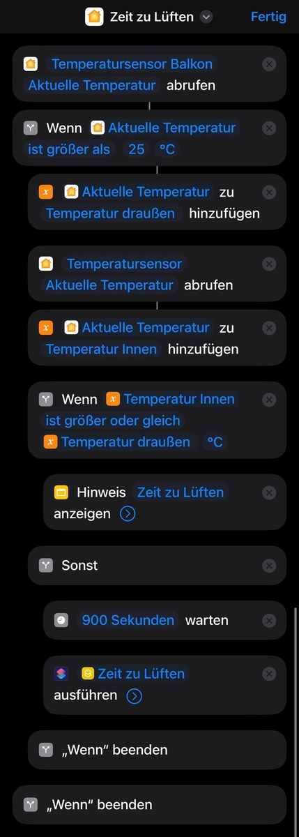

  • Wow vielen lieben Dank für die zahlreichen und schnellen Antworten. Ich habe mich mal durch den Link und alle weiter verzweigten Infos gelesen und hab glaub eine Lösung. Wie immer frage ich mich - warum bin ich nicht selbst drauf gekommen...es lag quasi schon so oft vor mir :D
    Ich habe den Kurzbefehl mal angehängt. Diesen lasse ich nach der Idee von Mia jeden Tag um 16 Uhr starten....ein anderer Trigger zwecks Automation als der Zeitwert fällt mir auch nicht ein - aber ich denke, damit wird das ganz gut funktionieren. Normalerweise sollte die Automation dann alle 15 Min(900 Sekunden) ab 16 Uhr den Kurzbefehl durchrattern und abfragen. Und das solange, bis die Meldung "Zeit zu Lüften" an mich rausgeht.
    Bin mal gespannt...ich hab mal aktiviert, dass ich bei Ausführung benachrichtigt werde für die ersten Tage.
    Ich bin mir nur noch nicht sicher, ob der Shortcut sich "verhaspelt" an der Stelle, an welcher er nach 900s den Shortcut erneut ausführen soll, obwohl die Abfolge vom Shortcut ja eigentlich noch nicht beendet ist.

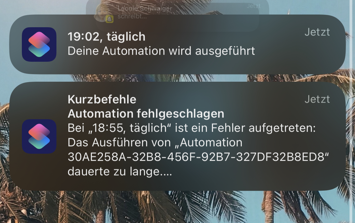

    Die ursprüngliche Variante erzeugt eine Fehlermeldung bezüglich Zeit Überschreitung.

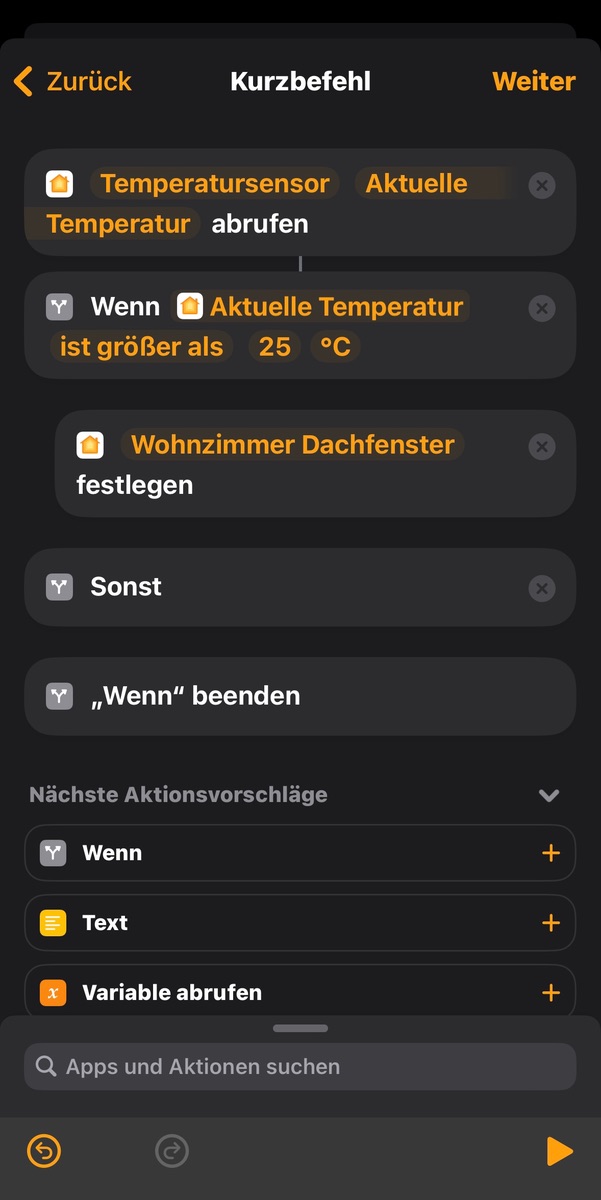

    Dann habe ich noch einen erneuten Kurzbefehl erstellt und verlinkt, der dann einfach nur als Timer und neuer Trigger dienen soll - macht er auch nicht…diesen startet er nicht mal per verlinktem „Kurzbefehl ausführen“.
    Die Befehle werden auch ohne die Automation nicht korrekt ausgeführt und hängen meistens an der Wartezeit oder dem Sprung in einen anderen Kurzbefehl.
    Er kann nicht wiederholen da nach dem SONST 900 Sekunden gewartet werden soll und dann die nachfolgende Aktion ausgeführt werden soll.
    Wie soll er da wiederholen und mit dem ganzen von neu anfangen?
    Du sagst dem Shortcut ja mach DIESE und wenn das nicht zutrifft SONST…

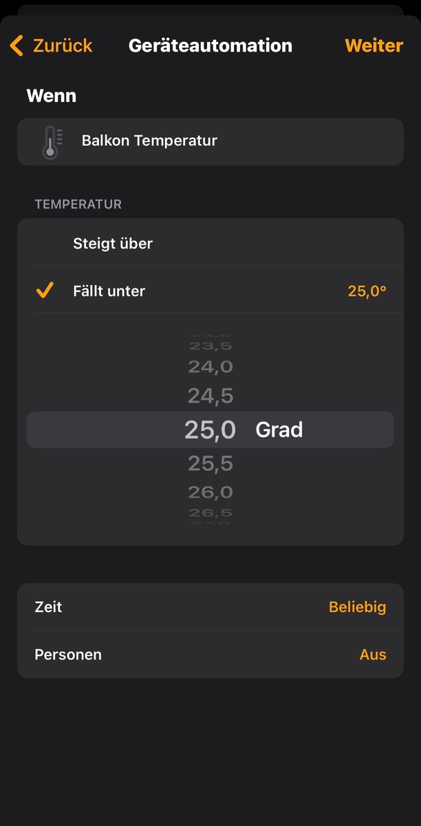

    Wenn ja würde Ich versuchen die Temperatur als Trigger zu verwenden.
    Edit: Hab mal versucht schnell was zusammensetzen.
    Als auslöser wenn die Temperatur am Balkon unter 25 Grad fällt -> Temperatur im Wohnzimmer abfragen -> Wenn die Temperatur im Wohnzimmer höher als 25 Grad ist dann Lüften.
    Somit wird der Shortcut beim unterschreiten der Temperatur getriggert, aber gelüftet wird nur wenn die Temperatur im Wohnzimmer über 25 Grad ist.

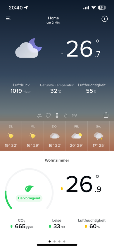

    Wenn dann im Wohnzimmer 26,7°C und draußen 27,0°C herrschen - wie zum jetzigen Zeitpunkt - sagt mir die Automation in 2 Stunden, dass ich lüften kann. Ein fixer Temperaturwert macht die Sinnhaftigkeit der Sache an sich zunichte. Trotzdem vielen Dank für deine Mühe.

    Ich habe gerade 5 Automationen erstellt mit jeweils 10 Minuten Abstand dazwischen. Der KurzBefehl wurde also seit 20:30 Uhr alle 10 Minuten angestoßen. Um 20:40 Uhr kam die Meldung „Zeit zu lüften“! Da waren die Temperaturen wie hier zu sehen erreicht, so dass es Sinn macht, ALLES aufzureißen, was keine Mauer ist.

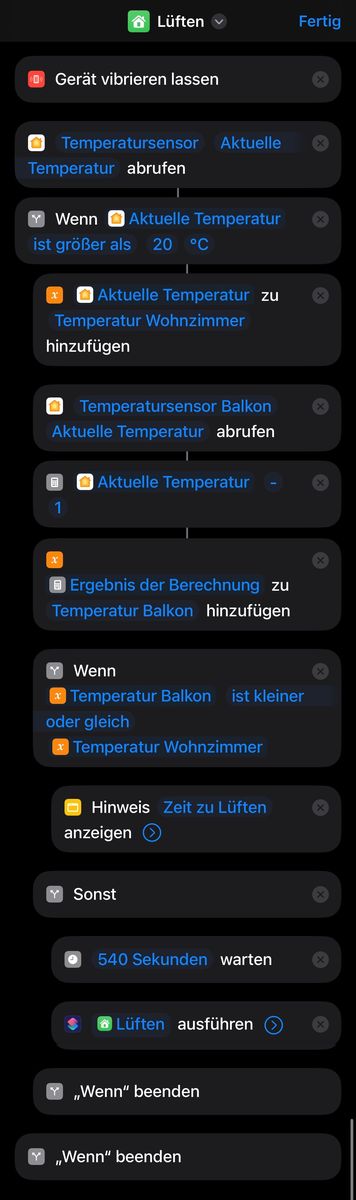

    Halleluja...es funktioniert:
    Zum Testen habe ich das Gerät am Anfang des Shortcuts vibrieren lassen und die Wartezeit auf 5s verringert. Das iPhone hat tatsächlich alle 5 Sek. vibriert. Wenn ich <= umgedreht habe, kam die Mitteilung.
    Die Wartezeit habe ich jetzt auf 9 Min. reduziert anstatt der gewünschten 15 Min., da sich die Kurzbefehle-App im Hintergrund wohl nach 10 min. "deaktiviert" - so hab ich das zumindest mehrfach im www gelesen.
    Zusätzlich habe ich die aktuelle Balkontemperatur um den Wert 1 verringert, da der Netatmo-Sensor doch recht träge ist und ich der Meinung bin, dass es ab der angezeigten Differenz von 1°C Sinn macht, zu lüften.
