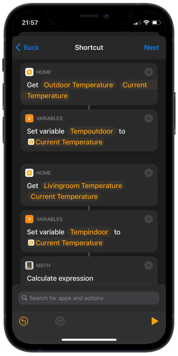

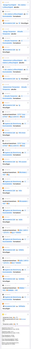

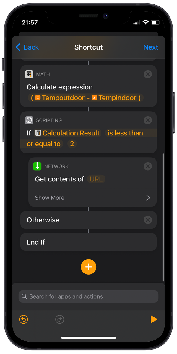

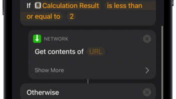

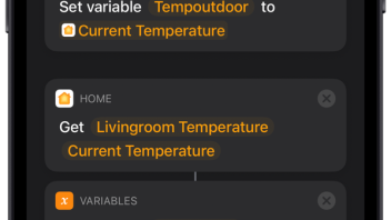

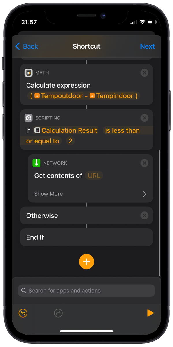

  • Wird umfangreich, aber was gehen wuerde waere, wenn man einen Siri Kurzbefehl erstellt. Dort die Werte der einzelnen Sensoren abfragt, jeweils dafuer eine Variable erstellt und diese dann in die Formel mit "calculate expression" (hab alle iOS Geraete auf english, deshalb kA wie es auf Deutsch heißt) berechnen lassen und dann mit "If" auswaehlen wenn die ermittelte Zahl X ist, dann zB ueber "Get contents of URL" einen Link zu pushcut hinterlegen wodurch meine eine Benachrichtigung erhalten wuerde.
    Weiß grad nur nicht welche Art von Ausloeser man hierbei verwenden soll, der durch die Automation den Kurzbefehl ausloest.
    Wie es auf der Kurzbefehl Seite aussehen kann, hab ich hier mal gaaaanz schnell und vereinfacht mit zwei Werten dargestellt, am Ende muss das ganze ja nur mit Klammern erweitert werden, damit es umfangreicher wird!

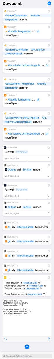

  • Ja das ist schon auf dem richtigen Weg.
    Ich habe hier mal einen Shortcut gestartet, der erst mal nur den Taupunkt ausrechnen / anzeigen soll mit den Außenwerten.
    Hier folgt die obige Formel in Scriptable:
    Aber es funktioniert nicht. Außentemperatur wird angezeigt. Taupunkt steht „0“ drin.

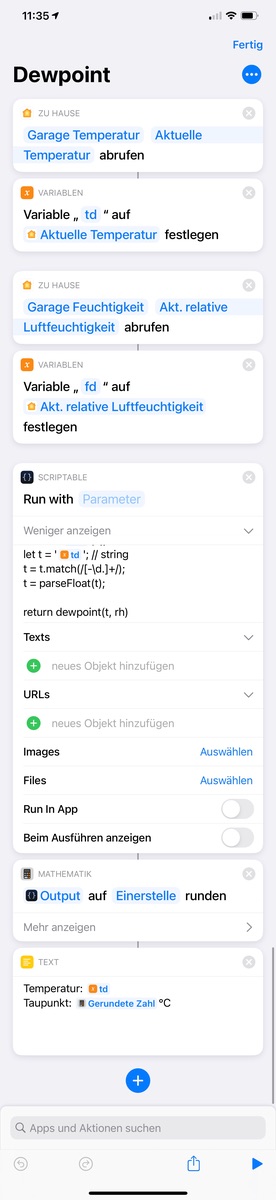

  • Auch mit „Add …“ steht mein Taupunkt Ergebnis immer bei 0.
    Auch kann ich nicht in deinem Script den Gerätestatus eines meiner Temperatur- oder Feuchtigkeitssensoren in dem Befehl „Home“ auswählen. Auswählen schon aber es bleibt nicht bestehen. Ich muss immer nach dem Befehl „Zu Hause“ und dann „Den Status von zu Hause abrufen“ auswählen. Merkwürdig.

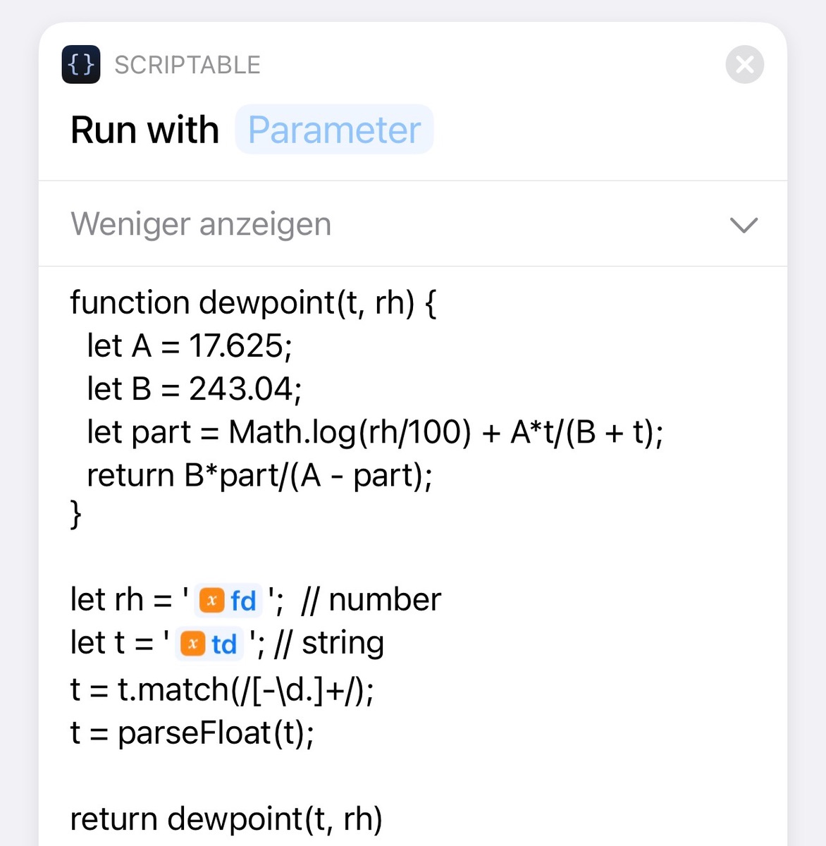

  • Tja auch heute leider nix mit der Formel.
    function dewpoint(t, rh) {
    let A = 17.625;
    let B = 243.04;
    let part = Math.log(rh/100) + A*t/(B + t);
    return B*part/(A - part);
    let rh = 'gf'; // number
    let t = 'gt'; // string
    t = t.match(/[-\d.]+/);
    t = parseFloat(t);
    return dewpoint(t, rh)
    gf und gt sind Feuchtigkeits- (in %) und Temperaturwerte (in °C) in einem Zimmer.
    ergibt bei mir immer nur 0. Egal wie ich die Formel einbaue. Was ist falsch damit?
