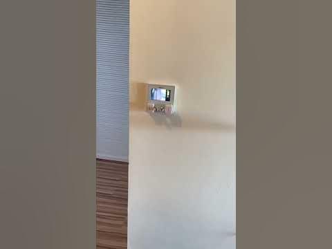

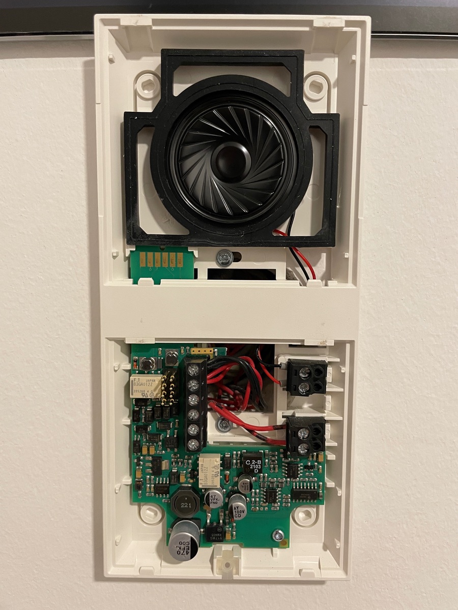

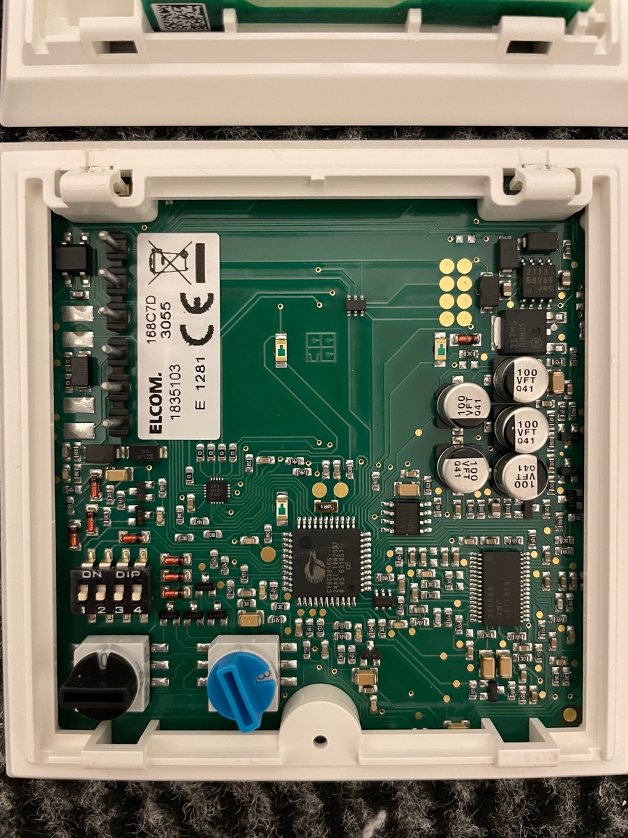

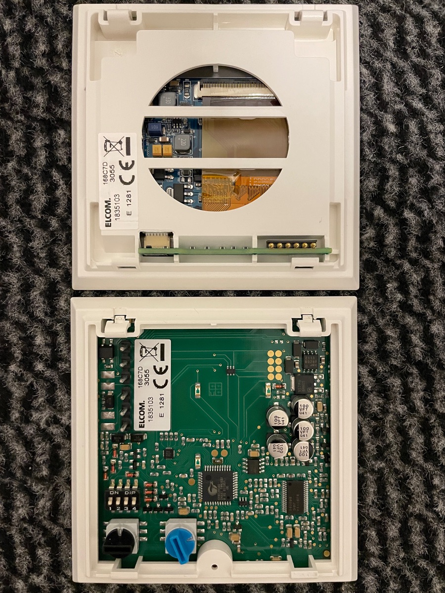

    Anbei noch Bilder meiner Anlage:
  • Bilder

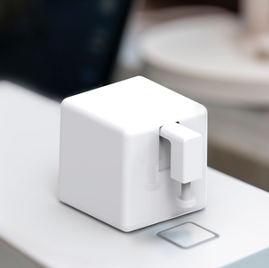

  • Hallo Patrick, danke für Deine Rückmeldung. Hatte ich schon probiert ist aber in diesem Fall nicht möglich, da die Bedienung über ein Touchfeld läuft.
  • Wenn es mit diesen speziellen Touchscreen-Stiften für kapazitive Displays geht, evtl. kann man den Arm eines solchen Bots dann entsprechend umrüsten, dass auch Touchfelder ihn registrieren.
  • Auch diesen Thread kenne ich und hatte alles mögliche probiert. Es funktionierte nicht. Das Panel reagierte nicht auf die am SwitchBot angebrachte Spitze eines Touchpens.
  • Das Panel reagierte nicht auf die am SwitchBot angebrachte Spitze eines Touchpens.

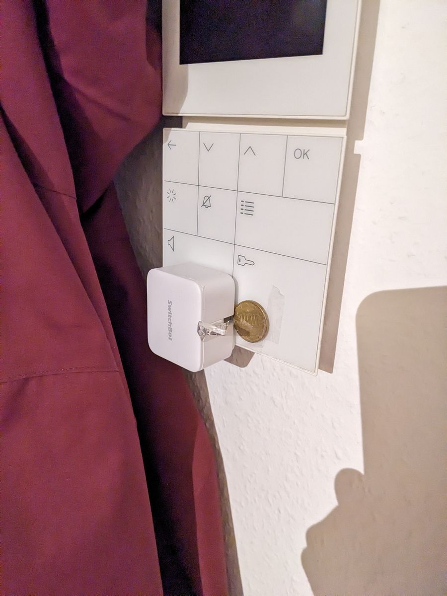

  • Habe ich auch getestet gehabt. Hatte auch gestern noch mal alle Ideen von Reddit realisiert. Am Ende ist es so, dass sich damit wunderbar alle Tasten des Bedienfeldes über den Switchbot auslösen lassen, nur eben die Türöffner Taste reagiert nicht (auch alle möglichen Positionen durchprobiert).
    Hier noch meine Versuche, welche ich auf Reddit eingesammelt hatte - vllt. für alle, welche den Switchbot auf kapazitiven Touchfeldern einsetzen möchten eine Idee:
    Automating Capacitive Buttons with a Modified Switchbot · Alex Meub
