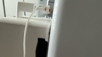

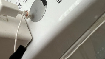

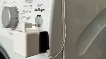

  • Ich hole den Thread mal aus dem Tiefschlaf, ich stehe nämlich vor dem gleichen Problem, wir haben uns letztes Jahr einen guten Luftbefeuchter gekauft, der auf der Basis von verdampfen von Wasser basiert, leider ist er aber nicht smart.
    Wenn die Balkontür öffnen, um zu lüften, strömt trockene Luft ins Wohnzimmer und der Kollege rennt auf volle stufe, denn er will ja die Luftfeuchtigkeit erhöhen, also bleibt uns im Moment nur der Weg, auf die Sensortaste zu tippen, um ihn aus, bzw. nach dem Lüften wieder an zu schalten.

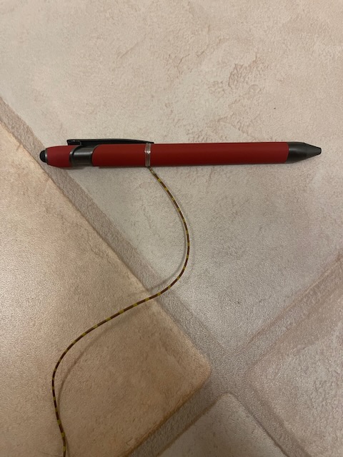

    Ich habe nun ein Teil gefunden, das nennt sich Fingerbot, an dem könnte man und an die Spitze einen Knubbel Alufolie packen in dem ein dünner Draht eingewickelt ist.

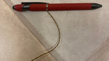

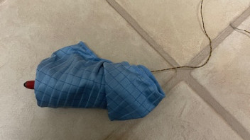

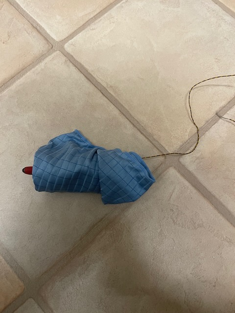

    Ich habe es mal mit einem Stift probiert, mit dem man Handy bedienen kann, habe erst ein Tuch als "Isolierung" gewickelt und auf die Touchtaste getippt, einmal hat unser Verdampfer reagiert und dann nicht mehr.
    Dann habe ich um den Stift eine dünne Litze gewickelt und das Ende auf den Boden gelegt, wieder ein Tuch um den Stift, so konnte ich das Gerät trotz "Isolierung" mit dem Stift bedienen.
    Zu Veranschaulichunghabe ich mal Bilder angehängt
