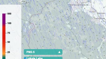

  • Ich wollte das auch mal austesten, laut https://deutschland.maps.sensor.community/ habe ich auch einen Sensor um der Ecke. Nun bin ich dezent überfordert. Nehmen wir mal diesen Sensor in unserer Landeshauptstadt.
    Da bekomme ich folgende Ansicht (siehe Bild unten).
    Ich nehme mal an, die Sensor ID ist nun 41887. Temperatur scheint die 41888 zu sein. Was nimmt man aber nun bei sensor_id?
    Wie sieht dann nun die config aus?

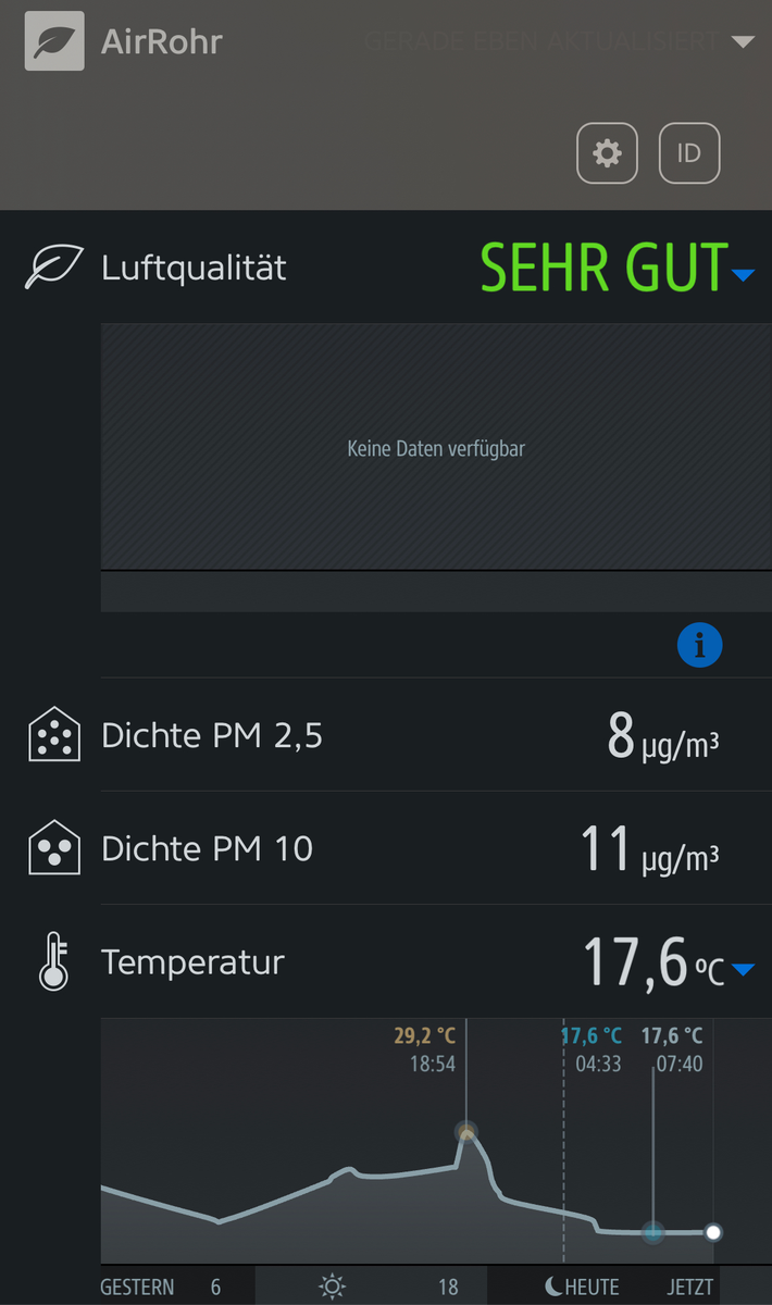

  • Eine Frage noch: Ich hab in meiner config
                "history": {
                    "storage": "fs"
    gesetzt. Geht auch, Eve loggt fleißig alles mit und ich kann mir die Diagramme anschauen. Das geht aber nur für die Temperatur und Luftfeuchtigkeit, nicht für die Luftqualität. Diese wird ja mit Begriffen wie "Sehr gut", etc geloggt, aber auch die Dichte in PM wird ja angezeigt. Weder die "Begriffe" noch die Dichte PM wird herangezogen.
    Wenn ich den Reiter "Luftqualität" aufmachen will steht da einfach "Keine Daten verfügbar". Dei Reiter "Dichte PM" lassen sich nichtmal aufklappen.
    Normales Verhalten?

    Wenn du die Daten von https://maps.sensor.community meinst dann kannst du unten links die Sensoren umschalten ( PM2,5 / PM10 / Temperatur / rel. Humidity / Pressure / Noise )
