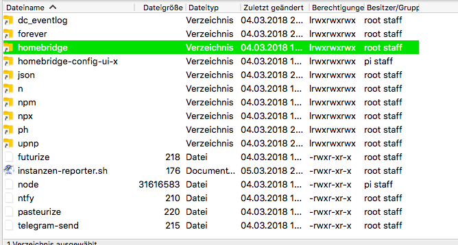

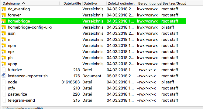

Dazu rufen wir das Verzeichnis /usr/local/bin mit cd /usr/local/binauf.

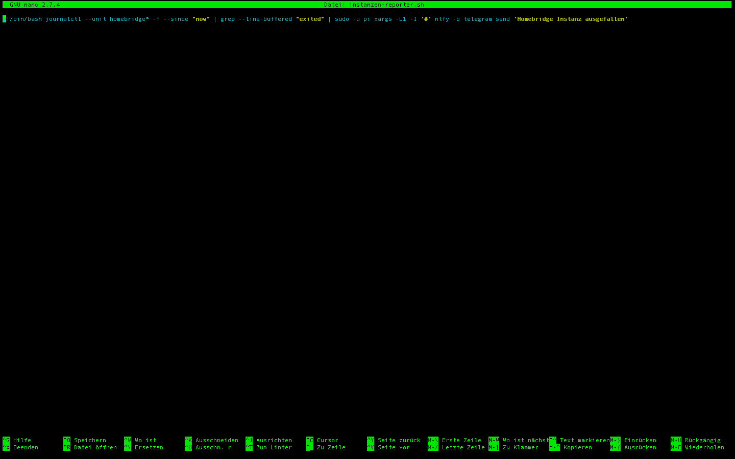

Hier erstellen wir eine Datei mit sudo touch instanzen-reporter.sh diese öffnen wir mit sudo nano instanzen-reporter.shund fügen diesen Text ein, speichern und machen es ausführbar mit sudo chmod 755 instanzen-reporter.sh

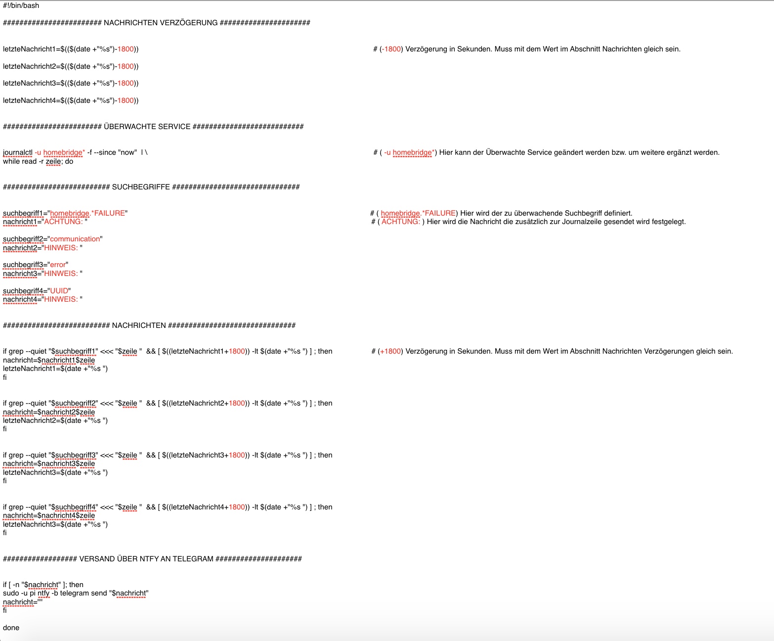

#!/bin/bash
journalctl --unit homebridge* -f --since "now" |
grep --line-buffered "exited" |
sudo -u pi xargs -L1 -I '#' ntfy -b telegram send 'Homebridge Instanz ausgefallen'
Kurze Erklärung: zum Skript:
In der zweiten Zeile sagen wir das er alle Service die mit homebridge*anfangen überwacht werden. Hier spielt es keine Rolle ob ihr eine oder mehrere Instanzen Überwachen möchtet ihr bekommt immer eine Push wenn eine Instanz ausfällt. Nachteil es ist immer die gleiche Meldung wobei mir persönlich es reicht. Nachschauen muss ich jetzt sowieso
Beachtet werden sollte aber das jeder Dienst der zusätzlich eingerichtet wird auch RAM verbraucht die bei Pi 3 mit 1 GB auch begrenzt sind je nachdem wieviele Instanzen Homebridge ihr schon aufgesetzt habt.
Was ich an dieser Stelle sagen möchte ihr könnt hier auch homebridge-Instanznameeingeben und für jede Instanz eine Push generieren lassen in dem ihr diese Anleitung für jede Instanz durchführt.
In der dritten Zeile sagen wir auf welches Wort im Überwacht werden soll "exited"
In der vierten Zeile was als Nachricht gesendet wird 'Homebridge Instanz ausgefallen'

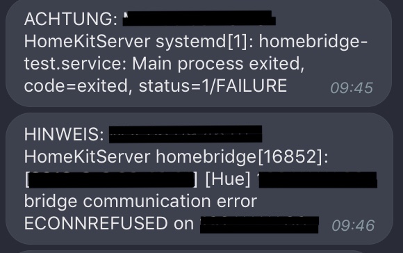

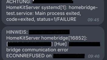

Step 6.
Testen ob es funktioniert. Dazu eine Homebridge Instanz stoppen jetzt sollte die Push über Telegram erfolgen. Bei einem Absturz der Homebridge erfolgt diese Push natürlich im 10 Sek Restart Abstand in einer Schleife bis das Problem behoben wurde oder die Homebridge manuell abgeschaltet wird.
