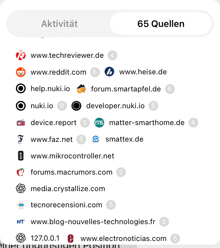

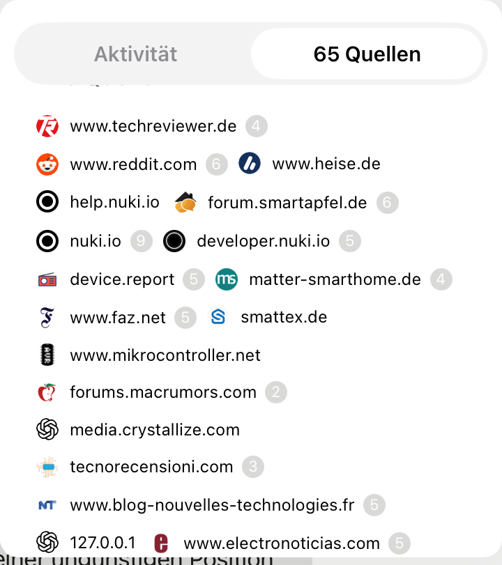

  • Danke für die Erfahrungsberichte. Schon die zweite, die sich extra dafür hier angemeldet hat. Google und AI Tools leiten offenbar schnell hierher. ;) Ich habe mal geschaut, was aus dem ursprünglichen im ersten Post verlinkten Thread bei Nuki geworden ist…. Nichts! Wurde kommentarlos geschlossen. Unschön. Wenigstens technisch hat man sich der Sache aber offenbar angenommen und das Design seit dem „Ultra“ geändert. Allerdings muss man dafür natürlich wieder Geld in die Hand nehmen. Ich habe mal ChatGPT im „deep research“ Modus drauf angesetzt. 16 Minuten und 65 Quellen später kam dann das raus:
    PS: hier noch mal eine Liste der Quellen. Beim Aktivitätsverlauf konnte man schön sehen, dass es diverse Meldungen zu dem Problem gibt, aber nichts Offizielles ob es jetzt wirklich adressiert wurde. Zumindest spricht man bei Nuki nicht drüber. Bei mir werkelt nach einem Ausflug zu tedee mittlerweile ein Nuki Pro der 5. Generation. Wehe, ich werde enttäuscht. 8o
