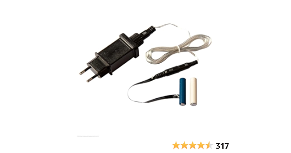

  • Was einfacheres und günstigeres als einen Tuya WLAN Bewegungsmelder wirst du, glaube ich nicht finden. Da hast du nur Kosten für den BWM - ca.15€ - und brauchst keine zusätzliche Hardware.
    Das einzige was ich dazu kaufen würde - wenn du keine Batterien wechseln willst, wäre ein entsprechendes Netzteil, z.B.
    Hellum Batterie Adapter AAA 2X, 3V Netzteil AAA Batterie Ersatz für 2 Stück AAA Batterien, Dummy Batterie auf 230V mit 1,8m Kabel, Batterie Eliminator für Batteriebetriebene Dekoration 578362
    Hellum Batterie Adapter AAA 2X, 3V Netzteil AAA Batterie Ersatz für 2 Stück AAA Batterien, Dummy Batterie auf 230V mit 1,8m Kabel, Batterie Eliminator für…
