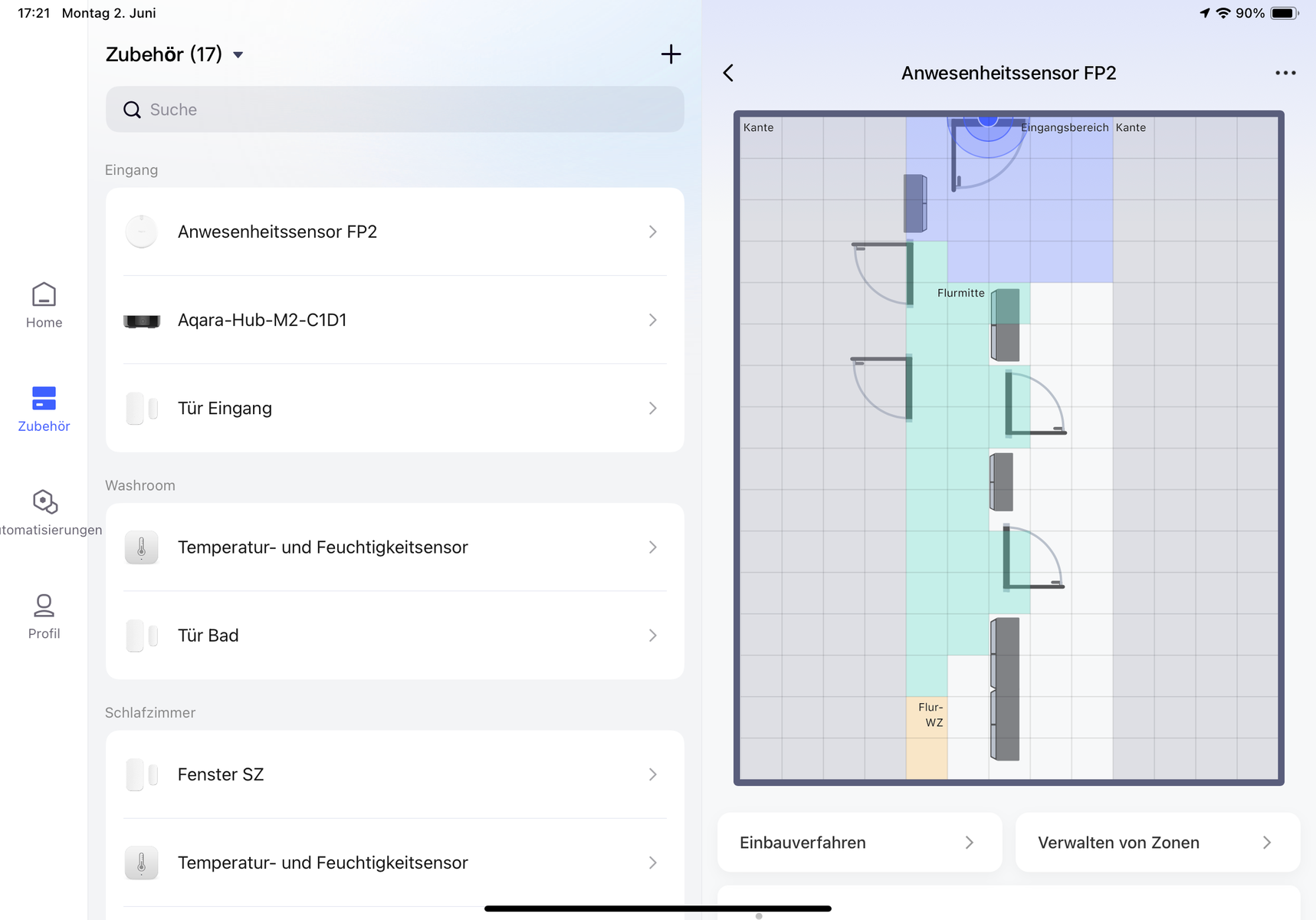

  • Hab ebenfalls einen im 10m langen Korridor im Einsatz, der meist relativ dunkel ist. Er erkennt ziemlich zuverlässig. Die KI gesteuerte Haustier-Erkennung funktioniert nicht besonders gut. Wenn mein Kater 🐈 durch den Flur läuft, geht das Licht meistens auch mit an.
