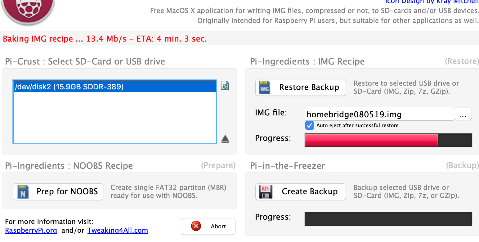

Homebridge-Tool zum aktualisieren, sichern, neu aufsetzen.....
  • Dauert für ne 16GB SD so um die 20min. Durchaus erträglich

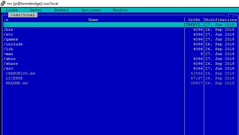

  • ich finde aber unter usr/local/ kein node
    bin ich zu blöd, oder liegt es woanders?
    Wer weiß das schon ;). Ein which node schafft Abhilfe.
    Stefan
  • das node wird in /usr/local/bin liegen.
    in dem geownloadeten und entdeckten packet wird dan auch ein Ordner bin enthalten sein.
    Wenn der Download entpackt wurde und man in den Ordner geht wird dessen kompletter Inhalt nach /usr/local/ kopiert.
    Wenn da ein Ordner bin mit nodes ist kannst du /usr/local/bin/nodes löschen usw.
