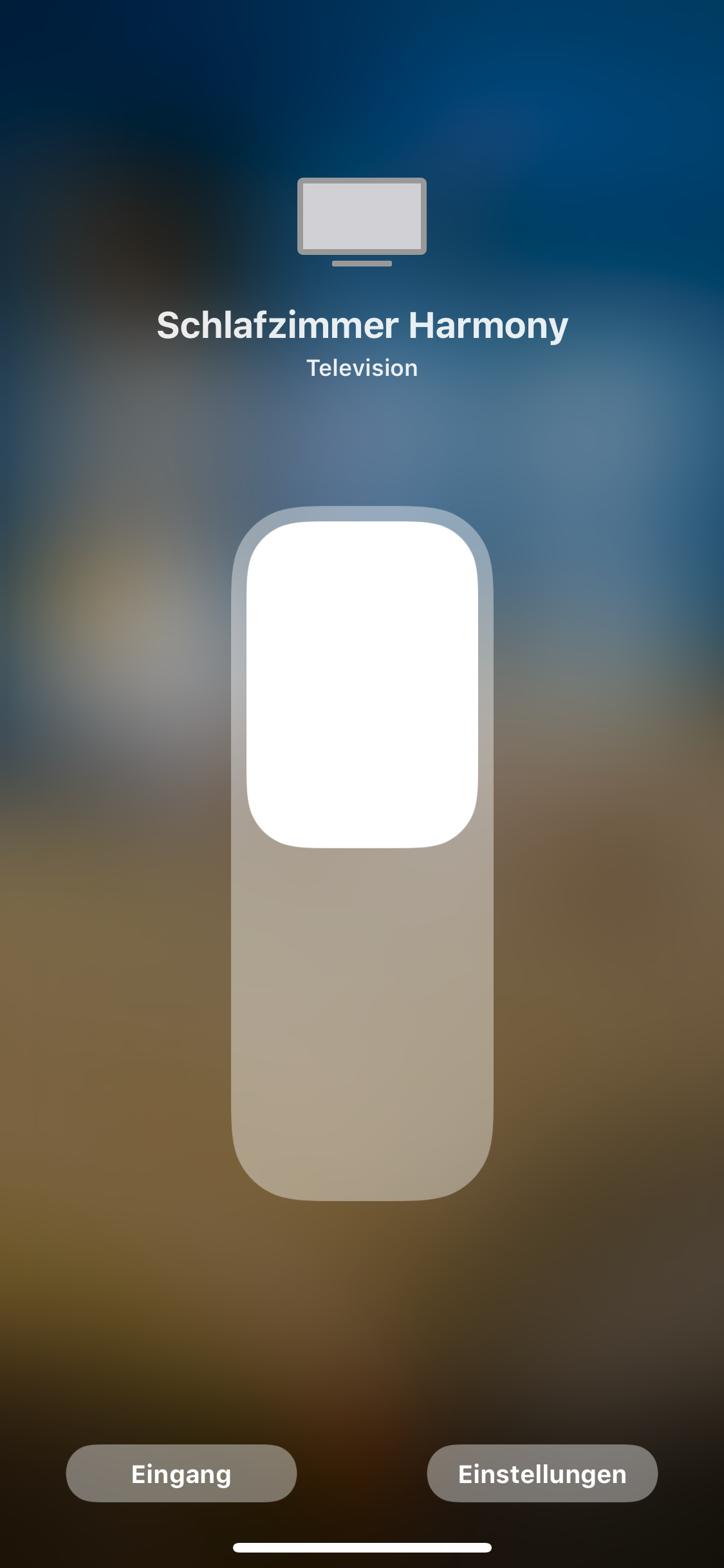

  • Hier ein gif wie du siehst wie ich es ansteuern kann.
    Das ist immer jeweils eine Aktion.
    Du kannst aber dann über die Navigationsleiste steuern.
    Bilder

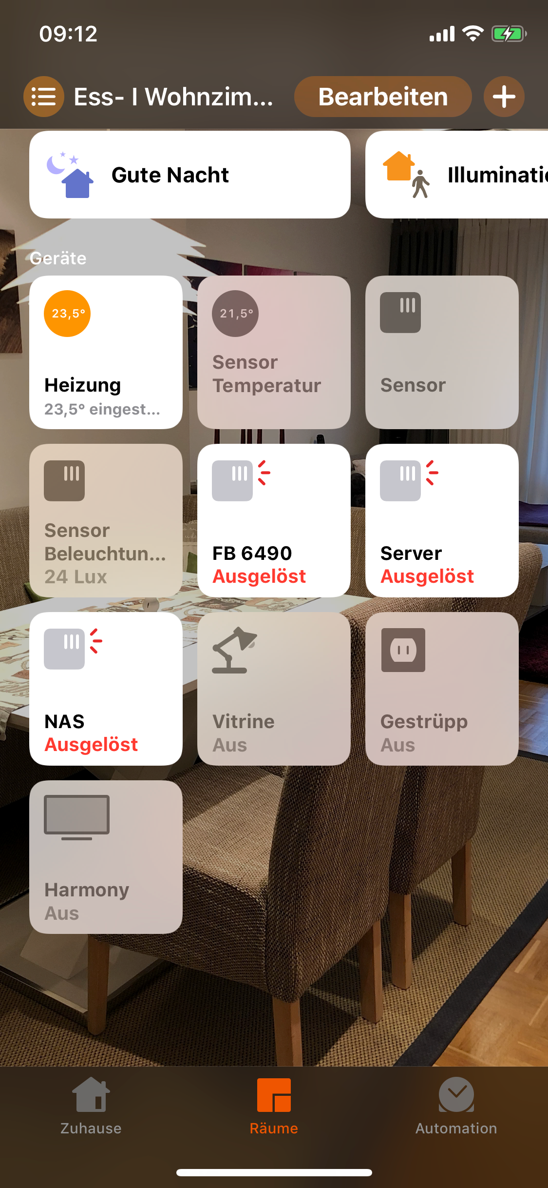

  • Deute ich das Bild richtig, dass nun nur noch die TV Aktion vorhanden ist aber dafür auch die Favoriten Liste?
  • Es gibt nur nich diesen einen Knopf. Da ist aber alles drin. Unter Eingang sind meine einzelnen Aktionen. Die sind vorher alle einzeln als Schalter gewesen.
  • Also hast du nur die Harmony fürs Fernsehen, andere Geräte Beispiel AVR, Fire TV, Apple TV, Konsolen etc. steuerst du garnicht bzw. hast dafür keine Aktionen so das der TV, AVR, und Fire TV angeht.
    Denn ich sehe bei dir halt nur Sender aber keine anderen Geräte.

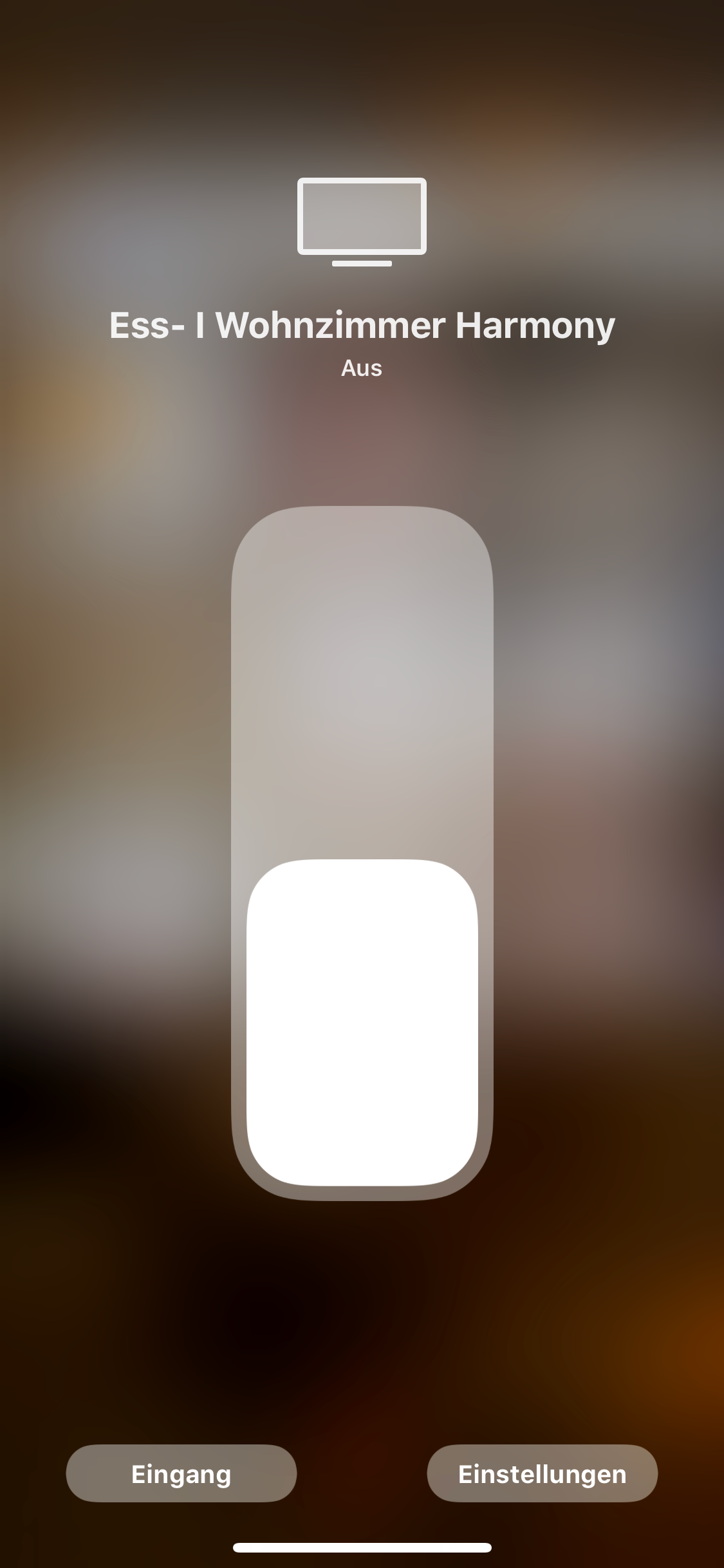

    Dann über das Kontrollzentrum das HarmonyHub auswählen und du kannst Lautstärke, Play, Programm umschalten.
    Bilder
  • Ah Okay, dann hat das mit der Senderliste eigentlich nichts wirklich etwas zu tun. Das GIF selbst von dir ist zwar gut für die Funktion wie es nun aussieht, verwirrt aber vermutlich einige. Da du eben hier als Aktion Sender drinnen hast und nicht wie 99% der anderen Harmony User Aktionen wie Fernsehen , Konsole Spielen, usw. usw.

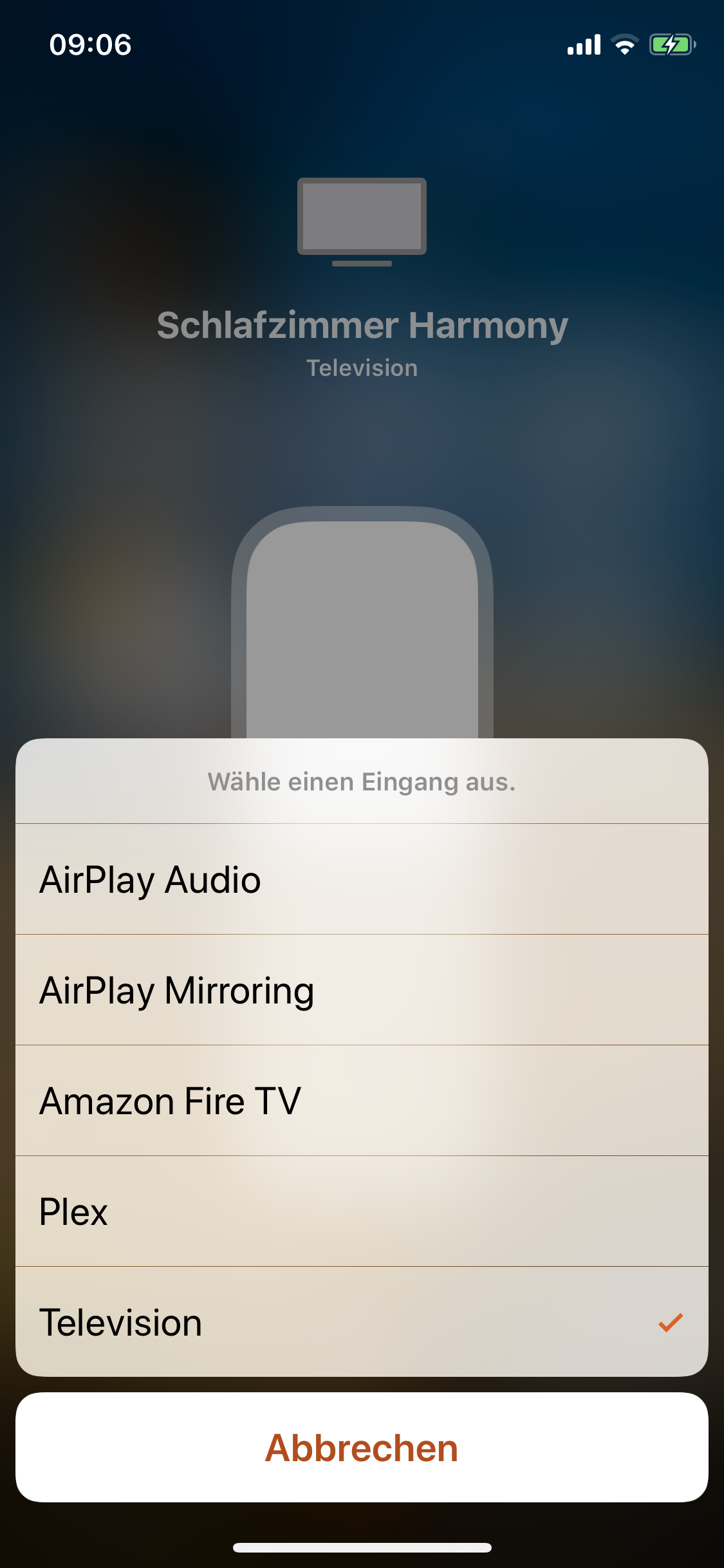

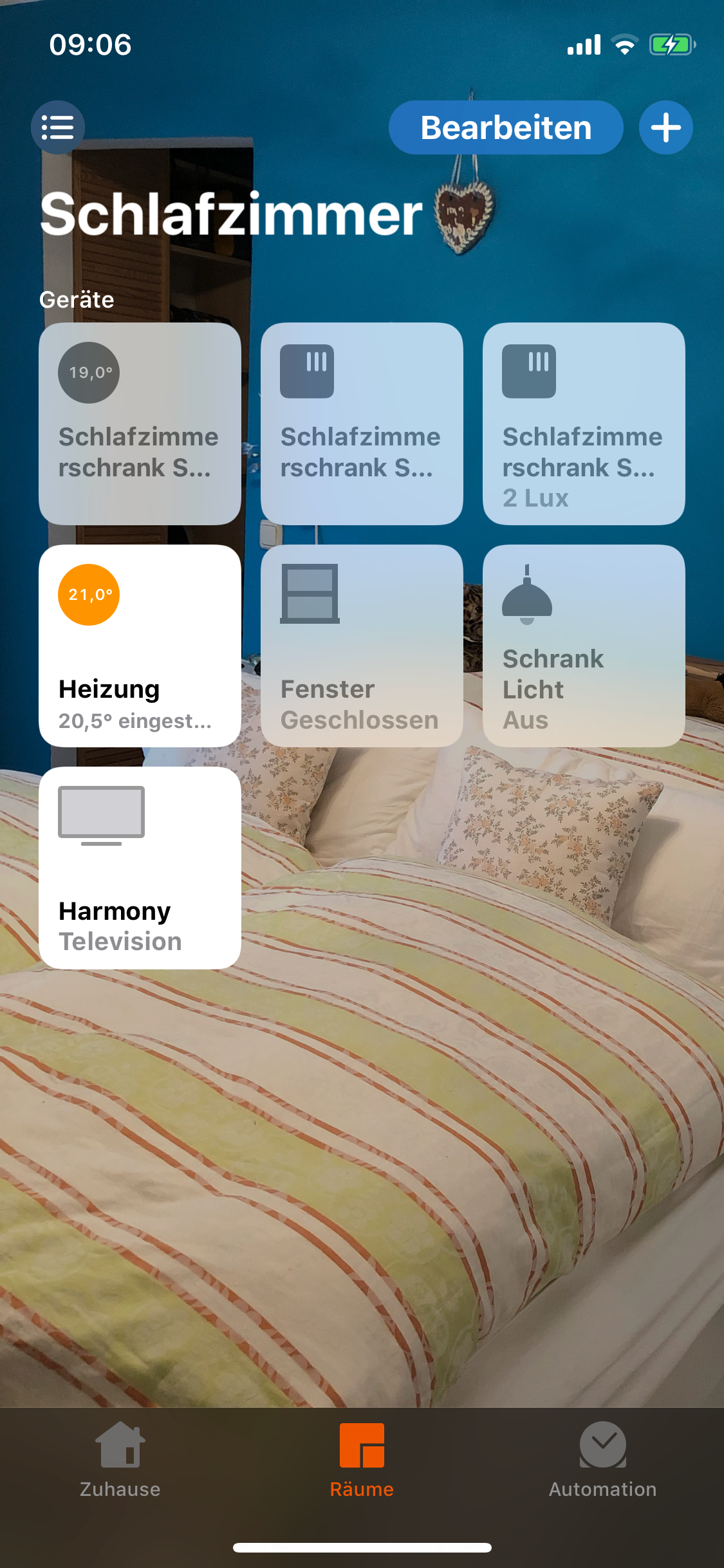

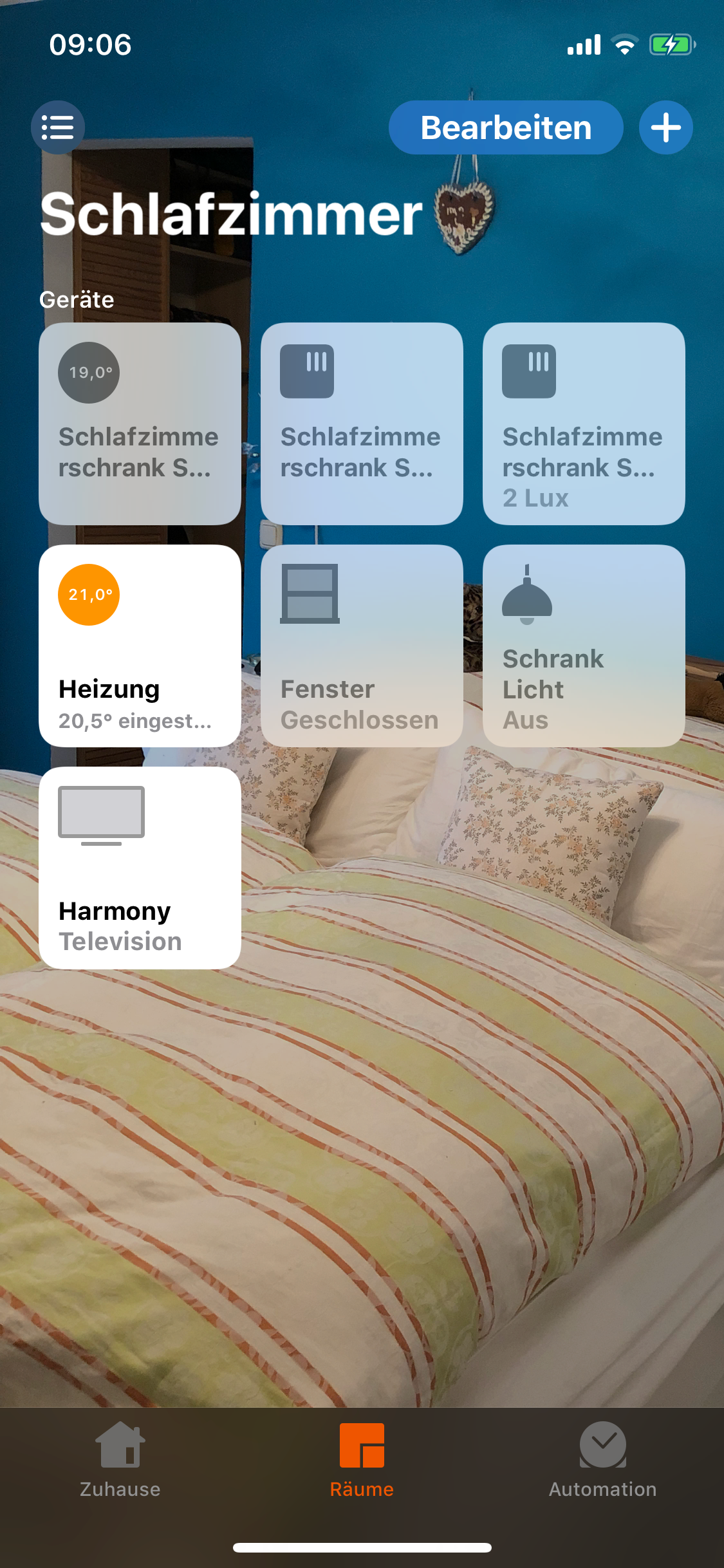

    Habe mir nun mal auch die 12.2 Beta installiert und diese neue Funktion vom Plugin getestet. In der Tat ist es Super, dass nun nicht mehr diverse Schalter drinnen sind, sondern nur noch einer und dieser hat auch ein Dropdown Menü.
    Die Standard Aktion die gestartet werden soll, kann in der Config festgelegt werden. Da habe ich bei mir nun einfach mal Television eingetragen.
    Auch der Hub aus meinen Schlafzimmer wäre so nun eingebunden:
    Das Umschalten über die Apple TV Fernbedienungs-App, ist Gewöhnungsbedürftig. Channel vor und zurück geht nicht wirklich bei mir, das kann aber daran liegen das ich auf der echten Harmony das Steuerkreuz eben nicht zum Umschalten verwende sondern zum Navigieren im Menü. Lauter/Leiser wird über die Lautstärke Buttons vom iDevice gemacht, so lange diese App ausgeführt wird.
    Was mir persönlich leider nicht gefällt, ist die Tatsache das die Aktionen Nach den Alphabet sortiert werden. Die würde ich gern selber sortieren und was ich auch schade finde, dass die Favoriten von der Harmony immer noch nicht so angewählt werden können. Aber wie vorhin schon geschrieben, mit 12.2 kommt dieser TV Modus ja erst in HomeKit, wer weiß also ob Logitech nicht doch ein entsprechendes Update dem Hub spendiert.
