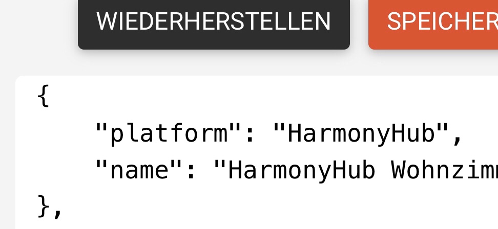

Meine Config sieht wie folgt aus:
"platform": "HarmonyHubWebSocket",
"name": "HubName",
"hubIP": "192.168.163.134",
"TVAccessory": true,
"switchAccessories": false
