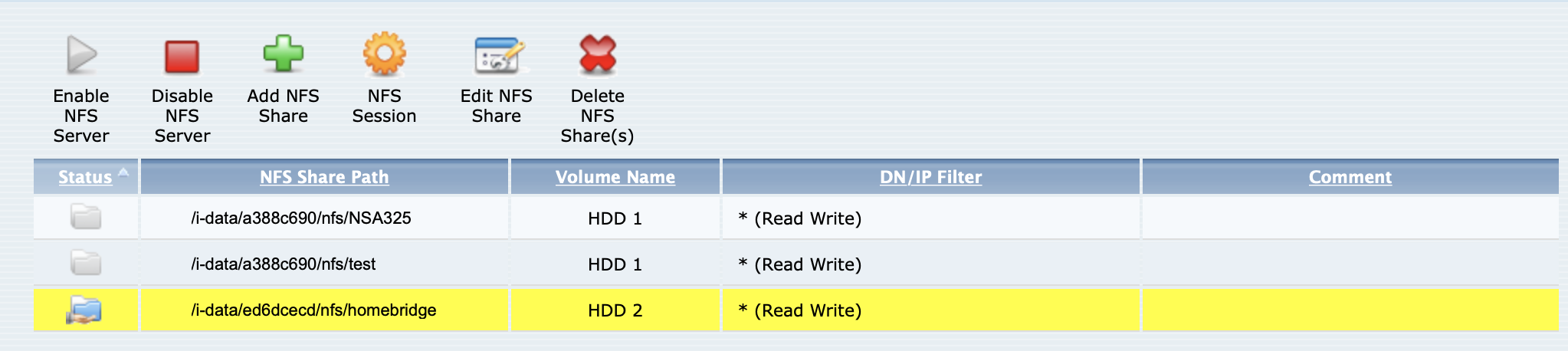

Auch ich möchte eine NAS (QNAP)-Freigabe mounten, bekomme es aber nicht hin die Freigabe zu mounten.
Von meinem Mac kann ich die Freigabe übrigens mit gleichen Zugangsdaten erreichen.
Muss noch irgendwas nachinstalliert werden?
Habe RasPi (Buster) und HB übrigens gemäß der Anleitung hier im Forum installiert.
Auch die Installation des SMB-Clients erneut durchgeführt.
