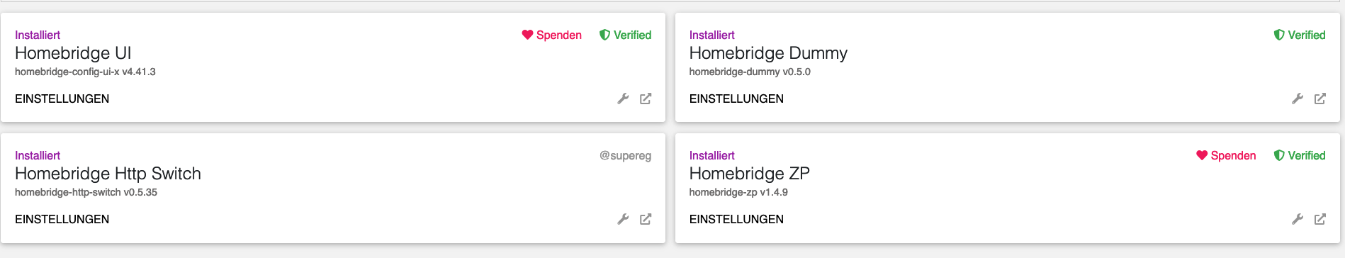

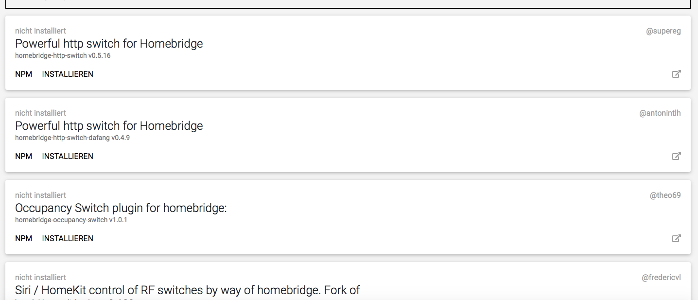

Bei dem homebridge-http.switch kommen so viele, spielt es da eine rolle welchen?
Also, die API läuft, habe ich hinbekommen :-)!

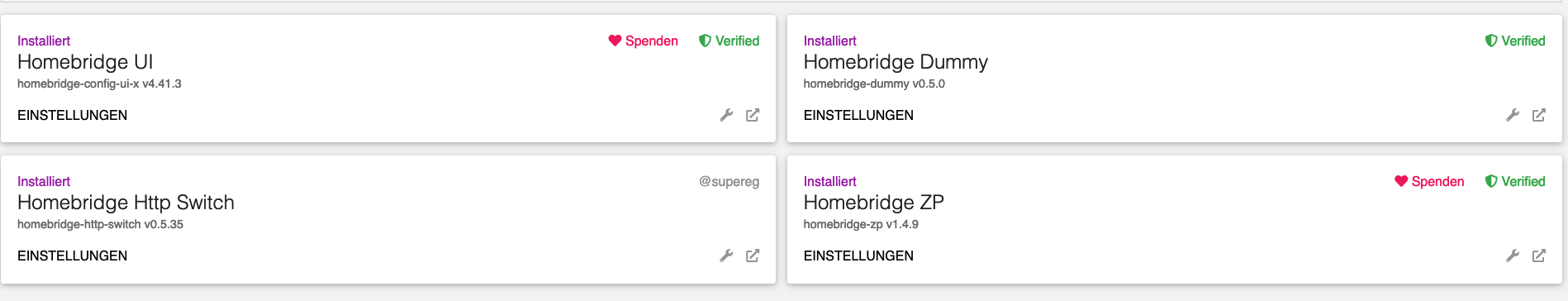

Ich verwende wie schon geschrieben das Plugin „homebridge-Http-switch“
Sorry den konnte ich mir grad nicht verkneifen
In deiner Aufzählung also das erste
Kein Problem und Danke!
Habe aus deinen vorherigen Einträgen das homebridge-Http-switch schon gesehn, war einfach ab der auflisten verunsichert!

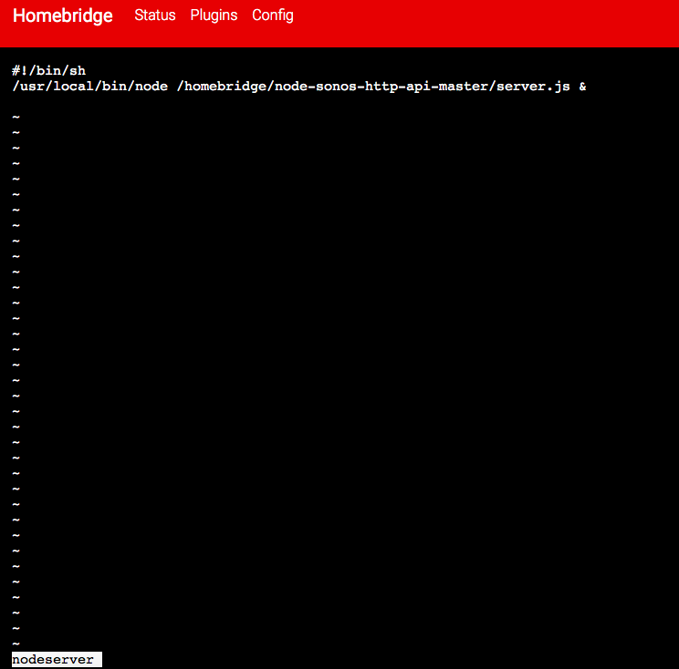

2.) weis jemand, evt. auch sschuste wie ich für die API die Automatisches Starten hinkriege auf dem älteren Linux init.d?
Die Vorlage von sschuste geht bei mir nicht. Meine Homebridge läuft auf dem Synology NAS 916+.

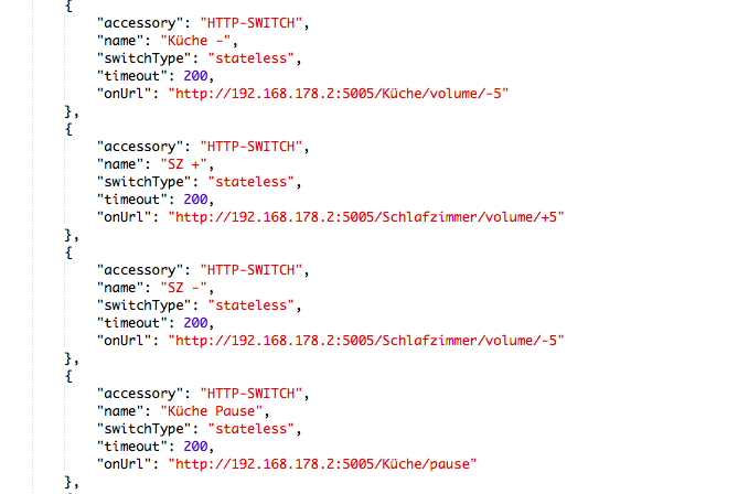

Poste doch mal den kompletten Block aus der config von deinem Schalter. Vielleicht sieht man dort etwas
Leider muss ich seit heute nacht, nachdem es gestern funktionierte die API alle paar Minuten neu Starten, dass die Befehle funktionieren.
Nun habe ich es so gemacht:
"accessories": [
"accessory": "HTTP-SWITCH",
"name": "Küche +",
"switchType": "stateless",
"timeout": 200,
"onUrl": "http://192.168.178.2:5005/Küche/volume/+5"
"name": "Küche -",
"timeout": 200,
"onUrl": "http://192.168.178.2:5005/Küche/Volume/-5"
"name": "SZ +",
"timeout": 200,
"onUrl": "http://192.168.178.2:5005/Schlafzimmer/volume/+5"
"name": "SZ -",
"timeout": 200,
"onUrl": "http://192.168.178.2:5005/Schlafzimmer/Volume/-5"
"name": "Küche Pause",
"timeout": 200,
"onUrl": "http://192.168.178.2:5005/Küche/pause"
"name": "SZ Pause",
"timeout": 200,
"onUrl": "http://192.168.178.2:5005/Schlafzimmer/pause"
"name": "Küche RP",
"timeout": 200,
"onUrl": "http://192.168.178.2:5005/Küche/tunein/play/25168"
"name": "SZ Sleep",
"timeout": 200,
"onUrl": "http://192.168.168.178.2:5005/Schlafzimmer/sleep/3600"
"platforms": [
"platform": "ZP"
"platform": "HarmonyHubWebSocket",
"name": "HarmonyHub",
"hubIP": "192.168.178.30",
"showTurnOffActivity": true,
"turnOffActivityName": "HC Off",
"refreshTimer": 30

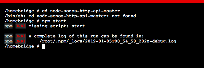

Möglicherweise reicht ein cd node-sonos-http-api-master nicht aus. Wo liegt den das Verzeichnis? Muss es vielleicht heißen
cd /root/node-sonos-http-api-master oder
cd /usr/local/bin/node-sonos-http-api-master
und dann npm start?

Einbinden der Datei in /etc/init.d/ bringt keinen Erfolg auf der Synology mit Docker.
Die Datei/Script funktioniert wenn ich sie im Homebridge-Docker-Terminal (im Browser) oder Docker-Container-Terminal (/bin/sh shell via Synology DSM-Docker GUI) öffne.
Hast du noch einen an deren Tip?
Danke und Gruss
Nein, leider nicht. Ich setze Docker nicht ein.
Funktioniert denn der Befehl /usr/local/bin/node /homebridge/node-sonos-http-api-master/server.js (aus deinem Screenshot), wenn du ihn direkt so auf der Shell eingibst?
Stefan
Hi
Der Befehl funktioniert aus dem Script heraus und auch wenn man ihn auf der Shell direkt eingibt.
Easy, wenn es keine Lösung gibt, werde ich halt kurz von Hand starten, ist ja nicht so eine sache.
