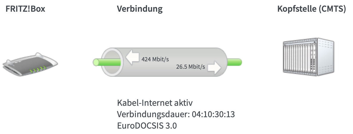

    Ein paar Hinweise noch zur Verbesserung des plugins:
    1. Die Bandbreite wird in unterschiedlichen Einheiten im Terminal (mb/s) und unter Eve (MB/s) angegeben. Die angezeigten Werte scheinen für den Download in MB/s zu sein während die Uploadwerte wohl eher mb/s sind. Da scheint aus meiner Sicht ein Umrechnungs-/Darstellungsfehler vorzuliegen. Wenn man also die Werte in z.B. MB/s ausgeben wollte, dann müsste der Uploadwert noch umgerechnet und die Einheiten in der Terminalausgabe angepasst werden. Sollten es in mb/s angezeigt werden, dann natürlich genau umgekehrt.
