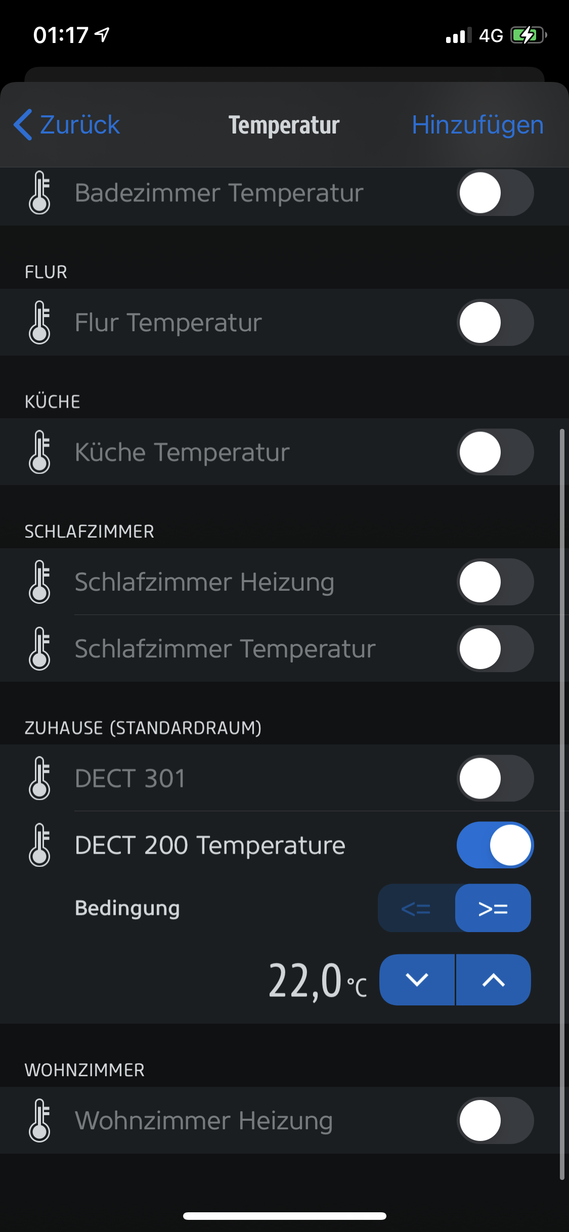

  • @Muesliriegel  testpaul999
    Korrigiert mich falls ich falsch liege, aber Temperatursensoren kann man in Apple Home doch nicht für Automationen verwenden oder?
    Das ist doch nur über Drittanbieter Apps wie EVE möglich, oder?
    Jedenfalls kann ich den Temperatur Sensor meines DECT 200 über zb EVE automatisieren, siehe Anhang

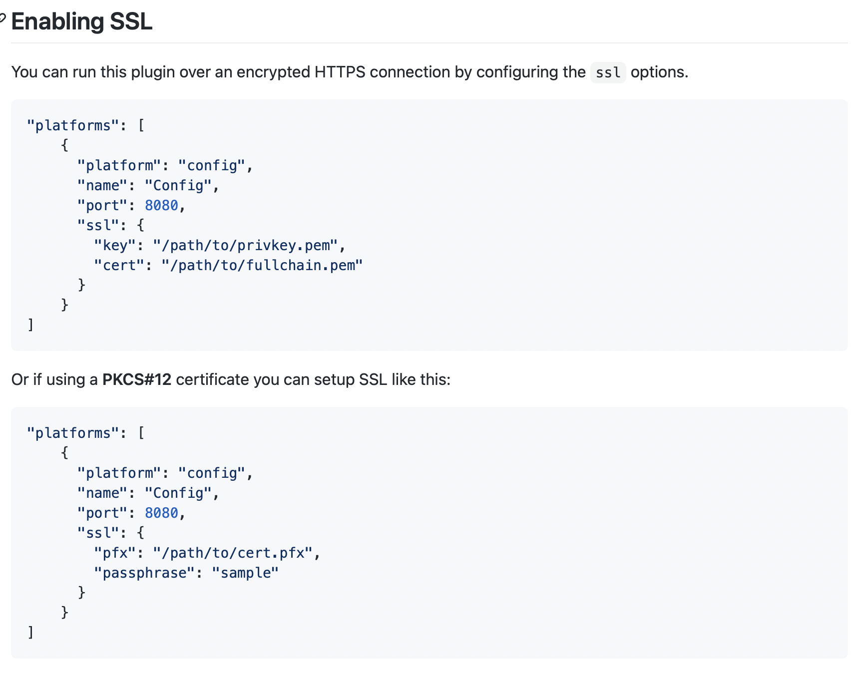

  • Vermutlich benötigt die Homebridge das von der Fritz!Box verwendete Zertifikat, um Zugang über ssl (ssl=true bei Fritz!Box Plugin) auf die Fritz!Box Geräte zu haben.
    Deshalb muss man wahrscheinlich bei der Config-Datei im Homebridge Config UI X das Zertifikat deklarieren - siehe Dateianhang.
    Das Problem ist nur, wenn ich das Zertifikat von der Fritzbox herunterlade, bekomme ich eine Datei mit den Namen Boxert.cer - und nicht die entsprechenden Dateien wie im Dateianhang. Vermutlich muss ich das Zertifikat auf den rasbperry hinaufladen und dann den Pfad in der Homebridge Config UI X - Konfiguration eintragen.
    Erst dann kann ich mir vorstellen, dass die FritzGeräte von der Homebridge erreicht werden können, wenn ssl auf true gestellt ist.

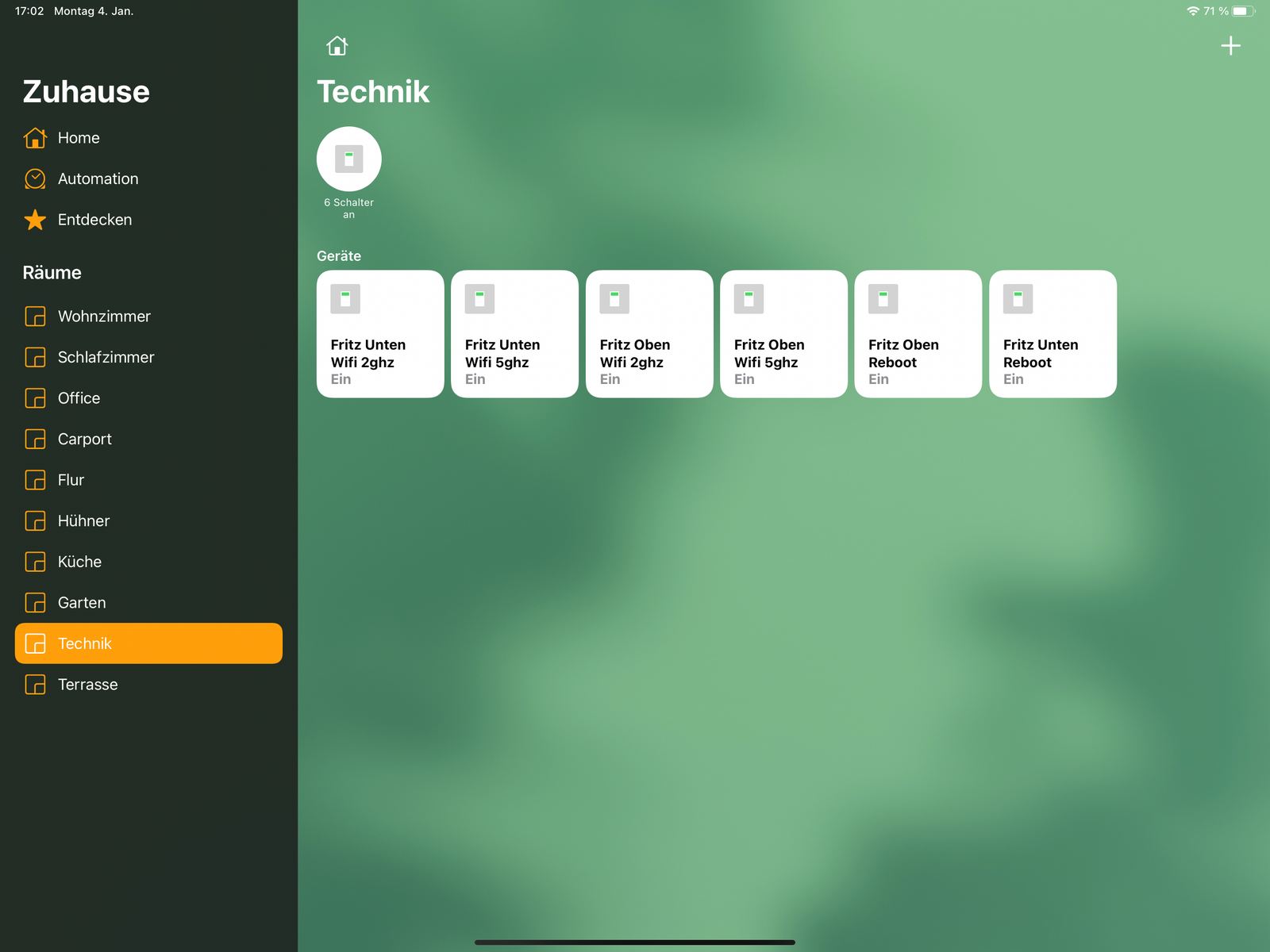

    aber mir ist nicht ganz klar, ob ich nun den aktuellen Status der FB (UP/DOWN) direkt in der Apple Home App sehen kann?
    Meine Config ist ganz einfach und ich sehe auch alle entsprechenden Button:
    Aber irgendwelche Status-Werte sehe ich nicht. Übrigens auch nicht In der EVE-App...
    Wäre toll, wenn mir hier jemand weiterhelfen könnte...

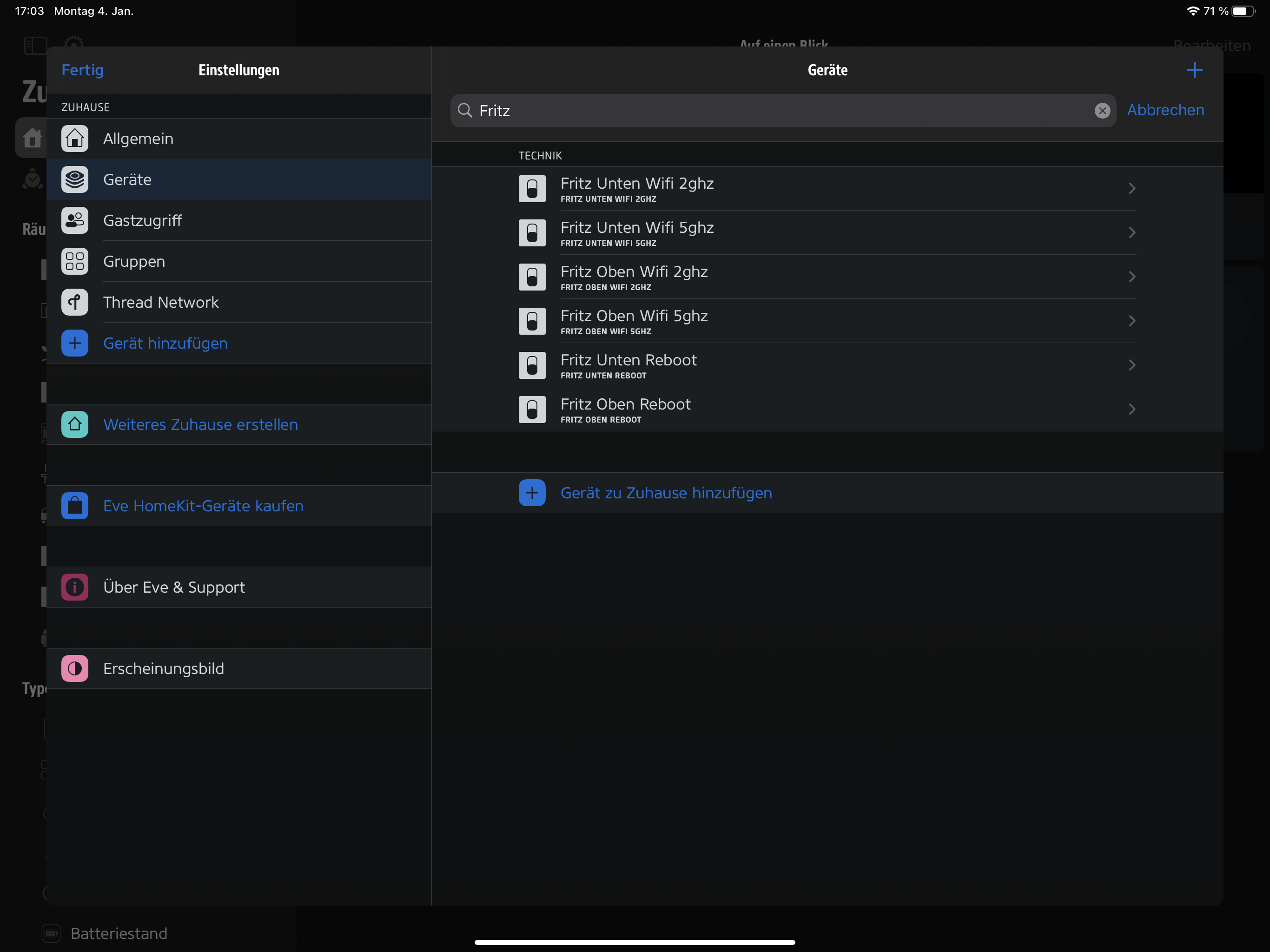

  • Moin zusammen, ich klinke mich hier auch mal ein. Seit ein paar Tagen bastle ich mit homebridge und meinen Gerätschaften (Fritzbox + Fritzfon) rum und frage mich aktuell, ob es mit diesem Plugin möglich ist, eine Sprachausgabe auf dem Homepod mit Infos über den Anrufenden zu bekommen (also z.B. "Mutti ruft an" oä). Ich habe bereits etwas rumprobiert und Incoming Calls und Outgoing Calls als Kontaktsensor in Homekit, allerdings werden dort keine IDs aus dem Telefonbuch angezeigt. Ich bin mir aber nicht sicher ob das Telefonbuch korrekt ausgelesen wurde, da die Einrichtung des Plugins etwas hakelig war. Vllt kann mir hier ja jemand einen Hinweis geben, in welche Richtung ich weiter gucken kann. Merci
  • Multiple Fritzfrage: Welchen "connection type" muß ich einer FritzBox geben, die als IP-Client per Kabel an einer anderen Box hängt? Hier sind eine 7590 (Meshmaster und DSL-Gateway) und eine 7580 (IP-Client) verbunden. Muß "connection" für die 7580 auf "dsl" oder auf "repeater" eingestellt sein?
