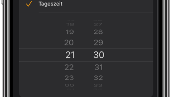

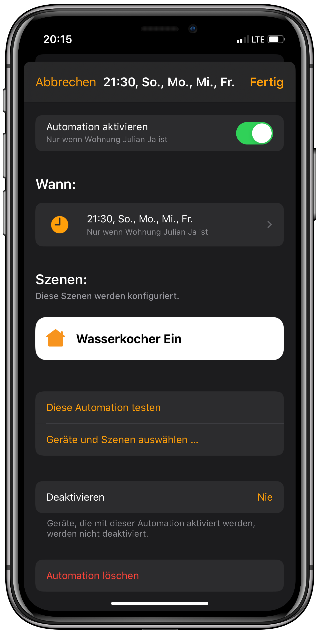

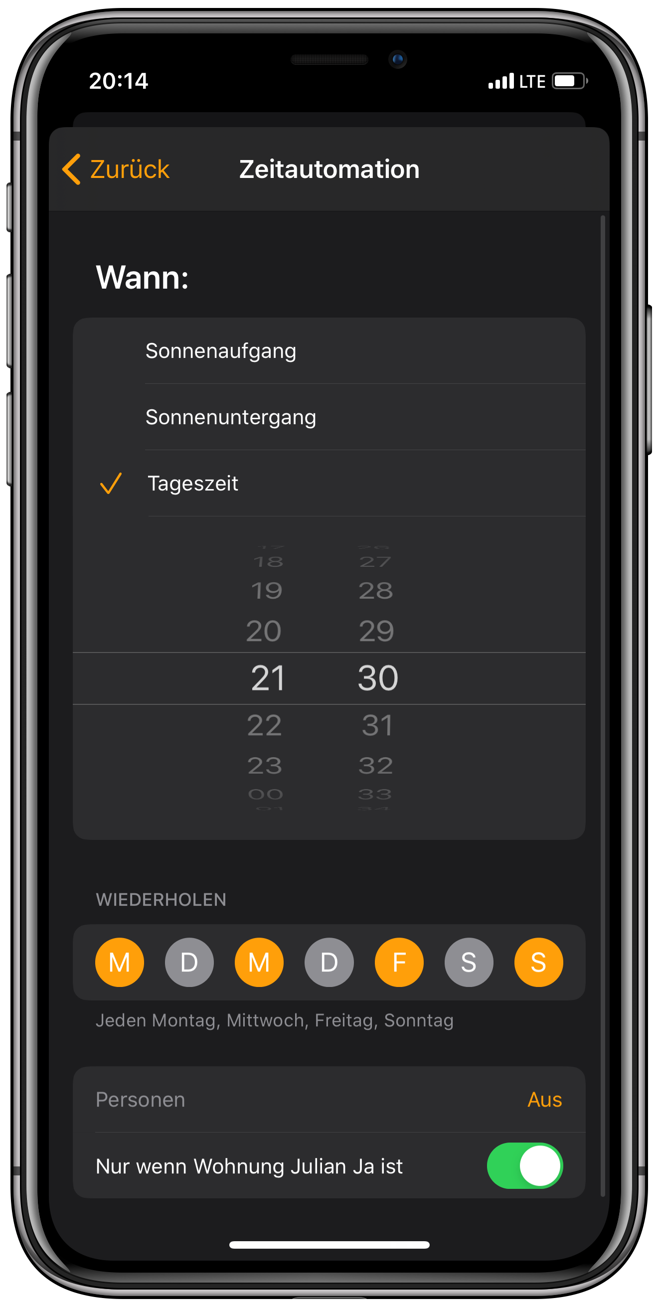

  • Man kann doch auch Wochentage in der Home App selbst festlegen. Dann musst nur fuer die jeweiligen Tage es einstellen. Hab ich so bei meinem Wasserkocher. Der laeuft Abends nur wenn ich am naechsten Tag arbeite. Siehe screenshot:
    Auslöser und Bedingungen sind bei Dir andersrum? Das würde für ihn nicht funktionieren denn er will ja das de Anwesenheitserkennung dynamisch bleibt
  • Ja es ginf dabei auch primaer nur um die Tage, dass es da auch in der HomeApp geht.
    Bei mir schaltet diese Automation auch nur an Tag X, Uhrzeit Y wenn ich Anwesend bin. Aber ja wenn es keine Zeitbasierte Automation ist, dann erscheint diese Option nicht... ?
