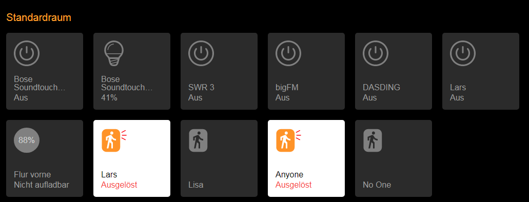

  • Hat jemand den Anyone-Schalter aus Homebridge/Homekit entfernen können?
    Ich habe bereits die Parameter "anyoneSensor" als auch "nooneSensor" (zum testen) manuell auf false und spaßeshalber auch mal auf true gesetzt. Es macht keinen Unterschied wie man den Boolean angibt, der Schalter bleibt vorhanden. Hab auch gesehen, dass bereits einige ein Issue auf Github aufgemacht haben und das wurde wohl bis heute nicht vernünftig gefixt? Bzw. gab es einen Fix, aber der Entwickler hat einfach den den Default-Wert auf True gesetzt, sobald kein Wert übergeben wurde. Gibt es Lösungen? Alternativ irgendeine Funktion welche ich in Homekit übersehen habe um Schalter auszublenden ähnlich der Web-GUI in Homebridge?
    Du musst die index.js bearbeiten, diese ist unter /usr/local/lib/node_modules/homebridge-people zu finden.
    Dort musst du in Zeile 28 das hier
    this.anyoneSensor = config['anyoneSensor'] || true;
    durch das hier ersetzten
    this.anyoneSensor = typeof config['anyoneSensor'] !== 'undefined' ? config['anyoneSensor'] : true;

  • Würde den auch gerne verschwinden lassen nach dem ich gesehen hab das es möglich ist.
    Wie komm ich an die Datei in der ich das ändern muss?:/
  • Wenn du "nano" zum editieren kennst ist es ganz einfach.
    Öffnen ein Terminal (also ssh-Zugriff) zu deinem RPi (oder wo auch immer homebridge läuft) und gib ein:
    sudo nano /usr/local/lib/node_modules/homebridge-people/index.js
    gehe zu Zeile 28 und mache was @m4d-maNu geschrieben hat, dann speichern mit ctrl-O und beenden mit ctrl-X und Neustart HB

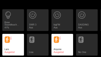

  • Habe es wie beschrieben gemacht aber leider ist der Anyone immer noch da :/
    function PeoplePlatform(log, config){
    this.log = log;
    this.threshold = config['threshold'] || 15;
    this.nooneSensor = config['nooneSensor'] || false;
    this.webhookPort = config["webhookPort"] || 51828;
    this.cacheDirectory = config["cacheDirectory"] || HomebridgeAPI.user.persistPath();
    this.pingInterval = config["pingInterval"] || 10000;
  • HomeBriidge. neugestartet? Und auch das neuste iOS in Verwendung?
  • ja das passt alles 😏
  • Mh, dass ist dann seltsam. Dann heißt es ein warten bis der Cache überschrieben wird von den Plugin oder du löscht den Cache selber. Denn eigentlich sollte nun dieser Sensor weg sein, außer er ist eben noch im Cache drinnen.
  • okay und und wie kann ich den Cache löschen?
  • Versuch mal homebridge so zu starten:
    sudo systemctl restart homebridge -r
    Hast du in dieser Instanz nur People oder noch mehre Sachen? Denn wenn andere Sachen da auch drinnen sind, ist es leider sehr Wahrscheinlich dass mit den Cache löschen. Auch die anderen Dinge eben resetet werden, heißt wenn du dort ZigBee Lampen drinnen hast, wirst du diese auch den Räumen neu zuordnen müssen und höchstwahrscheinlich auch die Automationen neu machen.
