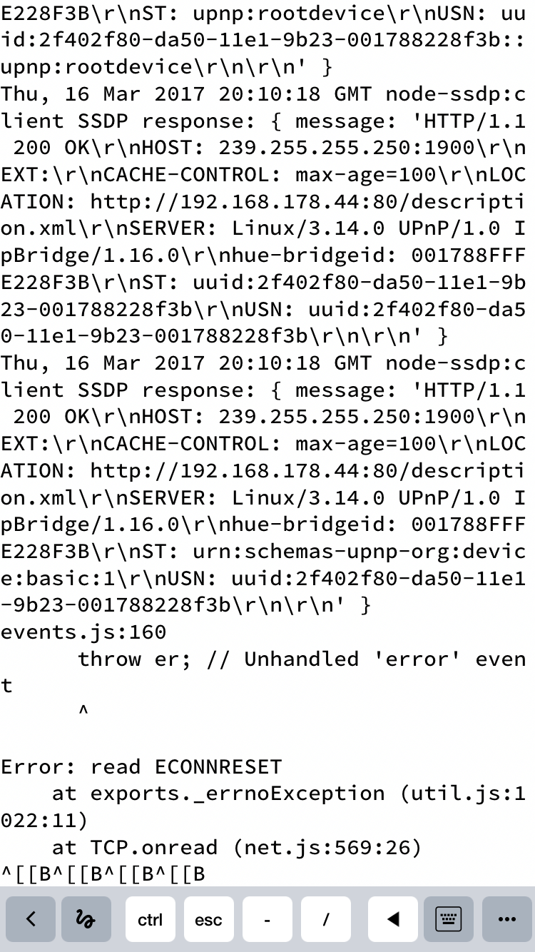

Also in letzter zeit habe ich auch mit der HUE aus HOME heraus wie Aussetzer, Lampen sind nicht erreichbar, nach kurzer Zeit sind sie wieder da.
Das passiert im LAN und unterwegs. Die restlichen Geräte sind erreichbar.
Ja via HUE APP sind sie zur selben Zeit erreichbar.
Kann ich also bestätigen. habe das selbe verhalten zeitweise.

Jetzt wo ich zuhause bin läuft die homebridge seit 14uhr da durch.
Als Ich unterwegs war ist sie immer wieder angeschmiert. Ich kann mir da nichts drauf ableiten...

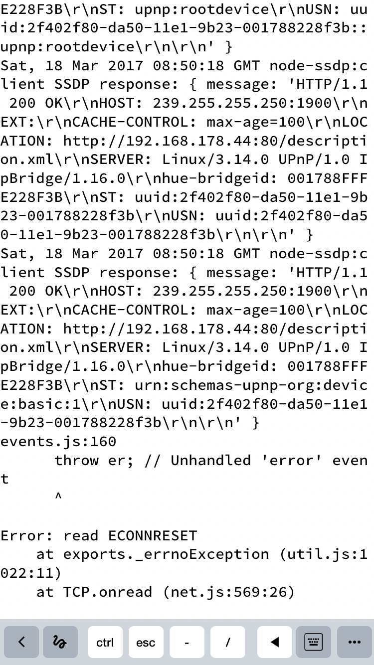

Nach 9h ist es jetzt mit dem gleichen Mist Fehler abgestürzt. Es nervt
